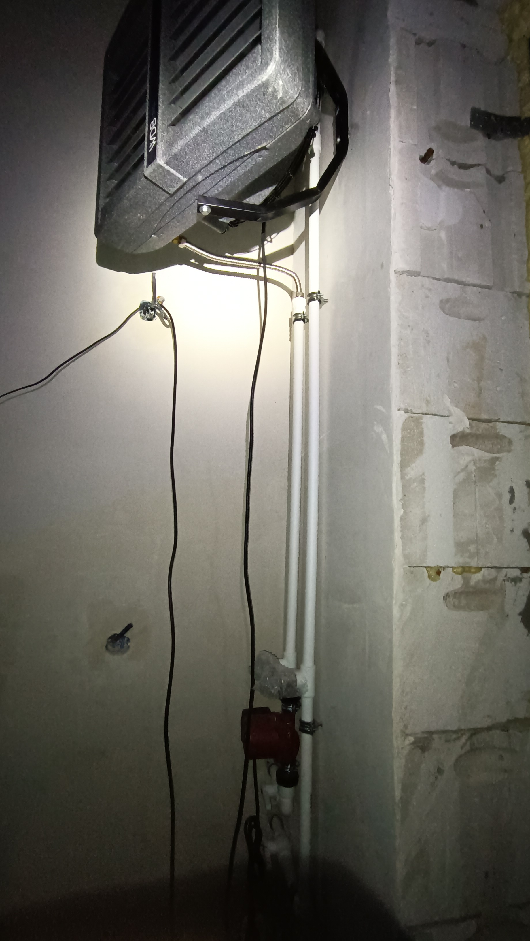

Накинули с мелким ворота. Смонтировали с братом ткпловент. Подключил и настроил автоматику. Хорошая эффективность. Прогревает гараж быстро. На зиму так и остаётся в работе.

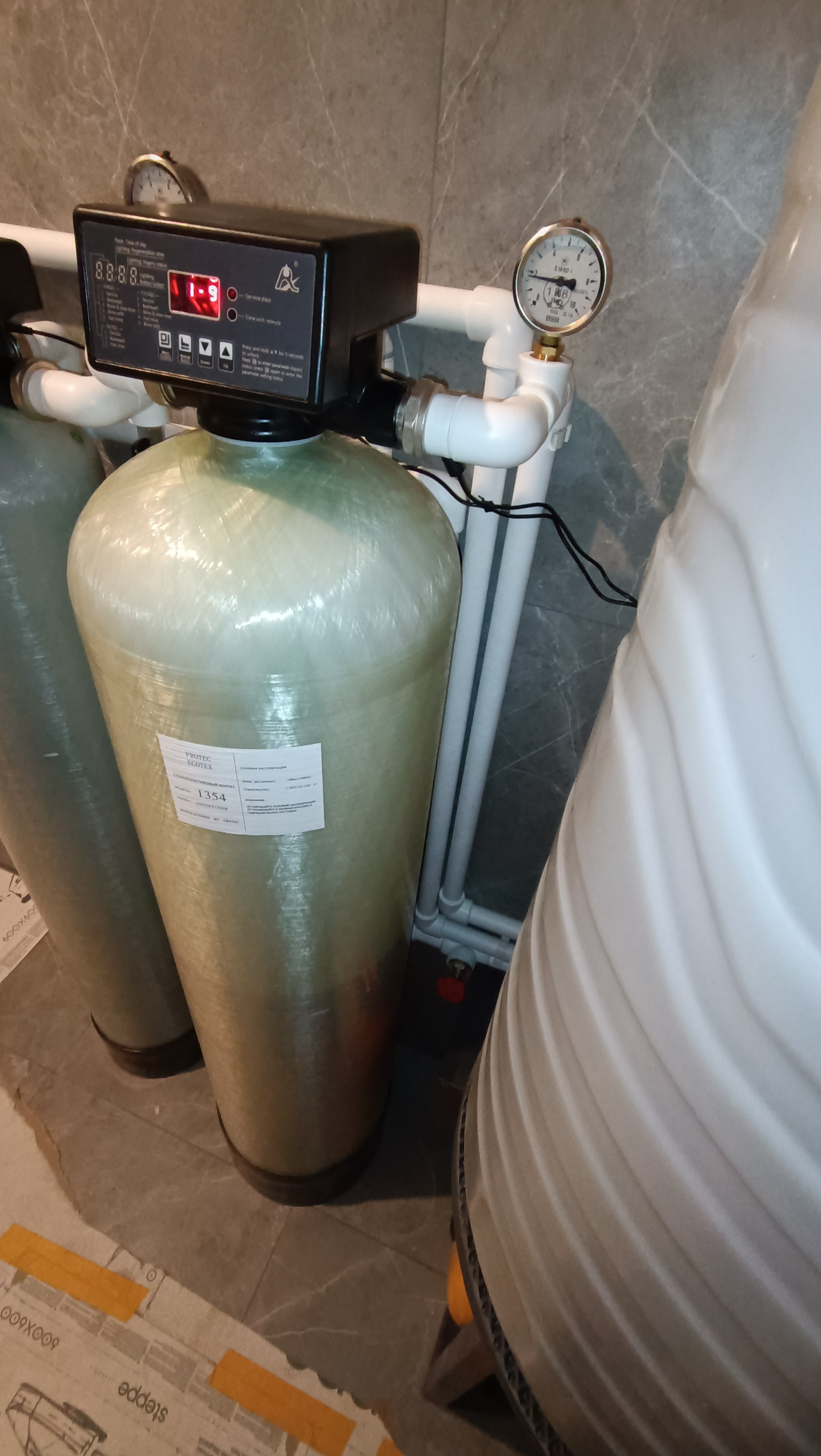

Создал несколько заявок на подбор системы водоочистки. Только один указал на неживучесть смолы с окислением воды в ёмкости. Забрал у него комплектующие и на выходных обвязал.
Вода заходит в бак без фильтров ёмкость (уходит в скважину для опорожнения и незамерзания).
Наполнение происходит скважинным насосом по поплавку; тут же включается дозирующий насос гипохлорида натрия и насос на предфильтры. После наполнения скважинный и дозирующий насосы останавливаются, а фильтрующий маслает минут 15.
Далее вода идёт в колонну 13" с сорбетом, потом в 10" колонну с углём и на bb10 от примесей.
У кого есть получше варианты по датчику уровня с дискретным выходом на насос и реле задержки - буду рад.

Всё классно.Medved@790 писал(а): ↑Вт ноя 25, 2025 17:26:09Едем дальше.
Только один вопрос, а стандартные под моечные системы не справляются?

Нет, мне на весь дом, бойлер, унитазы рукомойники, кёрхер явно не хватит струйки из-под осмотической мембраны. Тут кубатуре пропускная способность не помеха.
