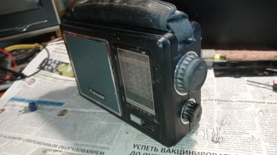

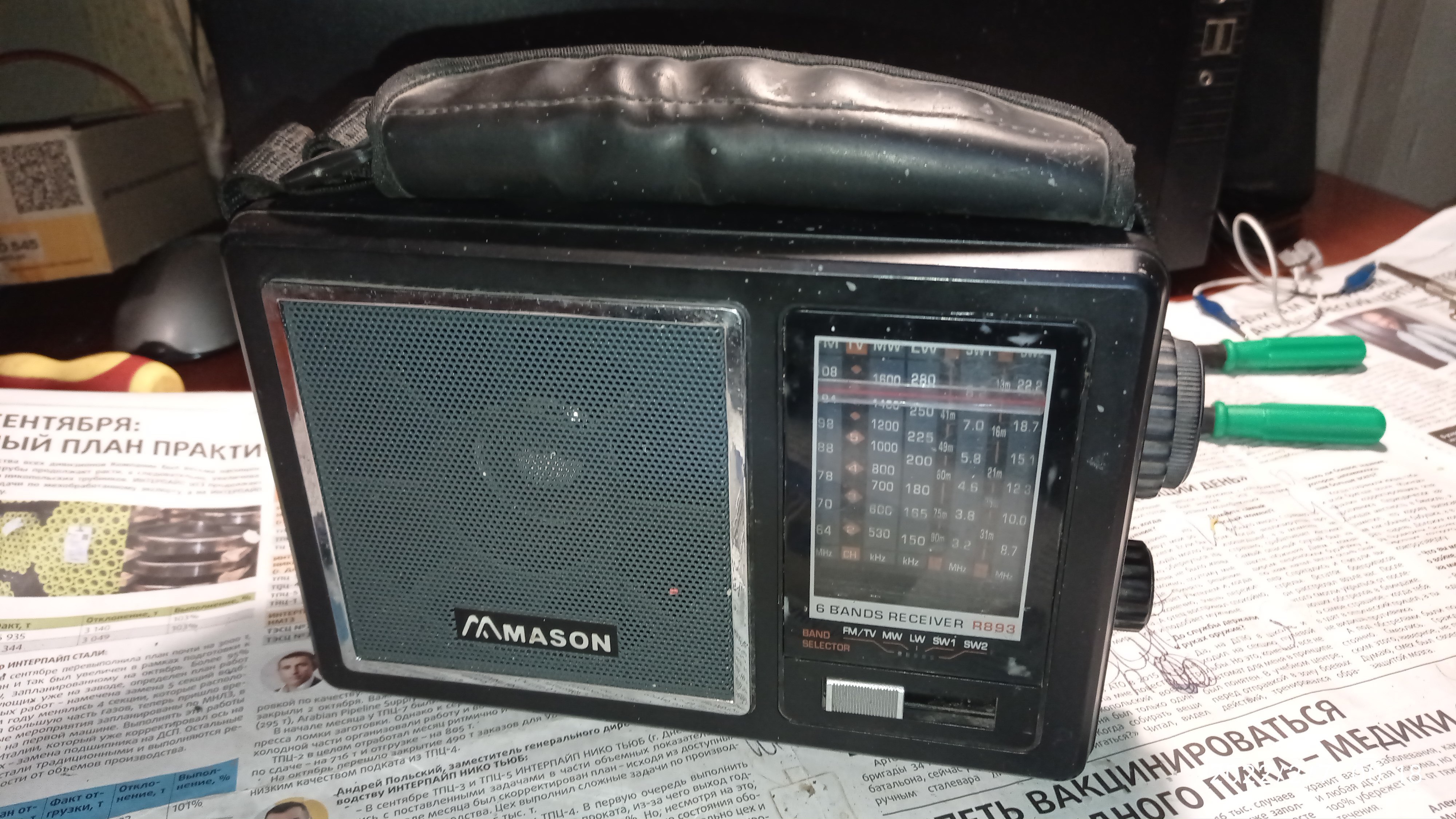

Кстати, ещё модеонизировал когда-то переделанный мной радиоприёмник под мпЗ и блютуз. В этот раз поменял там выключатели на более компактные и один нерабочий был. Изменил подключение питания так шоб поэнорм было. Теперь и мпз и блютуз норм пашут от акума и от сети штатной. ну а фм токо от сети получилася. :confused:

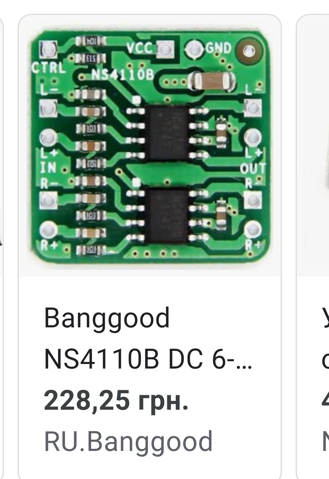

Я вот придумал схему подключения для небольших колонок, фонариков. Шоб было два акума лития параллельно. Для увеличения ёмкости. Бо если обычное бмс, то подключаем последовательно и возрастает напруга , а не ёмкость! И зарядку нада 8 вольт.
А шоб заряжаться от микроюсб 5 вольт берём два акума, берм два вот таких контроллера заряда-разряда узеньких длинных на каждый акум.
Отправлено спустя 1 минуту 13 секунд:
:thumbsup: далее берём вот такой модуль контроля заряда-разряда, но можно и просто заряда! И подкл к нему два акума! Параллельно.
Отправлено спустя 2 минуты 35 секунд:
Получается акумы заряжаются параллельно, но отдельно на каждом контроль зарядки! И разрядки. Да - при заряде один может недозарядиться - но это не проблема. Главное при разрядке шоб акум отключился вовремя, а питание пойдёт от второго паралоельного аккма. И когда оба сядут- только тогда нужно заряжать.
Да и кстати. Два плоских модуля на каждый акум можно использовать при вот таком модуле зарядки - чисто зарядки!
Отправлено спустя 3 минуты 9 секунд:
А при том модуле, где заряд-разряд контролируется - там достаточно на один акум паять доп контроллер плоский, а второй контролироваться буит основной платкой!

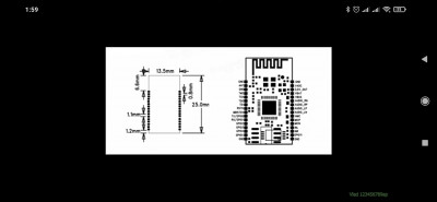

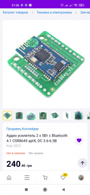

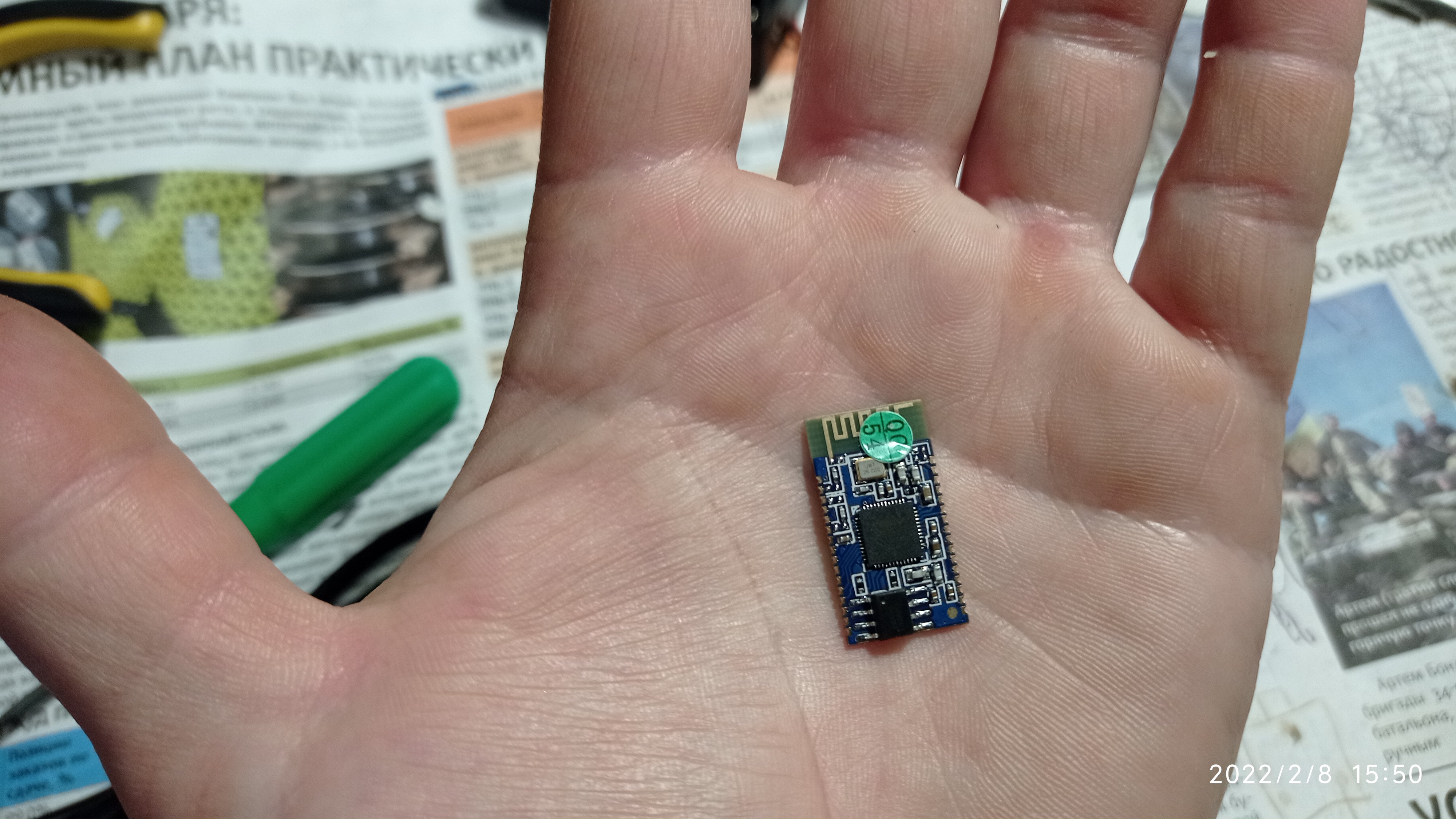

Щас поеду на нп получу новый паяльник уже с керамич нагревателем на 60 ватт. и новый бблютуз модуль бк8000л. Попррбую его химичить. Может приём лучше у него.
Праада смотрел видео - там у него ню нюансы. Контакты паять мелкие. Потом усилок ему лучше диференциальный! Бо еа выходе на-канал отлельно плюс-минус идёт. А обычеые минус общий. Но кажуть работает и с общим минусом!
Отправлено спустя 9 минут 43 секунды:
И ещё нюансы - этот модуль блютуз уже-не на 5 вольт, а на 4.2 максимум! Отэакуиа можно напрямую, а вот от сети надо понижайку ставить. На 3.3 есть понижайки! Всё хочу в амфитон усилитель подобрать модуль бп хороший.

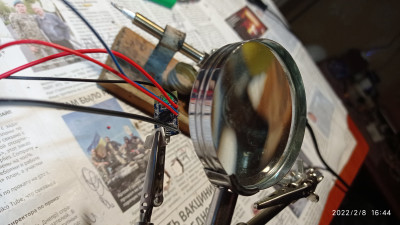

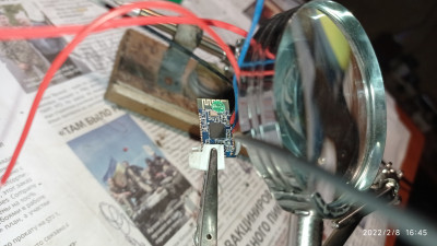

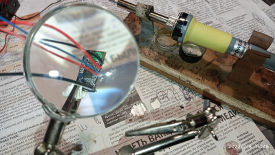

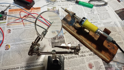

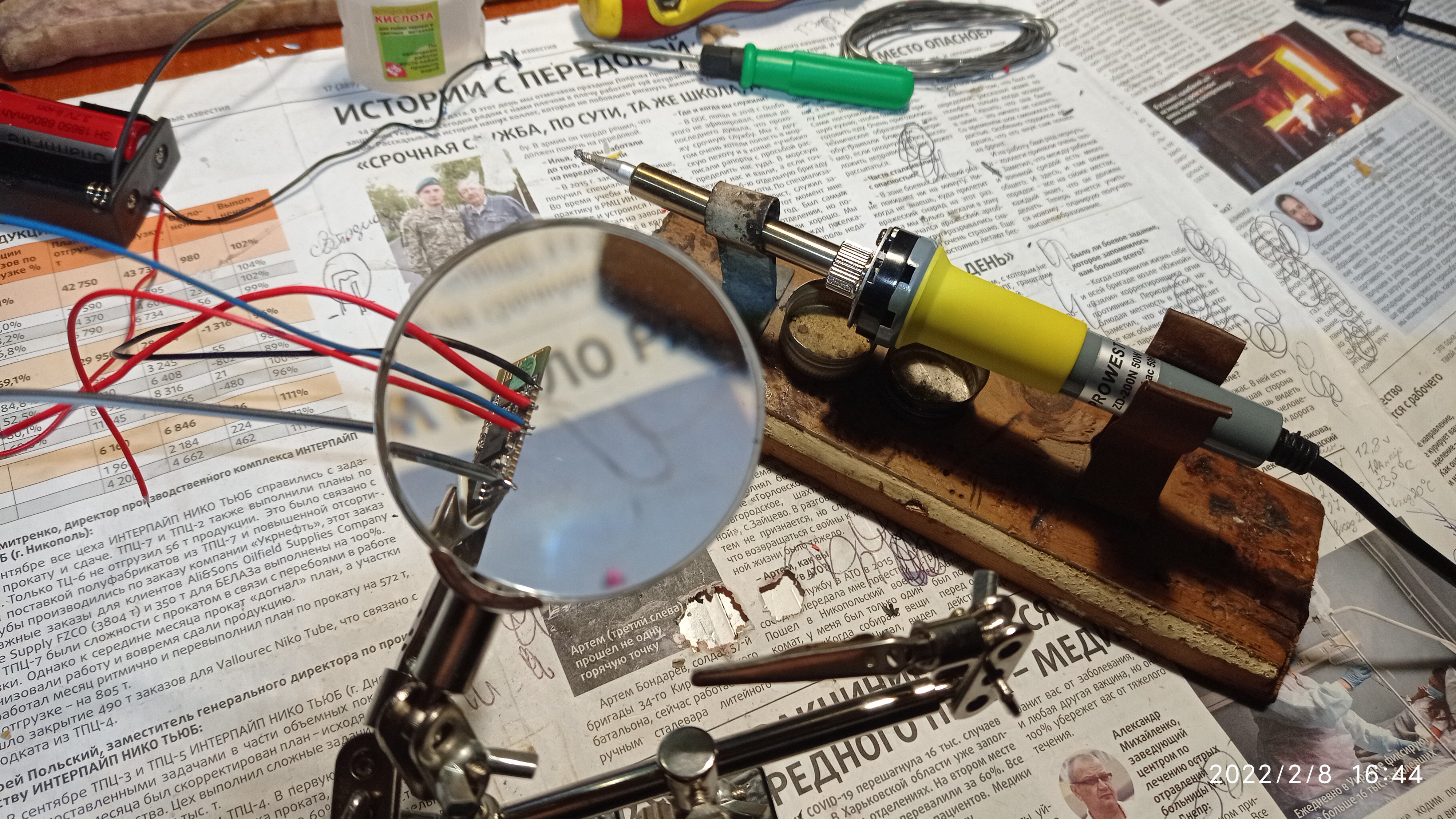

Непрочитанное сообщение X-TAZ » Вт фев 08, 2022 15:48:45
:D Ну чё. С лупой и держалкой паять таку мелоч норм! Спаял! Щас подключу!

Непрочитанное сообщение X-TAZ » Вт фев 08, 2022 17:03:11
:cigar: вопщем испытую блютуз-модуль ВК8000L. По сравнению с xy-bt-mini. Да! Однозначно принимает он стабильнее. Дальность приёма больше и с других комнат берёт лучше! Это однозначно.
Но есть и минусик - общая громкость с него чуть ниже. Не намного. На 2 -3 деления из 20 примерно. Но этого вполне хватает для усилителя Амфитон. Усилок стоит не на всю и уже красная моргает.
Ещё чую шо звук более глухой идёт на колонки . Но это можно подкоректировать высокими. А так пока не пойму по касеству звука якый крашэ. Нада сравнивать ешо. Работаю от акума лития. Там 3.8 вольт было. Хреново шо нельзя 5 вольт давать. Нада меньше. Опа! Есть старая зарядка от иобилки якойсь. Вчера пересматривал. Написано 3.5 вольт . 650 мампер. Очень даже подойдёть! :thumbsup: нада пробовать.

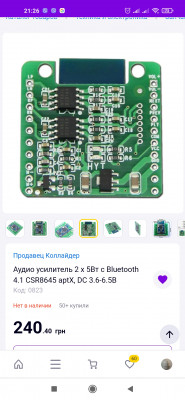

:thumbsup: Вот нашёл! всборе с усилителем на-плате! Блютуз этот. Бо отдельно усилки токо на али!
Уголок радиолюбителя
Непрочитанное сообщение гость » Вт фев 08, 2022 21:04:09
X-TAZ писал(а):
Вт фев 08, 2022 20:28:42
Вот нашёл!
Там же написано, что нет в наличии...

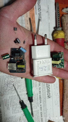

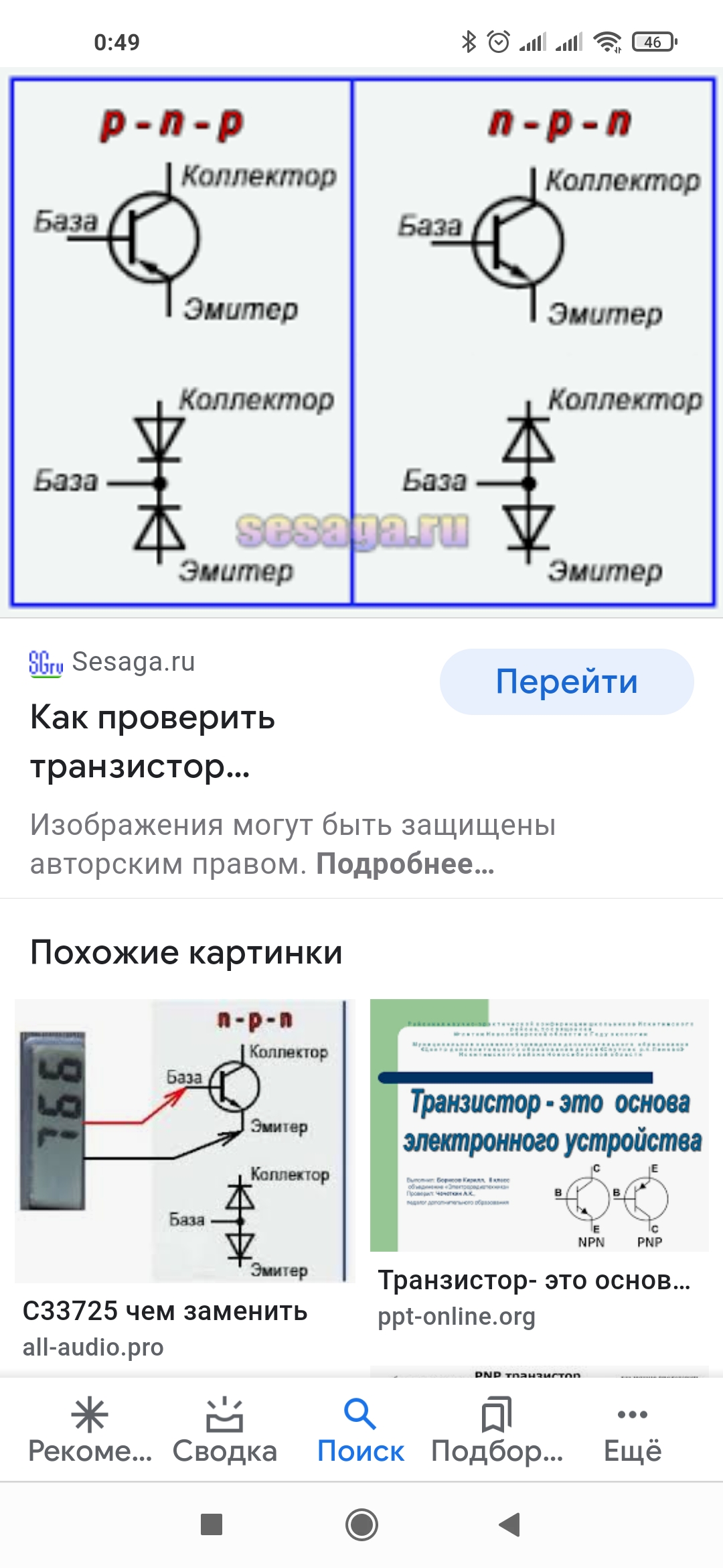

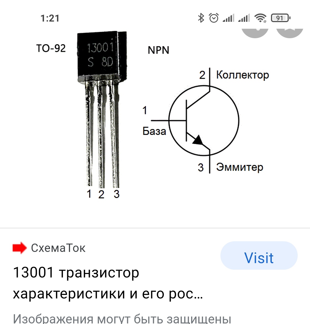

:devil: вчера и сёдея пытався отремонтить зарядку юсб типа самсунг для тел. Она с новья як купил не заряжала. Хотя на-выходе 5 вольт было. А тока почти-не было.
Рыл инет. Проверял диоды резисторы. Кондёр подменял. добрался до изучения транзистора. Нрн, пнп. Изучил. Выпаял. По замерам дохлый. 13001 нрн. Нашёл похожИй нпн s9014. Токо он типа не 0.2 а. А вмего 0.1 ампер. Ну перепаял. Зарядка шваркнула. Разорвало транзистор и сгорела дорожка на входе 220. Гг. Шото пошло не так. Мабуть ток дрлжен быть такый як нада на штатном! :pinch:
Непрочитанное сообщение Антон80 » Чт фев 10, 2022 6:03:04
X-TAZ писал(а):
Чт фев 10, 2022 0:45:57
Шнур хороший?

Непрочитанное сообщение X-TAZ » Чт фев 10, 2022 16:08:13
Шнур отличный. Разные юзал. Ток то есть ссего 0.2 ампера то нету. то 0.08 ампер. А с другого зарядного этим жеэшнуром гонит 0.9.

Непрочитанное сообщение четвёрковод » Чт фев 10, 2022 21:41:02
Похожее некуда.
Родной на 600 - 400 вольт, похожИй 50 - 45
Не теряй, Сань, время на пайку, суй транзисторы сразу в розетку, не бахнул значит подходящий )))

Непрочитанное сообщение гость » Чт фев 10, 2022 22:01:58
Так это ж надо розетку на три контакта, с заземлением )))

Непрочитанное сообщение X-TAZ » Чт фев 10, 2022 23:00:58

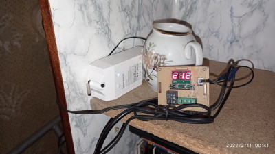

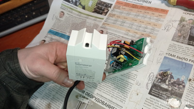

Модифицировал ещё вифи реле сонофф тн-10. У него были дорогие датчики температуры выносные. Один 150 стоит, другой 70-100. А я купил за 17 грн датчик даллас и припаялся внутри и примонтировал его к корпусу шоб торчал наружу с корпуса! Он меряет температуру. теперь убралсяь ещё и провод, идущий к наружному датчику! Просто внутри гильзы штатного герметичного датчика встроен такой датчик Даллас. :thumbsup:
Отправлено спустя 1 минуту 37 секунд:
Похожее некуда.
блин характеристики читал, а напругу не прочитал! Ток токо прочитал. Ну думаю максималка меньше, но попррбую. Капец.

:fear:. Похоже его или корпус греет или он тоже врёт на 1 градус примерно. В отличие от термостата w1209 поторым я всегда мерял и он с другими моими термометрами одинаков. Такшо придётся чуть выдвинуть с корпуса шоб токо три ножки касались корпуса, а головка типа на весу была.
Отправлено спустя 4 минуты 12 секунд:
Агааа. А вот гильзу от другого термостата поджал к корпусу совсем рядом с далласом и уже ближе показания! Это корпус греется! Там же плата работает!

:fear: Блин хреново. Утром проснулся - в хате дубак. На w1209 на выносном датчике 18.1. А соноф показует 21.1. А выставлен на 20. Потому и не-греет. Пришлось аж на 23 поставить шоб прднял на 2 градусаэ! Короче этот датчик корпус греет! Нада-его выносить!
Благодарил (а): 2924 раза
Поблагодарили: 880 раз
Непрочитанное сообщение X-TAZ » Пт фев 11, 2022 12:19:37
:pinch: Включил на пару часов котёл напрямую. И датчик выдал аж 27 градусов. При том шо в хате 21 :confused:

Измерения - это наука. 6 лет учился.
Сообщения: 47884
Благодарил (а): 1495 раз
Поблагодарили: 3731 раз
Непрочитанное сообщение Антон80 » Пт фев 11, 2022 18:29:49
Семь раз измерь - один раз нагрей :D
Благодарил (а): 1098 раз
Поблагодарили: 671 раз
Непрочитанное сообщение Rickrose » Пт фев 11, 2022 18:37:32
Без калибровки никак! Надо вносить поправку
