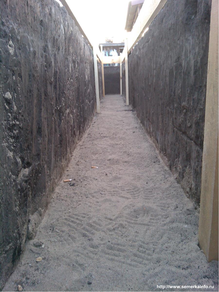

maksan163 писал(а):песчаную подушку сыпать сколько 20-30 см?
И 10...15 см хватит.
maksan163 писал(а):и нужен ли щебень по верх подушки?
:no: :no: Трамбонуть хорошо песок и вперёд.

Буйный понял спасибо) решил 20 см подушку делать,камаз песка уже испарился :sad: потом тромбану её и водичкой смочу,чтобы осел песочек,правильно?Ну а потом опалубка и арматура.

maksan163, некоторые не понимают цели наличия песка на дне - это смазка(отвязка) бетона от грунта при возможной подвижке последнего. Более того, по-хорошему, нужно "отвязывать" и стенки фундамента от грунта. Например, два слоя рубероида по бокам перед заливкой, дОбро смазанные между собой солидолом. Но никто на этом не заморачивается.

Буйный я таки замарочусь с рубероидом :yes: ,т.к для себя строю,хочется качественно и надёжно :construct

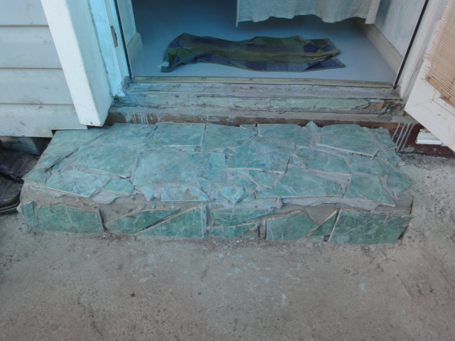

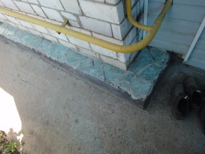

вот немного херней пострадал :D :D :D
на одном обьекте были ,там строители подогнали бой плитки шахтинской и мешок плитонита В
вроде говорят одни на В можно уличную плитку ляпать,другие говорят ,что только для внутрянки... :hmmm:
да ладно ----все равно халява :D :D :D

Непрочитанное сообщение maksan163 » Сб май 24, 2014 10:51:01
артур с мог бы и поаккуратнее :) зимой не навернёшься? :hmmm:
Re: Всё о стройке, ремонте и отделке жилья
Непрочитанное сообщение артур с » Сб май 24, 2014 11:30:13
maksan163 писал(а):артур с мог бы и поаккуратнее :) зимой не навернёшься? :hmmm:
ты не понимаешь в дизайне :D :D :D ....эт под старину :D :D :D :D
а зимой у меня это крыльцо под навесом 6х2....так что там нету наледи :yes:
да и куски плитки не дадут навернутся :D :D :D

Непрочитанное сообщение Буйный » Сб май 24, 2014 16:53:18
артур с писал(а):вроде говорят одни на В можно уличную плитку ляпать
Да, керамическую.
артур с писал(а):другие говорят ,что только для внутрянки
а вот керамогранит и клинкер на него только внутри помещений.
Извини, но сделано без души, даже для боя ;) .

Буйный писал(а): Извини, но сделано без души, даже для боя ;) .
та я знаю.....я клей забодяжил,а тут вызов....клиент звонит,мол посрочняку,люстра коротит....вот я и погнал :D ,побырому куски плитки класть
да ладно----жене понравилось :D

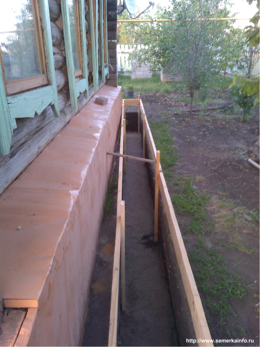

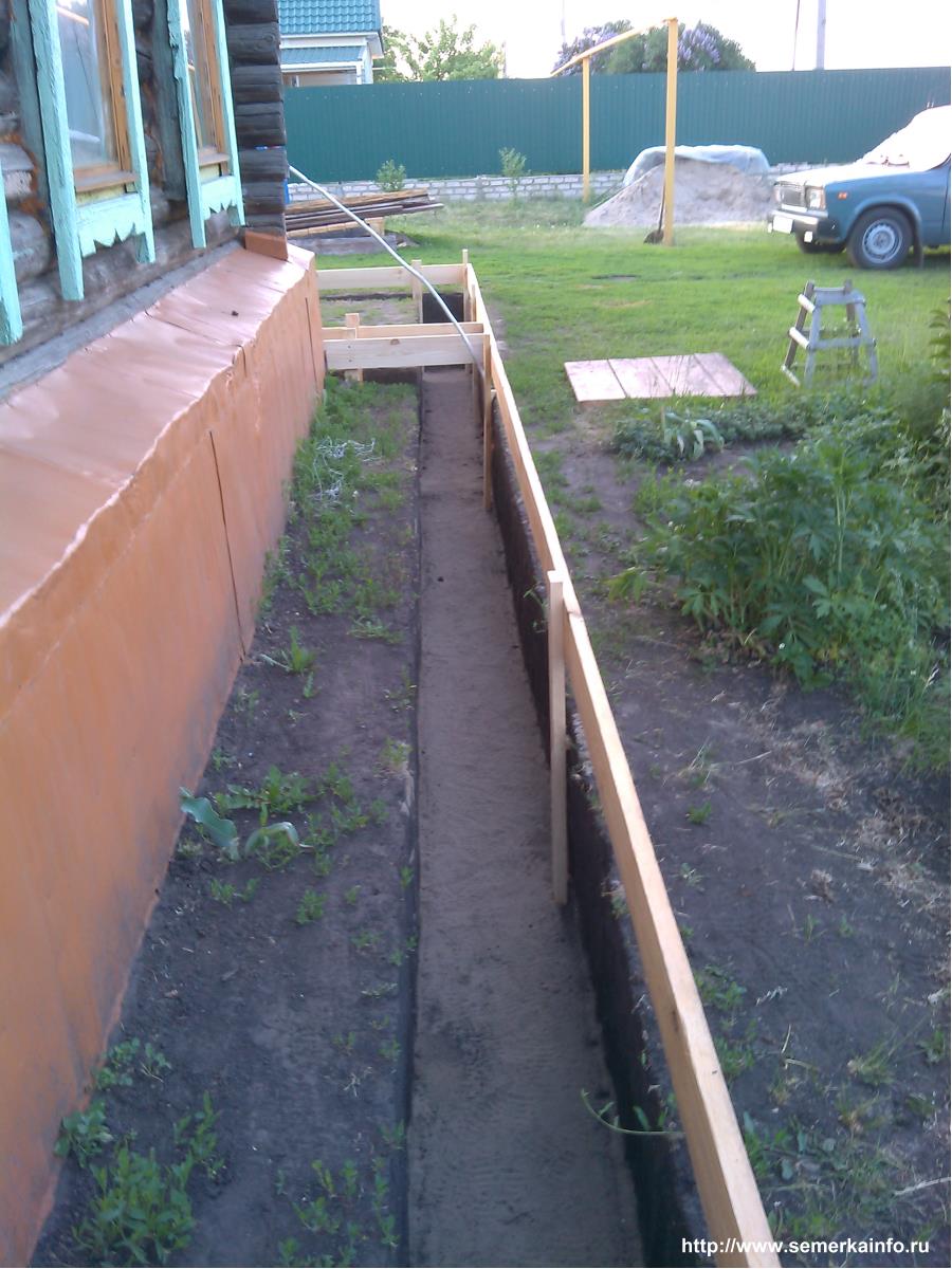

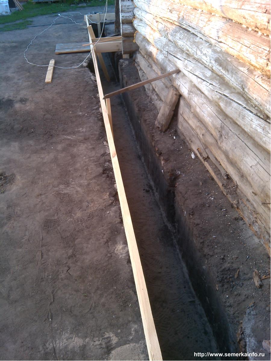

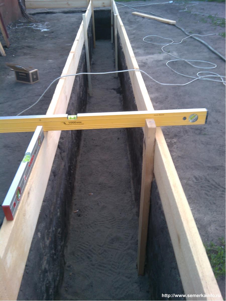

Выставляем опалубку,принимаю советы,замечания :D
К вечеру устали )))

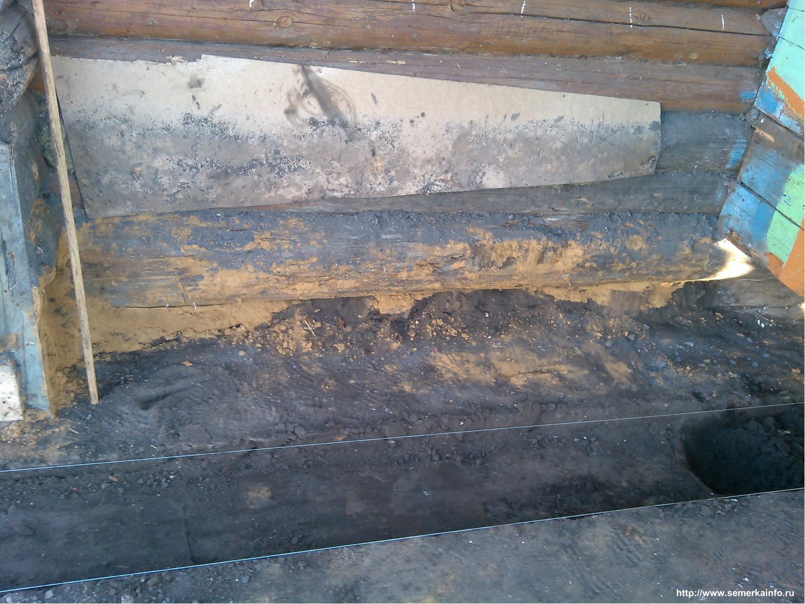

maksan163
cтроение внутри фундамента будет разбираться?
Непрочитанное сообщение артур с » Пн май 26, 2014 5:56:56
если судить по нижнему венцу на 5-й фотке (w00t) ...
хотя я также вокруг бревенчатого своего старого дома сделал фундамент и обложил кирпичом с зазором воздушным.
но верхние бревна пришлось менять перед этим
Сообщения: 9231
Благодарил (а): 811 раз
Поблагодарили: 1689 раз
Непрочитанное сообщение zalex » Пн май 26, 2014 6:06:32
артур с писал(а):если судить по нижнему венцу на 5-й фотке
я о том же, я думаю, там не только нижнему досталось
стойки опалубки потом ведь хрен достанешь...
maksan163
Сообщения: 1012
Благодарил (а): 29 раз
Поблагодарили: 38 раз
Непрочитанное сообщение maksan163 » Пн май 26, 2014 8:45:45

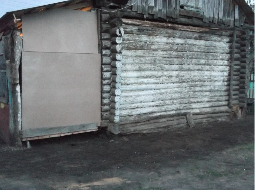

zalex писал(а):cтроение внутри фундамента будет разбираться?
Именно так :yes: ,избёнка старая,восьмой десяток пошёл
артур с писал(а):стойки опалубки потом ведь хрен достанешь...
Может некоторые и получится,саморезами их крепил с внешних сторон,забивал кувалдой сантиметров на 20-30
артур с писал(а):там не только нижнему досталось
совершенно верно,я удивляюсь,как он ещё стоит,в прошлом году ещё подняли на 10 см,подставили пеньки а под них ЖД плиты.
Верхние венцы сгнили,несколько брёвен посередине,ну и нижним досталось,хотя там дуб,до половины сгнивший.
Хотели с батей расширить его и сделать как бы пристрой,но после проведения ревизии выяснилось,что ничего хорошего из этого не получится.

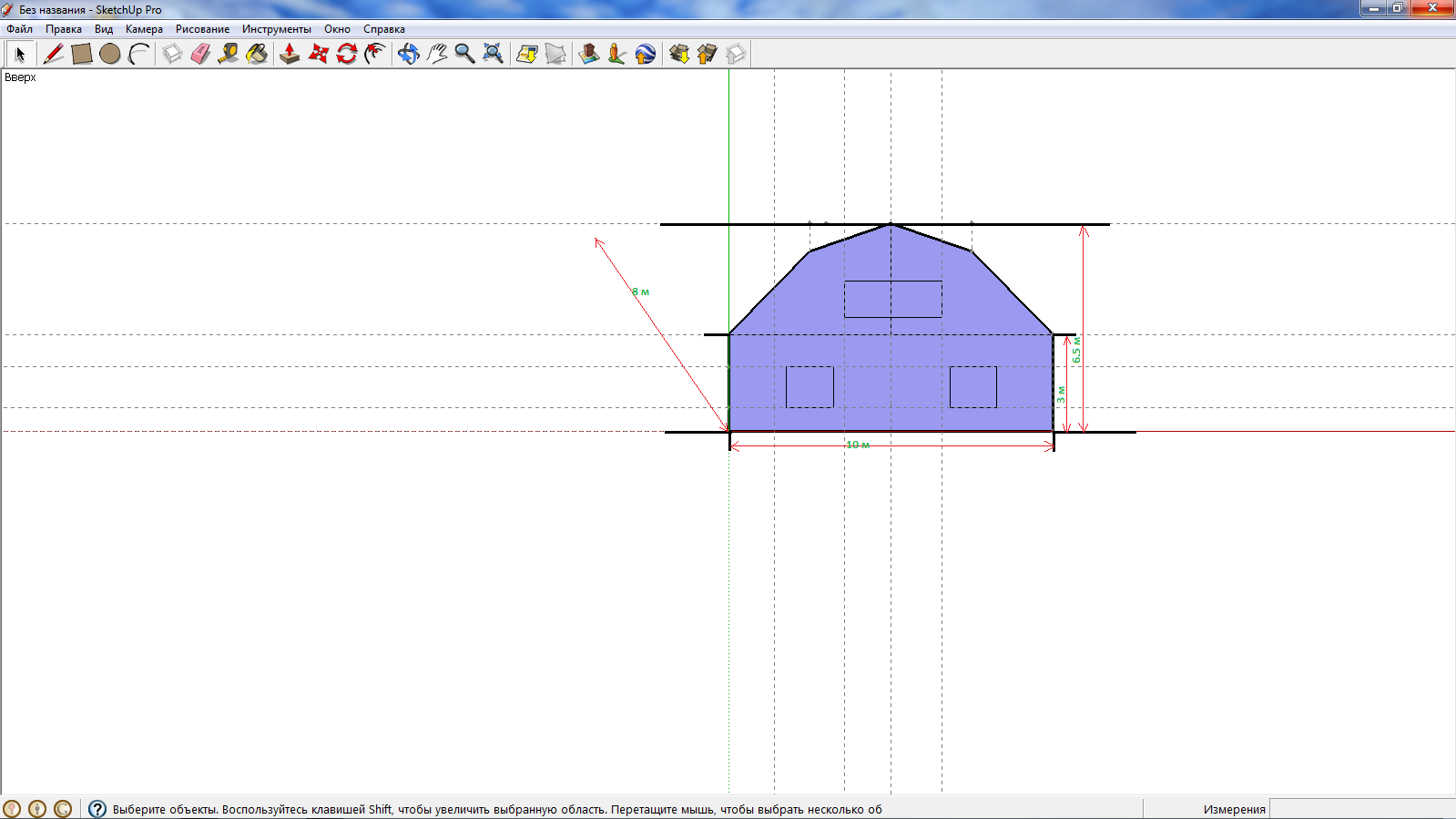

Планируется 8х10 домик,с мансардой ещё не определились точно,сделал чертёж LOL я не архитектор,пытался освоить программу Google SketchUp 8
мансарду желательно поболее,чтобы летом можно было жить комфортно,высота от пола до потолка мансарды 2 метра (чистовая)
Сообщения: 42154
Благодарил (а): 2702 раза
Поблагодарили: 5085 раз
Непрочитанное сообщение Буйный » Вт май 27, 2014 3:57:26
maksan163 писал(а):тобы летом можно было жить комфортно
Примечание: только под кондёром :zara: .
maksan163 писал(а):высота от пола до потолка мансарды 2 метра (чистовая)
Нормально :yes: .
