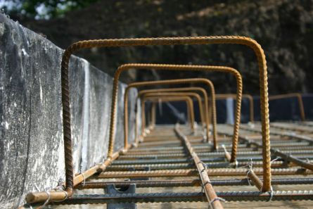

Толь, а объясни пожалуйста или набросай как правильно увязать каркас сейсмопояса? Я когда вязал-у меня полдня ушло если не больше. А хочется "минута делов и 2 метра вязальной проволоки".

Под вязанием ты подразумеваешь использование таких ◘-образных рамок через 0,3...0,5м?
Да. Я вязал так-нарезал прутки 4мм, необходимой длины. И квадратом с их помощью вязал, чтобы все лежало на расстоянии от опалубки и от блоков фундамента и чтобы напором раствора не сместило их (бетононасосом заливал). Верхний пояс будут лить каменщики вручную. Я просто думаю на чем настаивать или делать как предлагают они, или если не договоримся, то сам уложу армировку а они лить будут.

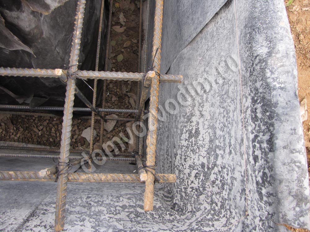

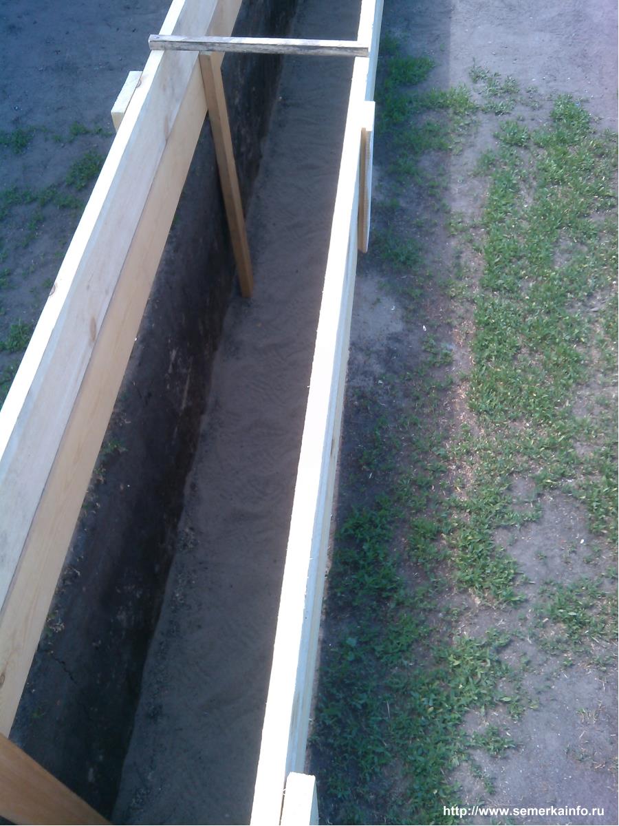

Доброго дня.Закончили с опалубкой,встал вопрос по арматуре,расстояние от арматурного каркаса до краев фундамента не должен превышать 5-7 см,как снизу её поднять?от песчаной подушки?на бруски или кирпичики ставить?сам в первый раз сталкиваюсь с подобным строительством :i
Сообщения: 42159
Благодарил (а): 2705 раз
Поблагодарили: 5085 раз
Re: Всё о стройке, ремонте и отделке жилья
Непрочитанное сообщение Буйный » Пт май 30, 2014 16:04:20
ЖииЖ писал(а):чтобы напором раствора не сместило их (бетононасосом заливал).
В этом случае твоя вязка была вполне оправдана :yes: .. При "ручной" аккуратной укладке бетона в верхний армопояс можно обойтись и без неё.
maksan163 писал(а):,как снизу её поднять?от песчаной подушки?
только вязкой на вертикальных стойках из арматуры. Типа так как фотке с сети, вид сверху на угол.
maksan163 писал(а):?на бруски или кирпичики ставить?
Нежелательно - не будет полного охвата прута бетоном в этом месте, читай слабинА.

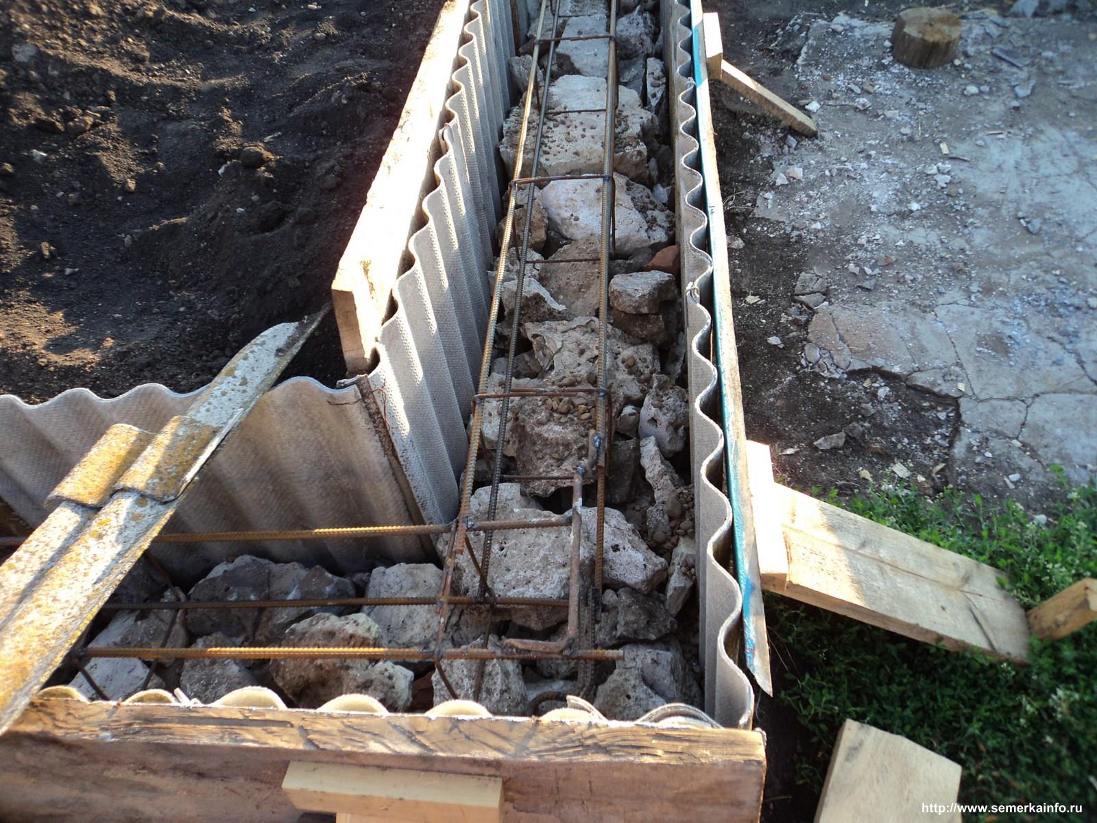

Непрочитанное сообщение артур с » Пт май 30, 2014 18:55:36
maksan163
:slap: да собери ты по двору железяк,труб ,уголков ,да закидай в момент заливки....
во гемор то :slap:
у меня и облицовка дома ,и пристройка и гараж так сделаны....блага г-вна железного по двору полно ...было :yes:
ну коли денег много----покупай и вяжи :yes:
единственное что делал на покупную сетку---стяжку в пристройке :yes:

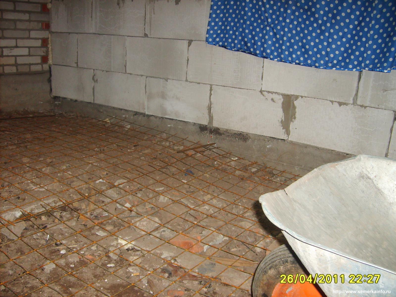

сетку армированная тоже понадобится,но ещё не покупал,для связки блоков через 3-4 ряда,или это лишнее? (дом 8х10 в пол блока :whistlin: )
Непрочитанное сообщение артур с » Пт май 30, 2014 19:41:14
maksan163
да было такое ...помню....
я провязывал сталюгу оцинкованую (благо ее дофига у меня) через 3 ряда
можно сетку арматурную 100х100 прокатать...но на стыках там где армирование, клея уходит больше.....
на стыках пользовал шпатель 8-10-ку
а так 6-ку

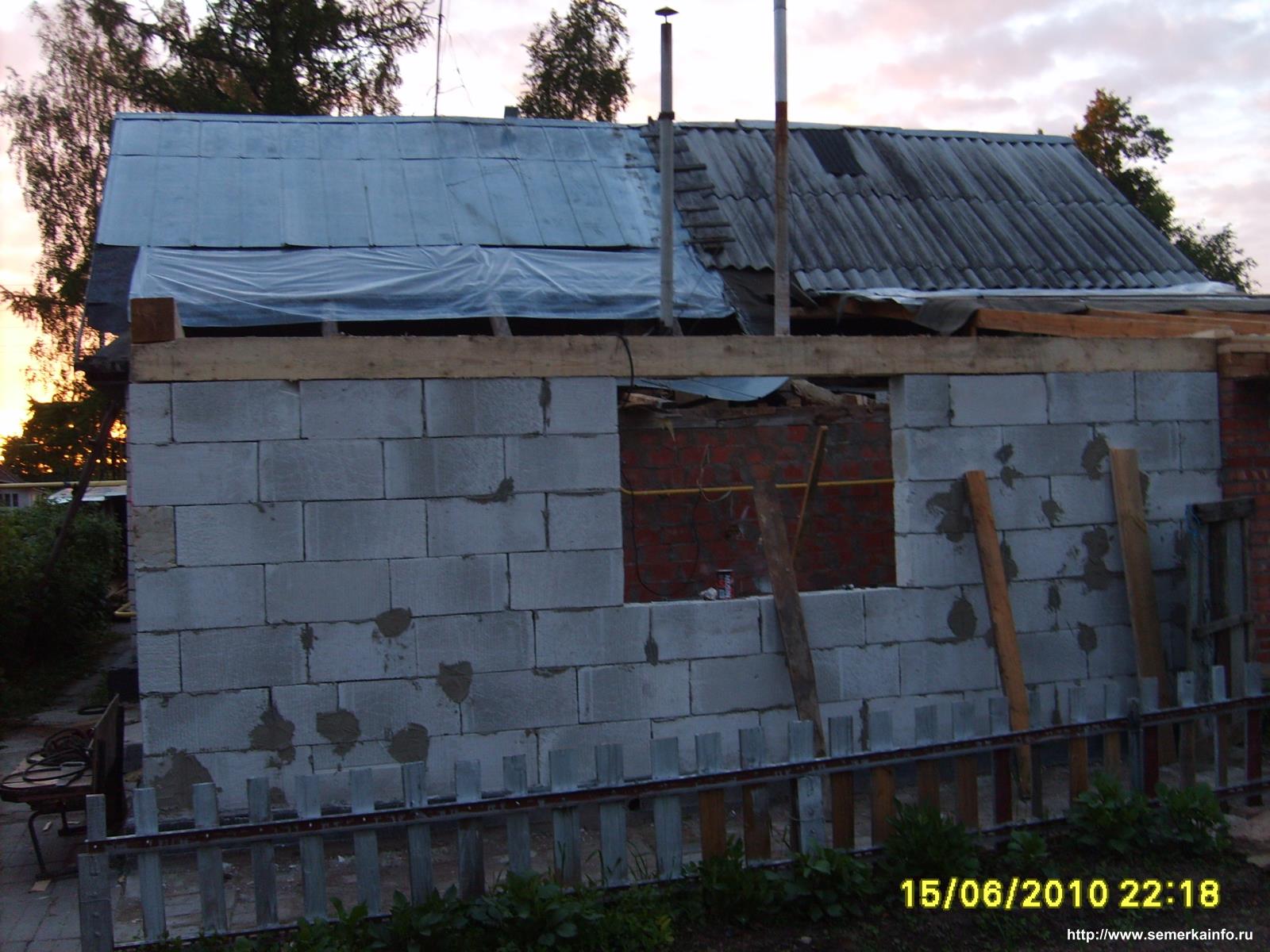

maksan163
Сообщения: 1012
Благодарил (а): 29 раз
Поблагодарили: 38 раз
Непрочитанное сообщение maksan163 » Пт май 30, 2014 20:39:31
артур с не,нужно по-другому ,высота же от фундамента до верха примерно 2.5-2.7 метра,ну а потом,как верхний армапояс заливать?не получится как у тебя :no:
Хочу залить проёмы,и над ними дальше блоки выкладывать
