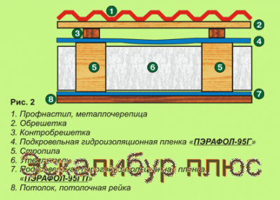

ЖииЖ писал(а):между профилем и пленкой воздушный промежуток, но 40мм он или меньше я не знаю
Я знаю - у тебя ровно 25 +/-1мм.
5 баллов Толь! 25 мм. Сижу в машине-дождь моросит, не дает работать.
Поправочка :-) доска 25 мм. Но она лежит продольно и на нее поперечно еще обрешетка. То есть как решетка получается. И от пленки до профиля 50мм получится.

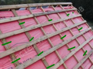

ЖииЖ писал(а): она лежит продольно и на нее поперечно еще обрешетка. То есть как решетка получается. И от пленки до профиля 50мм получится.
Обзывается контробрешётка. Всё у тебя правильно сделано. Если ещё и продольные лаги по страпилам не сплошные, а порезаны на куски 0,7..1,0м с пропусками 3..5см для гуляния воздуха и по "горизонтали", то это ваще на 5+.

Буйный писал(а):Если ещё и продольные лаги по страпилам не сплошные, а порезаны на куски 0,7..1,0м с пропусками 3..5см для гуляния воздуха и по "горизонтали", то это ваще на 5+.
Вот за это ничего не скажу, сразу не глянул, а сейчас уже отчаливать собираюсь. А вот вопросик назрел. Балки перекрытия лежат на центральной несущей стене просто так. Есть мысль их кирпичом обложить - это будет хорошо или плохо?

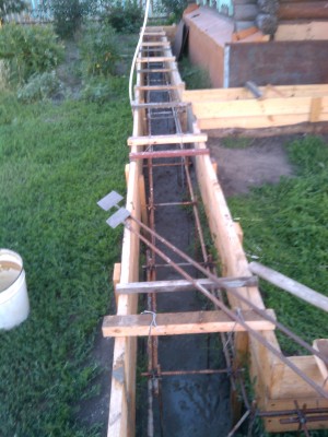

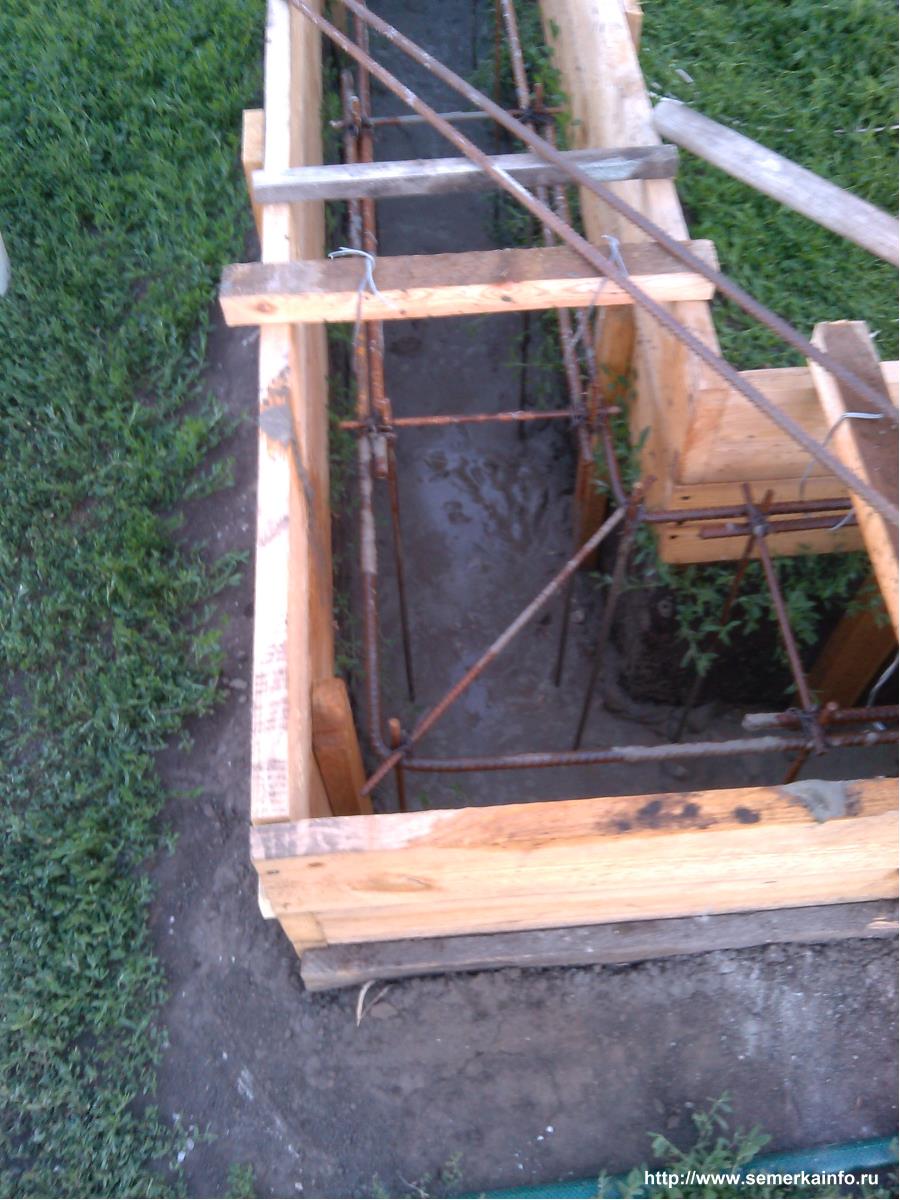

Доброй всем ночки :) Сегодня начали с батей фундамент заливать.
На 1 ведро цемента 3 ведра песка и 4 щебня нормально?Просто если меньше или больше,не то уже,получается или густо или кучка щебня только остаётся :look: Цемент Вольский 400,на замес добавляю 20 мл пластификатора.
Сообщения: 18342
Благодарил (а): 1079 раз
Поблагодарили: 1158 раз
Re: Всё о стройке, ремонте и отделке жилья
Непрочитанное сообщение andy » Ср июл 02, 2014 20:46:46
maksan163 писал(а):На 1 ведро цемента 3 ведра песка и 4 щебня нормально?
Мы с шуриным строили дом, на фундамент шло сочетание цемента:песка:щебня как 1:3:5

andy я тоже читал что по уму 1:3:5 делать надо,но в мешалку больше не лезет,на 125 литров,максимум 9 вёдер ,дальше мешать не будет,рабочий объём 70 литров :sad:
Сообщения: 18342
Непрочитанное сообщение andy » Ср июл 02, 2014 21:07:29
maksan163 писал(а):andy я тоже читал что по уму 1:3:5 делать надо,но в мешалку больше не лезет,на 125 литров,максимум 9 вёдер ,дальше мешать не будет,рабочий объём 70 литров :sad:
А не полными ведра не пробовали набирать?
У нас такая была и ничего нормально, только ведра не совсем полными набирали

andy Завтра попробуем,а сколько воды уходило при такой пропорции?у нас где-то 1.5 ведра

maksan163 писал(а):сколько воды уходило
Это очень важный момент. Переизбыток воды в большей степени ослабляет смесь нежели её недостаток.
maksan163 писал(а):у нас где-то 1.5 ведра
Всё зависит от степени исходной влажности инертных материалов, но примерно так.

Я пояс верхний заливал- 1:2:4, воду лучше через шланг лить-удобнее и лишнего не нальешь (пистолет на конец шланга). Цемент использую только новороссийский м500

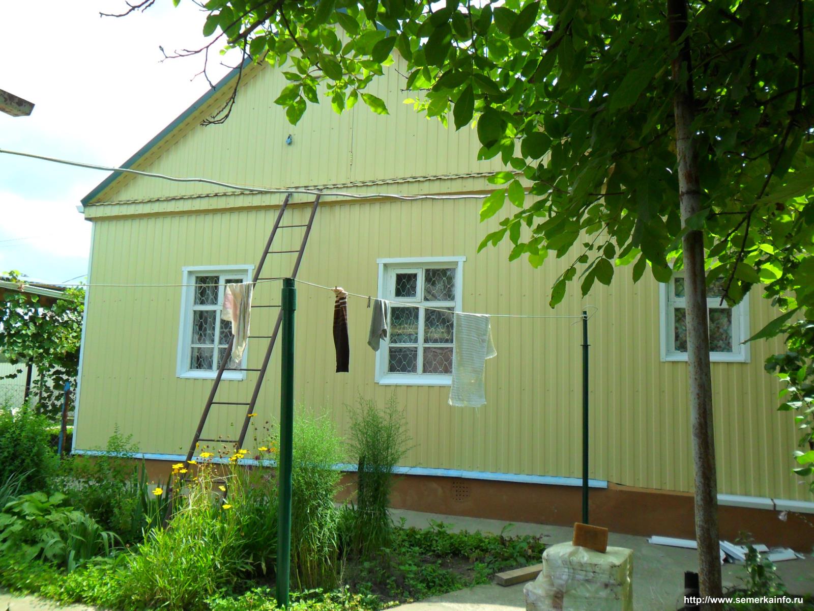

Из сегодняшнего. Дом турлучный (кто знает, тот поймёт), послевоенной постройки. Сделана крыша и обшиты стены металлопрофилем с утеплением ППС (30..50мм) с пароизоляцией. В четыре руки. Ремонт обмыт чУдным самогоном под мясо и солёные грузди.

Толя, я так понимаю дом изменился внешне до неузнаваемости :thum1:
Турлучные хаты. Их строили, на деревянной основе с переплетом из камыша, который с внешней и внутренней стороны густо обмазывали глиной. Турлучные хаты были распространены в области плавней и в прилегающих к ним районах, где солончаковая почва, плохо пропуская воду, способствовала размоканию нижних рядов самана. От этого кривились стены, что вынуждало казаков отказываться от использования самана при строительстве. В турлучных же постройках, если глина и размокала внизу, это не портило всю стену, и к тому же этот недостаток легко устранялся. Строя турлучную хату, ставили 15-20 столбов – «сох» – из дуба, которые закапывали непосредственно в землю или ставили на камни или на балки, положенные вдоль будущих стен. Если это жилище пана, в нем будет очень много окон, вдвое больше против того, сколько нужно; если урядника, то при нем будут присенки, крылечко на двух столбиках, вроде козырька при фуражке. Новые присенки при старой хате показывали, что шапка хозяина только недавно украсилась урядничьим галуном. Если в хате порядок и довольство, то на дымовую трубу будет надет деревянный островерхий колпак с петушком вместо кисточки, поворачивающийся на ветру.

четвёрковод писал(а):Толя, я так понимаю дом изменился внешне до неузнаваемости
Да. Цитата про турлук абсолютно верная, у нас добрая половина хат такие. Ток крыша была уже шиферная.
