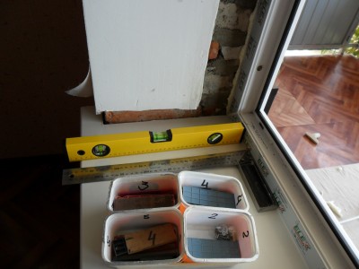

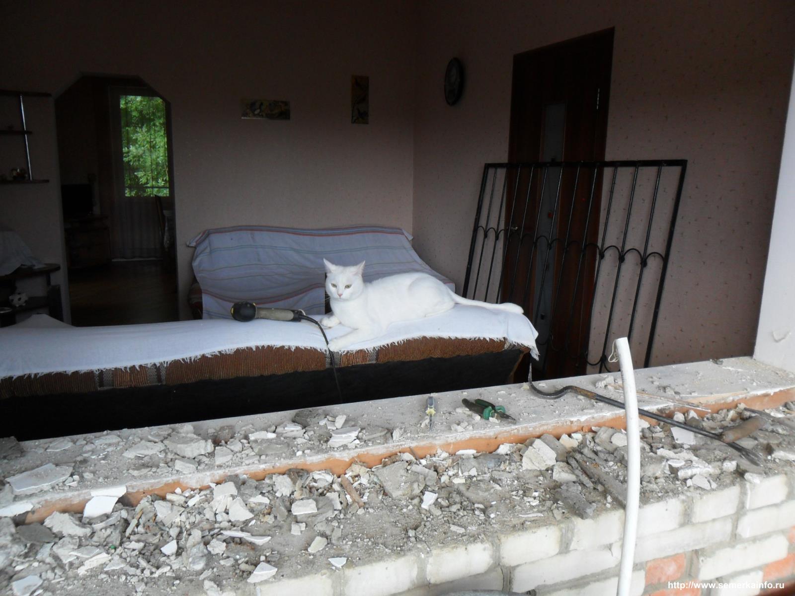

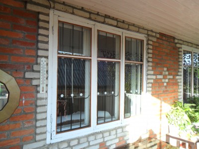

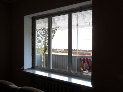

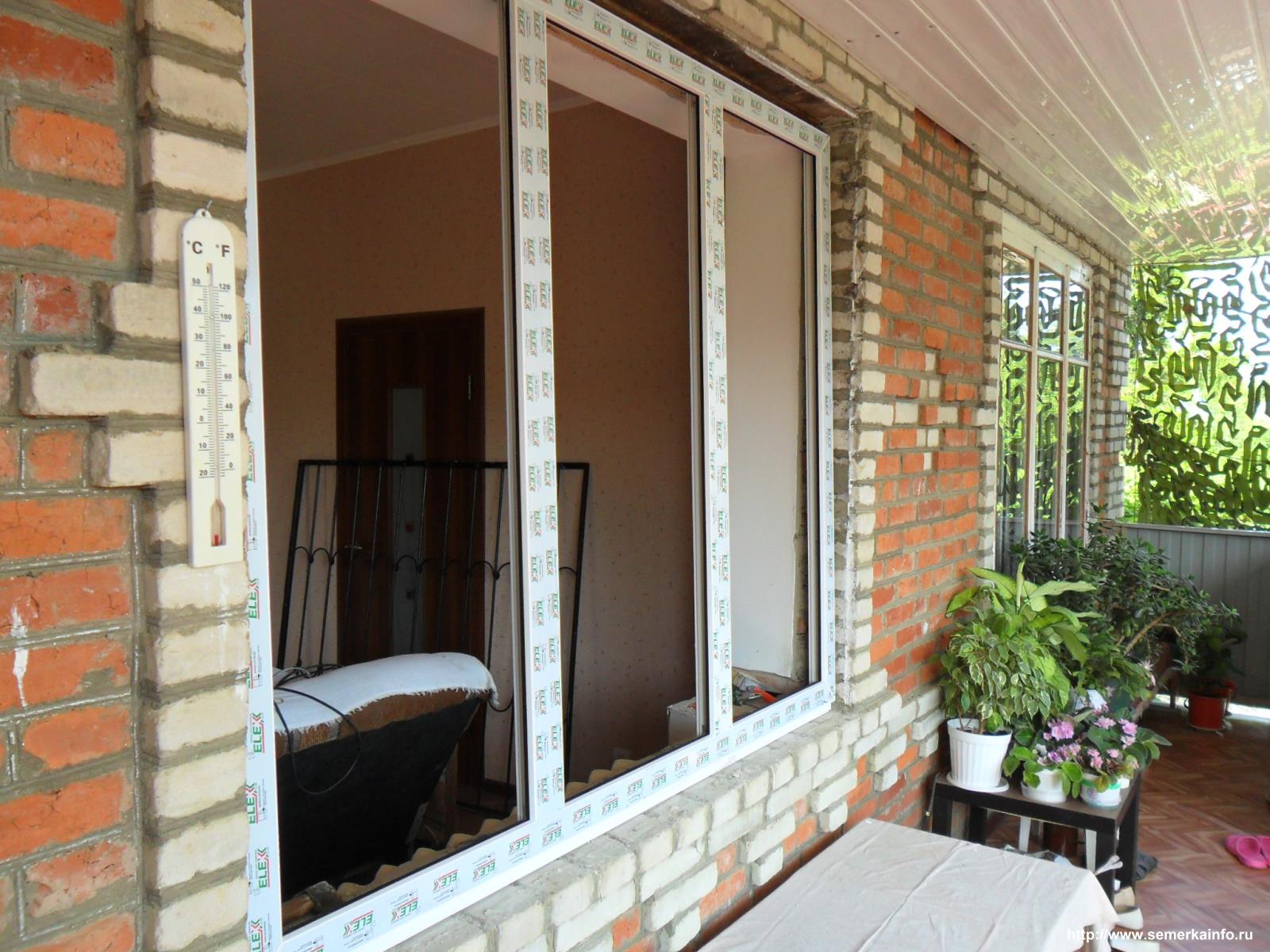

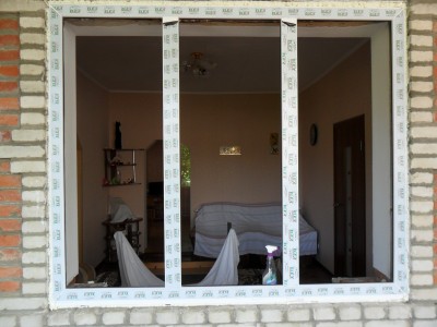

Подошла очередь на замену очередного окна в своём доме из 20-ти по списку. Замена заняла около четырёх часов в одни руки. Хотя, нет, один помощник из Краснодара белого цвета на четырёх лапах присутствовал. Осталось подштукатурить и подпшпаклевать откосы, но это плёвое дело, т.к. обычно приходится их полностью сносить. Весь процесс на фотках в спойлере, мож кому пригодится.
Замена МПО

Буйный писал(а):1 172.jpg
на П-шки собирал?
А мне в с/у надо маленькое окно менять на большое... проём вниз удлинять надо...

andy писал(а):на П-шки собирал?
Вопрос не понял. Это подвесы, 3 штуки. Мне просто было влом сверлить 80-й уголок по верху проёма со стенкой в 5мм до D10мм под анкера. Взрывную волну, по опыту Челябинского метеорита, эти окна один хрен не держат :psih: .
В смысле это скобы для крепления профилей под гипсу :whistlin:

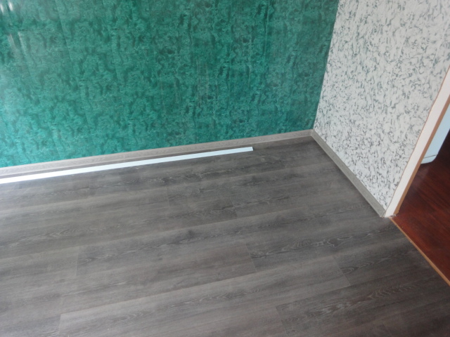

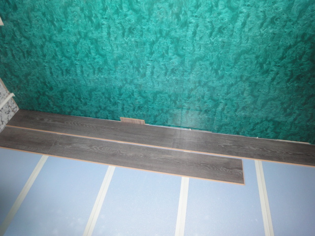

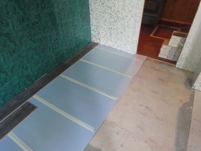

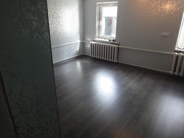

сегодня у меня наконец то встал :D ....на ламинат...а то уж давно он лежит,а все никак
вот комнатку прошелся

артур с писал(а):вот комнатку прошелся
Молодчага :thumbsup: :beer2:

Непрочитанное сообщение Антон80 » Ср июл 16, 2014 20:03:55
И мне нравится. Красиво, практично :thum1:

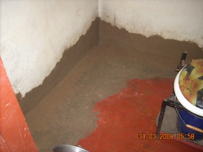

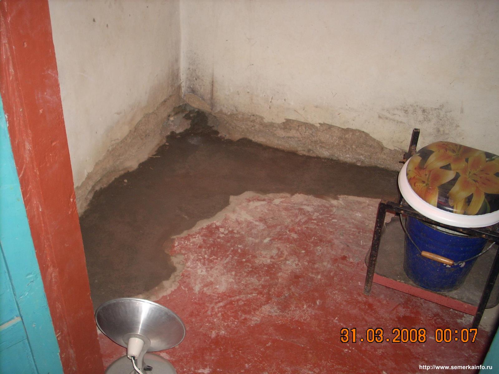

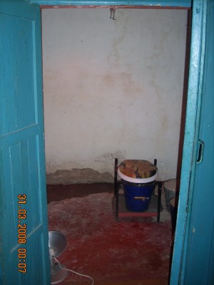

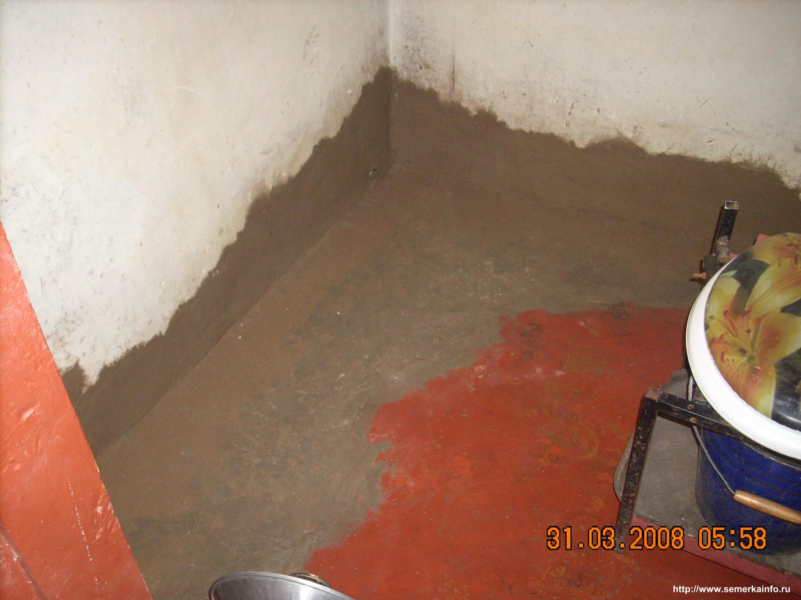

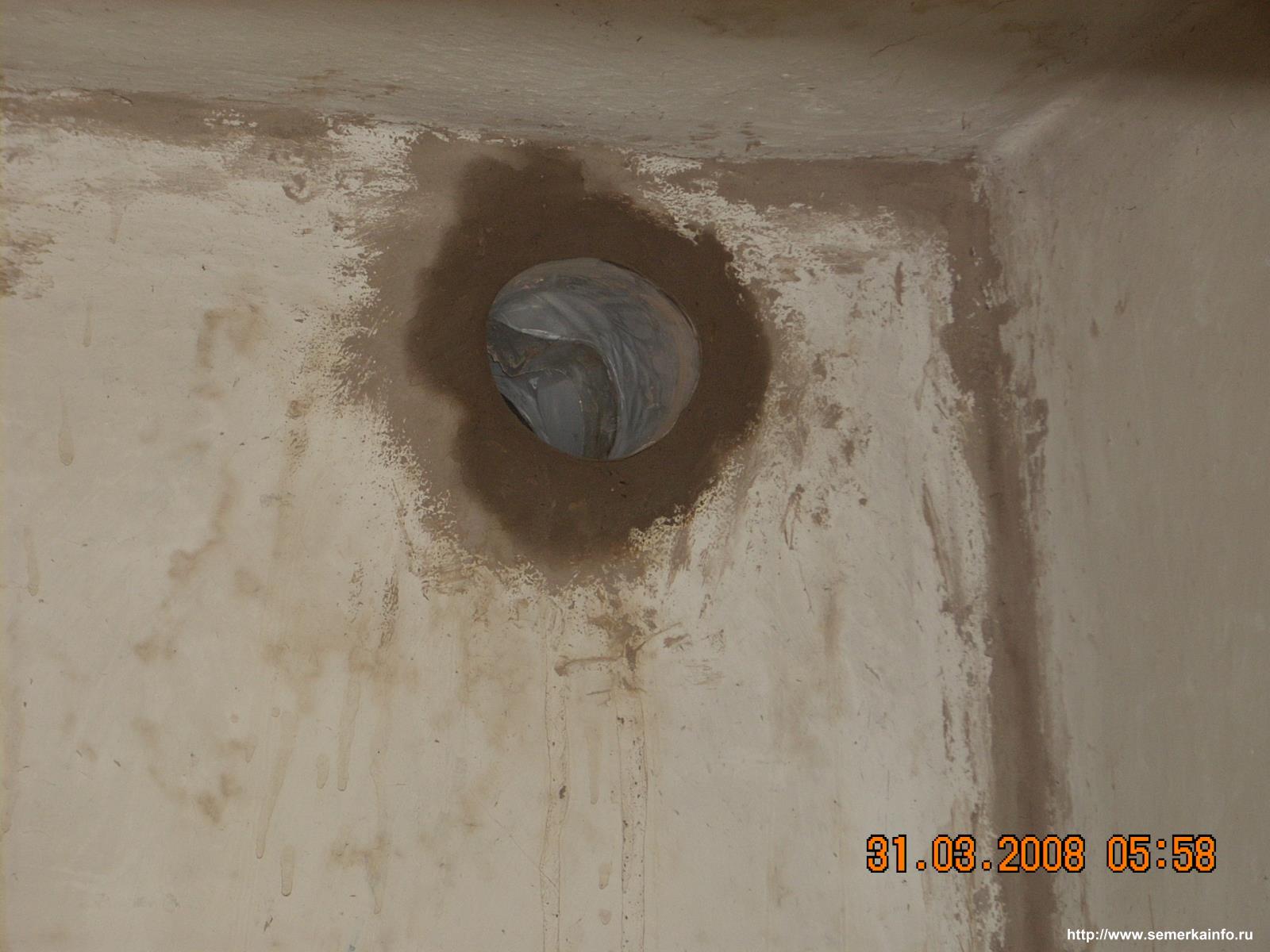

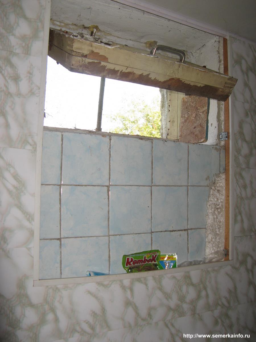

Как побороть в ванной комнате обсыпание глиняных стен? Стены обклеены клиёнкой (с плиткой не перепутайте LOL ).
Я так уже вторую ванную обклеиваю клеёнкой. Только в первой стены были из гипса и штукатурки - в квартире, а тут в частном доме глина, обложенная снаружи кирпичом. Понятно, что в ванной влага всегда, даже хоть и стоит вентилятор на вытяжке. Стены всего 400 мм толщиной. Угловая комната 1,8х1,5 м. 5 лет назад это была кладовка, а я туда забецал ванную и писюар. Это кстати можно сказать первая моя ванная комната с нуля! :shifty: Канажку там шлангой кинул 32 мм. Через время на пол плитку положила жена, которую я при демонтаже старой котельной с пола надрал! Сейчас Подумываю сделать тёплый пол побыстрячку.
И тогда 5 лет назад там внизу было отшелушивание глины - я тогда отшелушил всё , что отставало, добавил цементу иль ещё чего.. не помню, и замазал всё на место. Потом сверху клиёнка. Клиёнка нигде почти не отстаёт, кроме как вот по низам , где набухает от сырости глина. Возможно просто мало грею я ванную комнату.. Может греть зимой сильнее, чтоб низа не мокрели... Вот даже фото есть.
Почему клиёнка - потому что дом не мой, снимаю. Не буду ж я там плитку ложить. А клиёнка себя отлично показала в предыдущей ванной - лет 15 или 20 уже висит.

артур с писал(а):у меня наконец то встал :D ....на ламинат
Красотища то какая! :yes:

X-TAZ писал(а): внизу было отшелушивание глины
Есть подозрение, что нарушена (если вообще она была) гидроизоляция стены от фундамента - влага капиллярно переходит из грунта в кладку стены. Если это так, то любые способы бесполезны :sad:
X-TAZ писал(а):а я туда забецал ванную
Горячая вода поступает по отдельному трубопроводу или этот внутри сдвоенный? :D
