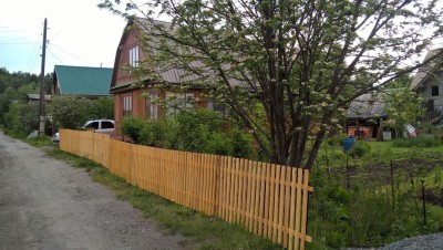

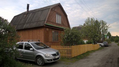

Сделали забор на даче :rolleyes:
Взяли уголки от разобранной теплицы, забетонировали их немного в землю (много нельзя - болото, выпрет). Купили готовые секции забора, покрыли олифой напополам с уайт-спиритом из распылителя, просверлили по месту уголки, прикрутили забор болтами. Вуаля :) На словах просто, а на деле все растянулось на месяц почти, работали только по выходным.

Жень, молодцы, но нитку почему не натянули по верху, когда ровняли? Верхняя линия ... :rlc:
