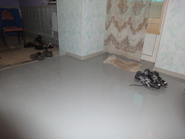

я себе еще 2 года назад делал такой пол в прихожей
там плита ЦСП на полу---сначала плитку клал---она через год отлетела...хотя клал на плитонит С...видать ЦСП нельзя что ли плитку класть :hmmm: ...уж от многих слышал что отлетает
потом плюнул---эпоксидку залил
...а на сайте видео инструкция есть...там единственый минус---это 3 дня в помещение без доступа людей...то есть
1 день---праймер,через 2-3 часа самовыравнивающая смесь
2 день---эпоксидная грунтовка (тот же состав что и в основной смеси ,только 646 добавляется
3 день собственно сам эпоксидный состав
пасаны берут 1-1.5 за квадрат
конечно это актуально при больших обьемах помещений---столовки,цеха,склады и т.д.

артур с писал(а): http://www.tnpgroup.ru/production/product/pol205/
у нас стрители щас на это подсели...руку набили и вперед :thum1:
А в домах так делают строители? А какой материал? Сам пол в жидком виде в банках или в мешках?
По сайтам полазил там пишут где 80р квадрат, где 2500 и обьекты огромные... :wacko:
у меня же на фотке---прихожая моя залита таким полом
пол в жидком виде...двухкомпонентный--отвердитель и сама основа....
тут главное продварительноя подготовка---ровнитель залить,без бугорков и ям---идеально---
как залит ровнитель--так ляжет и эпоксидный пол
Бильбо---там же все на сайте есть :thum1:

артур с писал(а):тут главное продварительноя подготовка---ровнитель залить,без бугорков и ям---идеально---
Уууу.., это бабки не хилые вылезают. Саморастекайку попробуй ещё ровно положить - целая история. Обычно в 200л бочке замешиваем, чтоб одним замесом, без подливов/наплывыов залить комнатушку. Мне проще стяжку сразу идеальную забацать по маякам(если, конечно, позволяют условия).
Re: Всё о стройке, ремонте и отделке жилья
Непрочитанное сообщение артур с » Вс фев 22, 2015 17:23:40
Буйный писал(а): Уууу.., это бабки не хилые вылезают. Саморастекайку попробуй ещё ровно положить - целая история. Обычно в 200л бочке замешиваем, чтоб одним замесом, без подливов/наплывыов залить комнатушку. Мне проще стяжку сразу идеальную забацать по маякам(если, конечно, позволяют условия).
идеальная стяжка если ,то и ровнитель ляжет легко...игольчитым валиком его тоже катают пацаны...нормально вродь...
да кстати---если стяжка ну прям капец какая ровная---то можно без ровнителя лить эту хрень---единственное--чтоб стяжка сухая была...то есть время большое должно пройти после заливки стяжки
да там главно пару раз сделать---потом сам клиентов будешь причосывать ,что б так сделали пол :yes:
получается прям как стекло ровно :yes:
