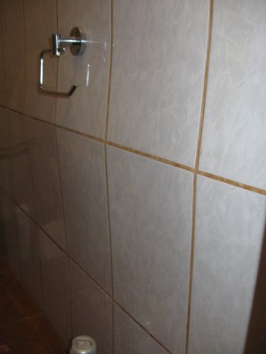

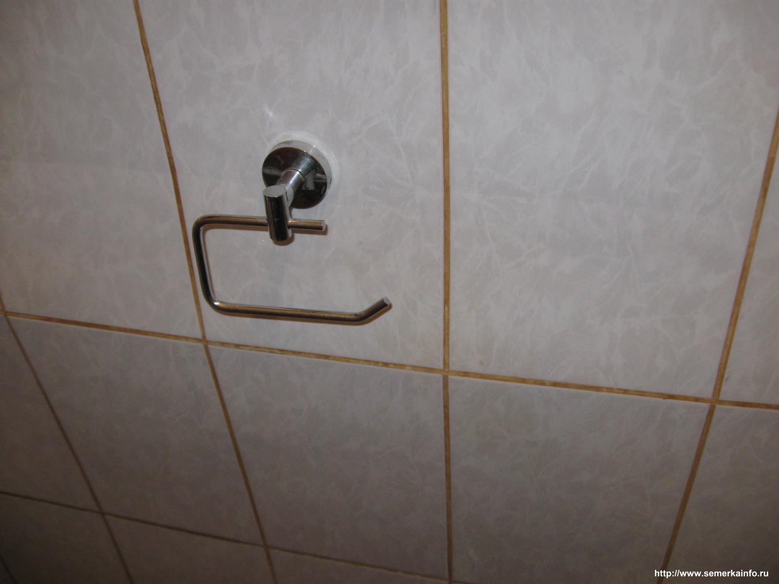

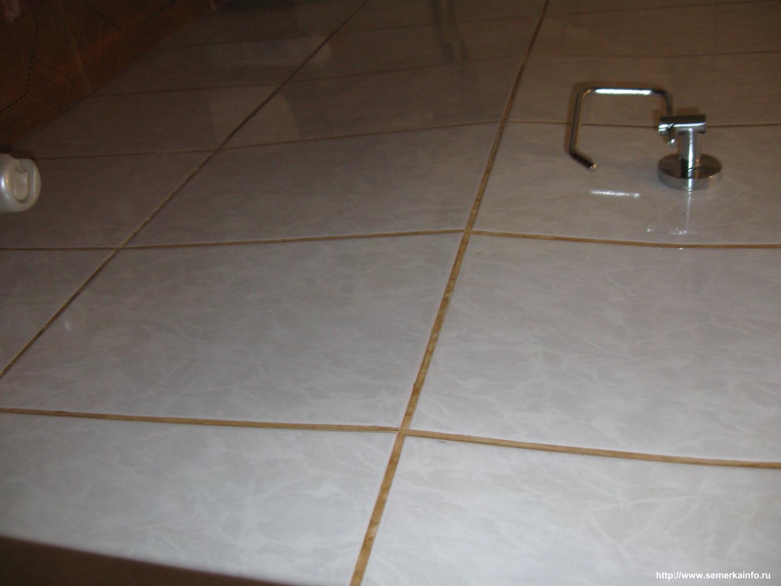

Парни, почему такая вот засада получилась? Приехал от тещи, а в туалете плитка горбом встала и сломалась.

Толик, со своим опытом, уже не будет ничего советовать не глядя на объект своими глазами. Но, в общем, штробить можно под каналью ф50, только брать качественные трубы, никакой гофры в стене, минимум соединений и правильный уклон трубы.
Prepod48, Саня, сам подумай, что могло поперЕть плитку от основы? Только её подвижка. Причины? Например, тёплый пол без демпфера по периметру стен и т.д.

Prepod48
О, это как раз то, чем я сейчас буду продолжать заниматься. На кухне тоже домиком стала. 27 штук оторвал, цемент на стене остался. Но у меня не сломалась.

Непрочитанное сообщение Препод48рус » Пн фев 23, 2015 17:49:19
Теплого пола нет, подвижек дома не наблюдалась, так как лопнули бы швы м/у плитами перекрытия, плитка на полу тоже бы сыграла, да и отошла локально, да еще и сломалась, все стены простучал - больше нигде не отошла :hmmm:
Добавлено спустя 2 минуты 54 секунды:
Только что оторвал я их (все равно она мне не нравится - от старых хозяев осталась, буду летом перекладывать), клей на стене, трещин нет, только клей плохо держится, положен пятаками, а не зубчатым шпателем, стукнешь не сильно - пятак и падает :rlc: ...руки им оторвать, кто клал ее... :devil:

Непрочитанное сообщение Буйный » Пн фев 23, 2015 18:00:06
Prepod48 писал(а):руки им оторвать, кто клал ее..
ПолОжишь сам и через десять лет похвалишься результатом. Только руки береги :beer2:

Непрочитанное сообщение Препод48рус » Пн фев 23, 2015 18:15:47
Толь, я бы понял твою иронию, но сейчас простучал плитку в ванной и под половиной пустота, при надавливании хрустит :devil: , значит скоро будет тот же эффект :devil: , так куда девать руки тех мастеров? А моя плитка в старой квартире уже 7 лет не падает и новая хозяйка была очень довольна :thumbsup:

Prepod48
твой дом - новостройка?

Непрочитанное сообщение Препод48рус » Пн фев 23, 2015 19:16:44
zalex писал(а):Prepod48
2006 год сдачи, уже оселся.
