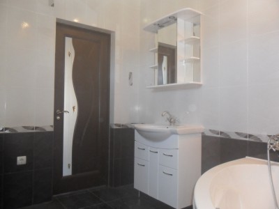

Непрочитанное сообщение Буйный » Вт май 12, 2015 4:51:50
Вот из последнего, полностью моя работа, включая тёплый пол и штукатурку... Какой потолок в этой ванной?
Ответ
Конечно, пластиковые панели на металлопрофилях для ГКЛ

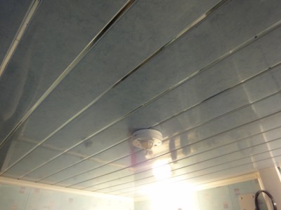

Re: Всё о стройке, ремонте и отделке жилья
Непрочитанное сообщение артур с » Вт май 12, 2015 12:54:26
фффф...///потолок в санузле---да самое простое эт панели вот нафигачить...дешего и сердито...и вид какой хош создавай
я лично так сделал и не парюся
