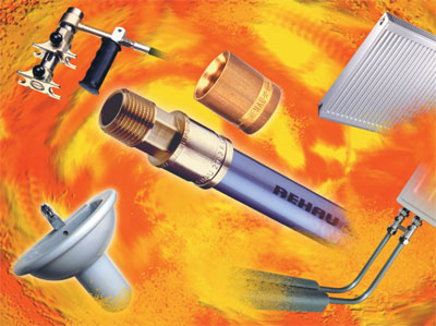

Непрочитанное сообщение X-TAZ » Ср июл 17, 2013 8:29:50
Буйный писал(а):У нас такую ставят на отопление.
и у нас.
А ещё такую Изображение
