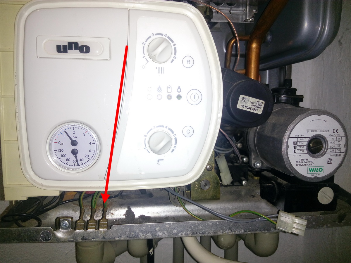

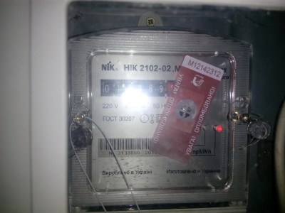

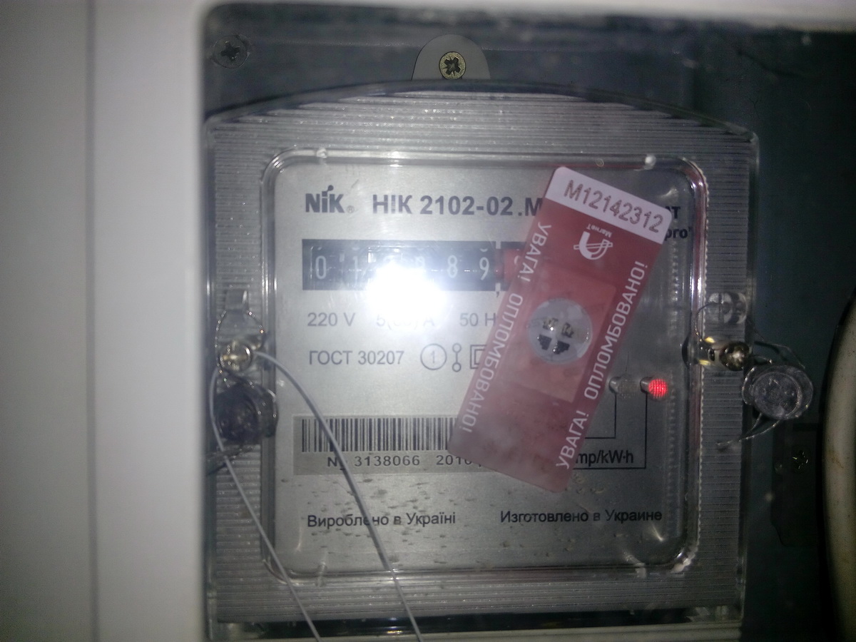

Ну как, пришел домой, бахнул 100 грамм, для храбрости и снял кожух котла. Жена кричит де-то снизу - ты хоть котел отключи! (w00t)
Отправлено спустя 1 минуту 13 секунд:
Отключил, бо пламя прямо в глаза бьёт. Скинул колодку с насоса, земля горит!

Продолжаю изучать теорию по своему котлу Аристон-Уно. Скачал все инструкции, смотрю видео, уже морально готов к снятию кожуха котла и примерно представляю, где там насос...
Интересно, а если вот этот проводок вообще скинуть, который идет от насоса на кожух котла, то насос не будет работать?
Мля, так не хочется менять старый насос, который нормально работает, но вместе с тем качает еще кучу бабла...
:beer2: на фото не уно! Это класс, эджис, бс. Но не уно!

Хотел еще сорвать эти проводки с корпуса (крайний правый от насоса), но они, зараза, там крепко сидят, побоялся провода порвать.

А земля все горит... И тут я начал срывать все подряд провода и вставлять их обратно, пока не добрался вот до этих
Отправлено спустя 2 минуты 41 секунду:
И тут мне показалось, что земля погасла (w00t) Но, не надолго :rlc:

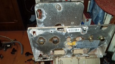

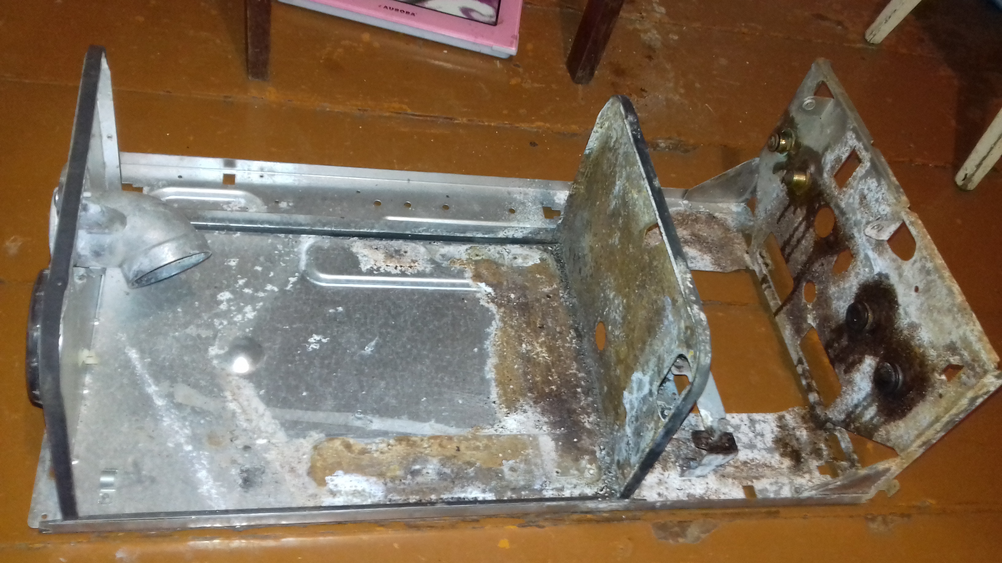

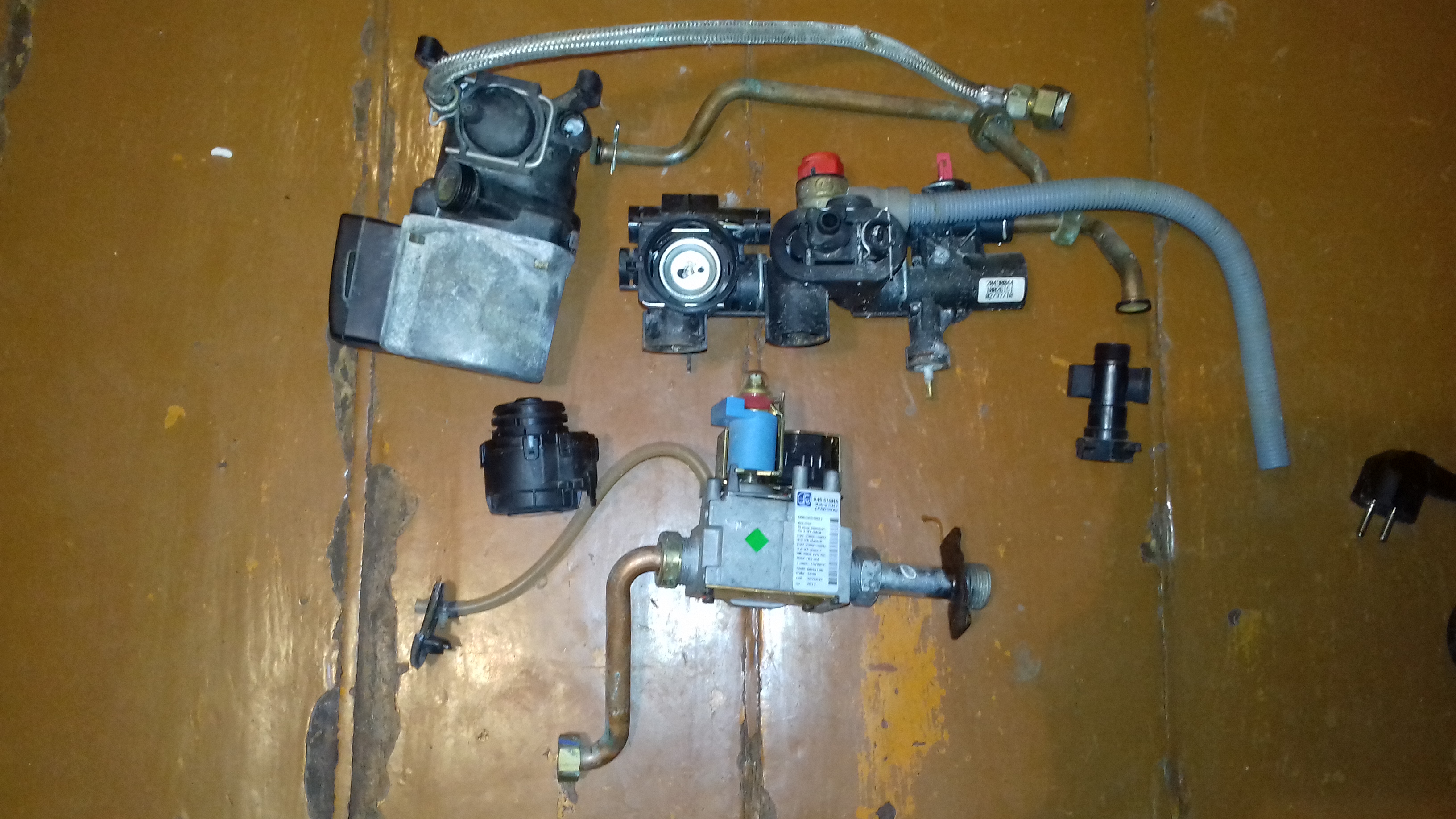

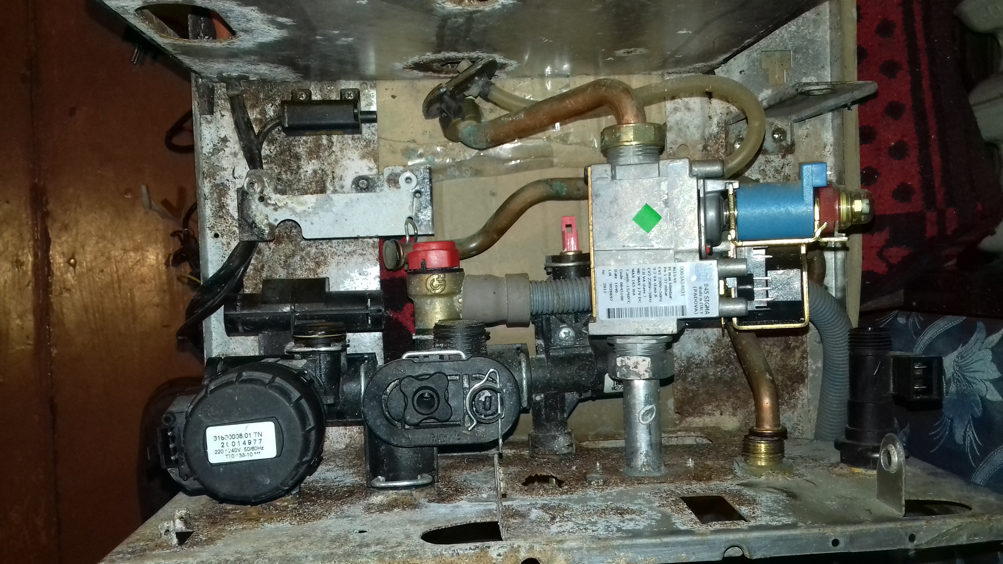

Я тут токошо беретту сити разобрал. Гы

Непрочитанное сообщение PECHKIN » Чт мар 05, 2020 18:51:52
Кароч, все дело закончилось тем, что я воткнул удлинитель в другую розетку и включил в него котел.
И, о чудо, земля погасла! (w00t)
Вообщем, котел собран обратно, включен и даже работает! Стабилизатор реабилитирован и тоже включен в цепь.
Хожу к счетчику, продолжаю наблюдения, земля не горит! :thumbsup:
Неужели починилось?
А похоже! Только некоторые запчасти местами переставлены.
Не, ну это жах, в каком состоянии котел! Мой же - как только из магазина!

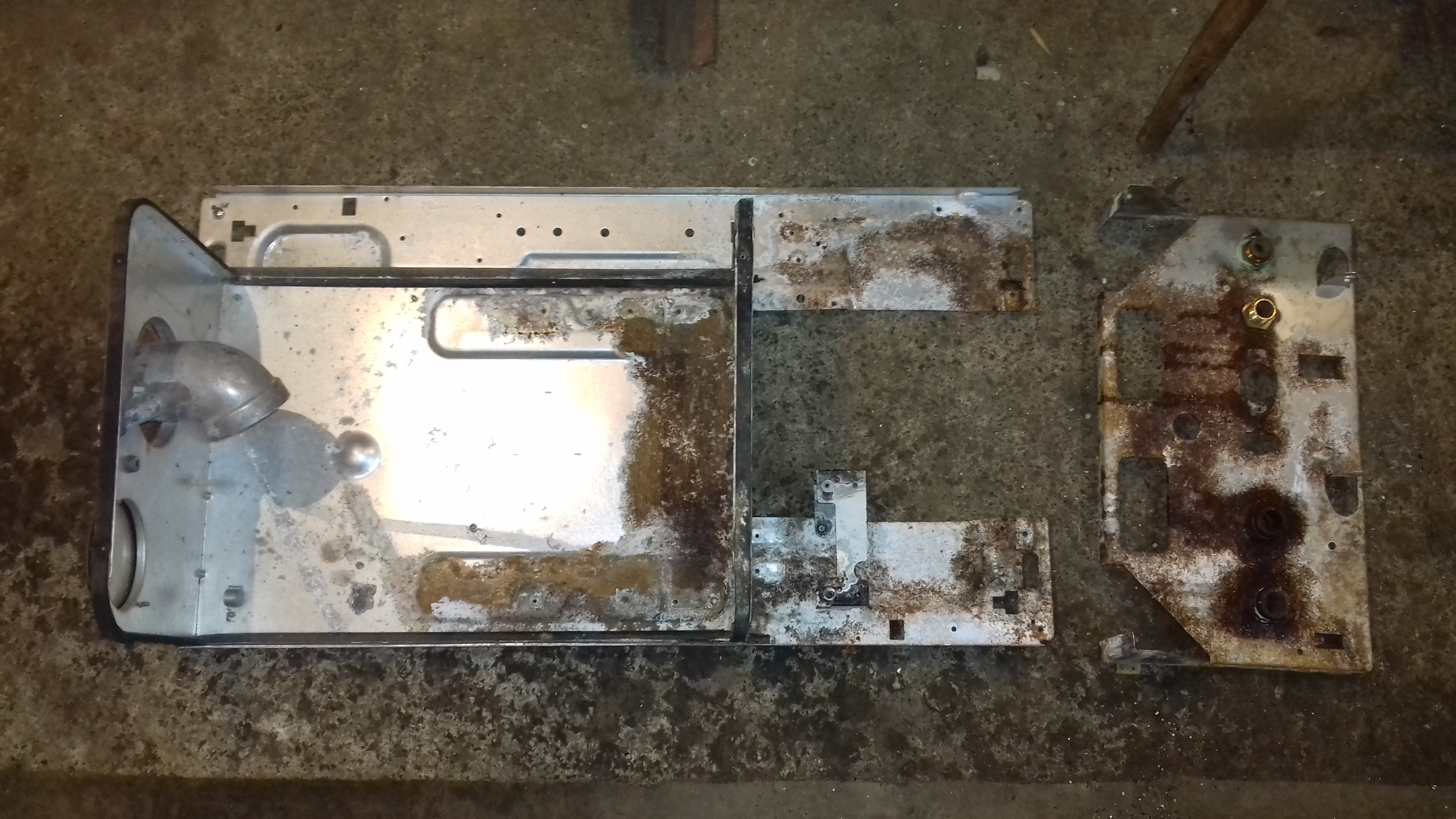

вот драил токошо этот котёл и поняв шо я лошара. Ну не стоит этот котёл в таком состоянии 2500 грн. Ещё и без теплообменника! Тут канешно если прожарицца надэним - то да- дило ьудэ!
Отправлено спустя 1 минуту 9 секунд:
:crazy: уже зачистил и покрыл антиржой. Завтра можно красить. Наверно.

X-TAZ писал(а):
Чт мар 05, 2020 22:42:44
Плюс троечка, да еще и по мелочи набежит... Сизифов труд :rlc:
Проще новый купить :yes:
