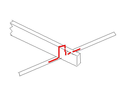

zalex писал(а):Как насчет такого способа?
:thum1: , а чтоб ветром не унесло - сверху перемычку, как на первой фотке. А проще - полосой или прутом, как на второй. И подвижность обеспечена, а надёга на уровне.

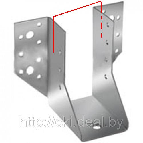

Буйный писал(а):А проще - полосой или прутом, как на второй.
деталь на рисунке - стандартная и продается в любой строительной забегаловке
и стоит она относительно недорого
плюс она оцинкованная и сосед не обидется по поводу ржавых потеков на стене.

zalex писал(а):ветру реализовать свой коварный план не дадут саморезы, вкрученные по бокам (дирдочки имеются)
Ааа... так ты её к соседу советуешь крепить. А я думал на "своей" стороне стрАпилы, поэтому и привёл второй рисунок подвижной зачалки.
