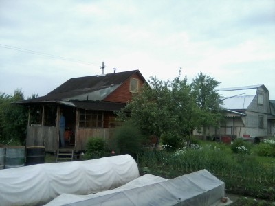

ЗЫ а теперь вопрос, чем же покрыть крышу на даче, если она уже покрыта 3мя слоями рубероида, под него сплошная обрешетка и угол наклона градусов 40 ?

пока дело до железа не дошло, нужно заизолировать крышу, выведена труба печки и где то это дело "тикёть" , чем и как?

Сусанин писал(а): чем и как?
Есть простые и проверенные веками фартуки. Можно тут глянуть, например http://dom.dacha-dom.ru/truba.html

Непрочитанное сообщение Сусанин » Пн июн 11, 2012 7:50:57
ф том то идело што труба жылезная
да , вот та веранда которую бум переделывать

Сусанин писал(а):труба жылезная
Прям в коньке стоит?По центру его?

Сусанин писал(а):ф том то идело што труба жылезная
Железная труба в принцепе некогда не будет герметично примыкать с крышей и не какие герметики и замазки не спасут.Из за большого расширения метала от температуры. Пока несделаеш ее двойной в месте примыкания к крыше .А проще надень на нее другую трубу чтоб был небольшой зазор между ними и внешнюю трубу уже любым битумным герметиком (или как Буйный советовал)загерметизируй предварительно закрепив ее в крыше и будет тебе счатье

Fiks 032 писал(а): любым битумным герметиком
неее, она от конька вниз по скату на 130см

Сусанин писал(а):неее, она от конька вниз по скату на 130см
Всеравно где она находится ,суть того что я писал не меняется

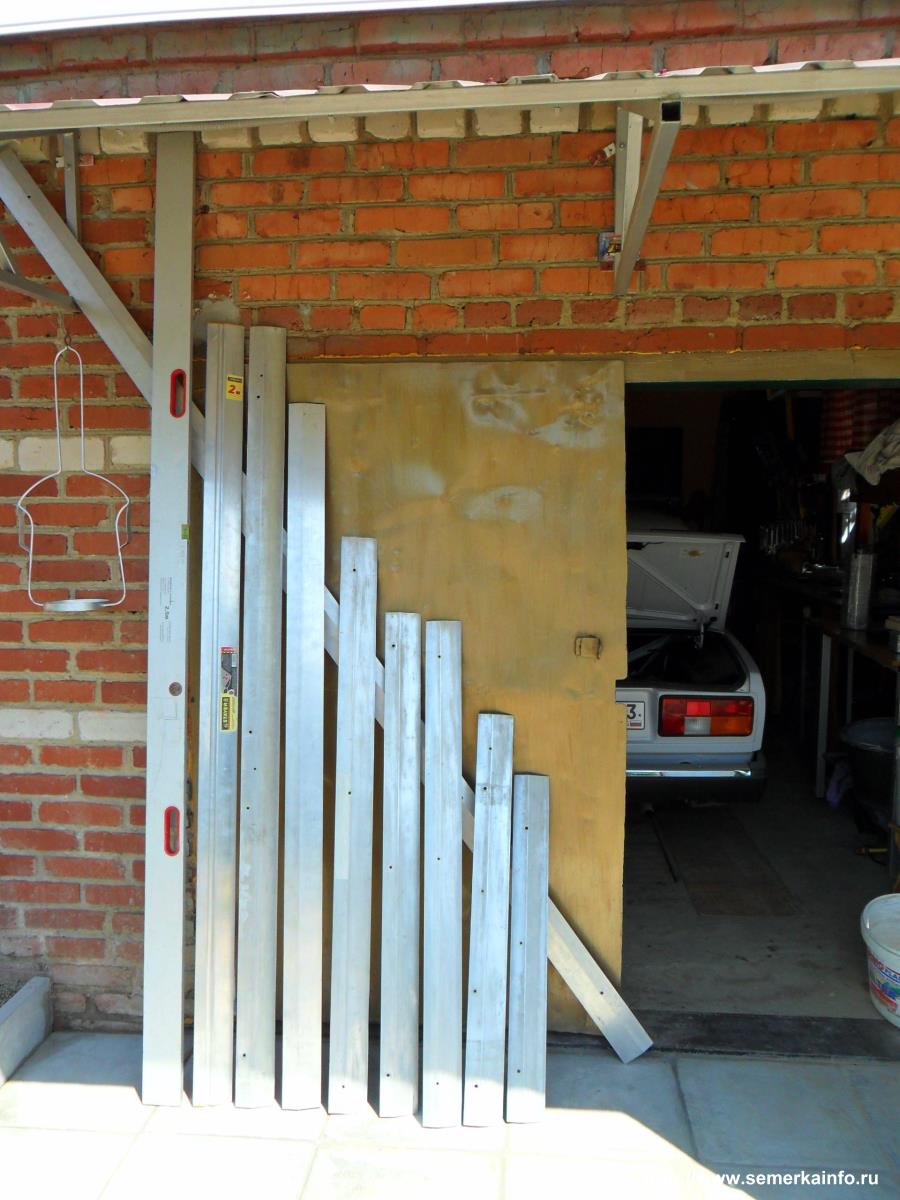

Сегодня почистил свой арсенал правИл от раствора, клея, штукатурки..

Буйный писал(а):Сегодня почистил свой арсенал правИл от раствора, клея, штукатурки..
(w00t)
Ты походу как тот цыган в анекдоте :Старых детей помыть или новых наделать.Так и ты с правилами лень старое чистить куплю лучше новое ,да :bugaga:
А ,серьезно, зачем стока :hmmm: я понимаю что хорошо когда разные есть но не до такой же степени :D

Fiks 032 писал(а): зачем стока
Шоб были LOL для любого проёма/места/откоса.. Часть из них отпилена из-за выработки от маячков для штукатурки. Удобно ставить под первый ряд кафеля для большого периметра. Вот надысь бассейн обкладывал - периметр ок.12метров. Хоп и "шар " по кругу готов за раз ;) . Отверстия - под саморезы по бетону.

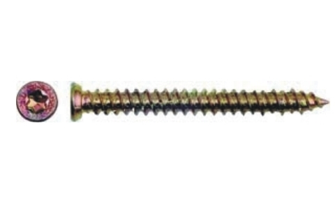

Буйный писал(а):Отверстия - под саморезы по бетону.
Эт чтото новое ,и что прям в бетон идут :hmmm: ,я такие не встречал пока :no:

Fiks 032 Это прекрасные саморезы для бетона(у них хитренькая резьба) и плотного кирпича, держат не хуже, а порой и лучше, анкеров с гайкой. Перфорируется отверстие Д 6мм, бита в шур под TORX и..готово. Если длинна самореза превышает 100мм(а бывают и больше), то шур может и не потянуть- дрель, перф и т.п справятся..В продаже завались.

Буйный писал(а):Перфорируется отверстие Д 6мм
Ага сверлить всеже приходится ,а то якак то завис САМОРЕЗ ПО БЕТОНУ чуть мозг не закипел :cigar: Думаю вроде не дурак а не как не врубаюсь как так может быть.

Fiks 032 писал(а):данное ноухау к нам видно еще не добралось
Да ладно http://yandex.ru/yandsearch?text=%D1%81 ... 1%83&lr=35
Цитата:Саморезы (шурупы) по бетону (нагеля) Обеспечивают соединение на стыке коробка-стена, дверных и оконных коробок, планок и т.п. к стенам из бетона, кирпича, пустотелых блоков. Шурупы имеют переменную резьбу и насечки по всей длине. Требует предварительного сверления отверстия 6-миллиметровым сверлом* Материал сталь С1022 Покрытие: оцинк или желтопассивированные Шлиц: Torx 30

Буйный писал(а):Да ладно
Не правда может и есть где в продаже но лично я не встречал и друзья колеги тоже навернека .И еще ,как они из практики лучше дюбельгвоздей или ты их вместо анкеров используеш

Fiks 032 писал(а):лучше дюбельгвоздей
Это детская шалость для неответственных мест.
Fiks 032 писал(а):ты их вместо анкеров используеш
Зачастую да. Раз вкрутишь - сам поймёшь. Единственный минусик - маленькая шляпа, но и это решается шайбой. У нас и пластиковые окна на них сажают, я - двери...
