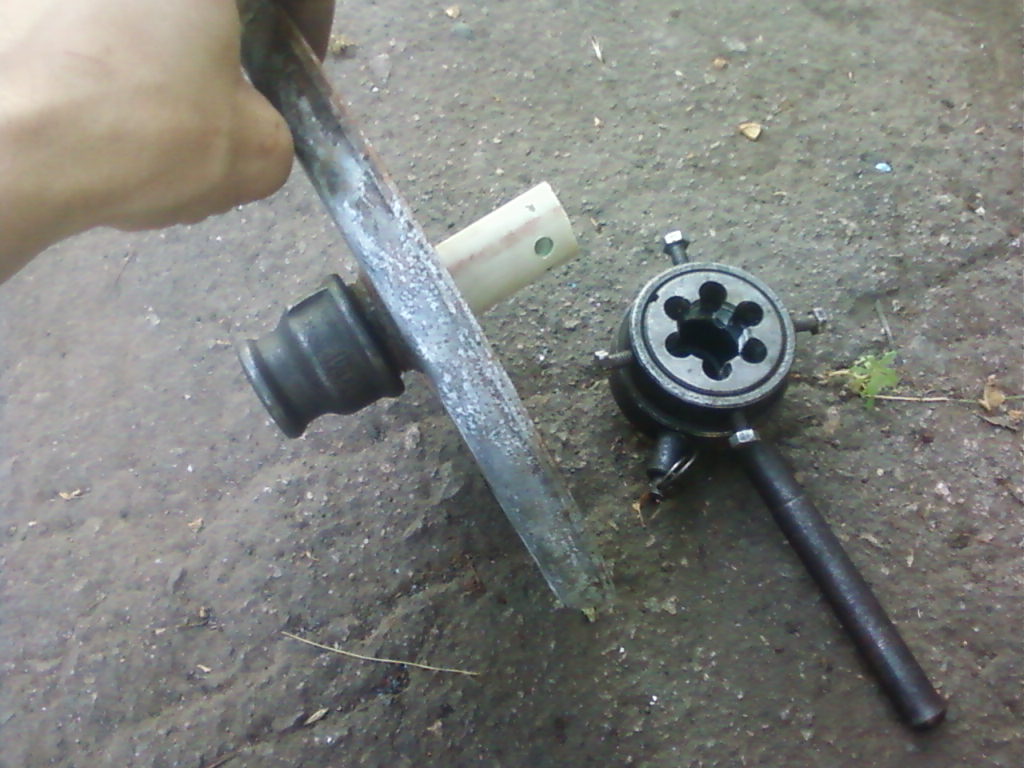

;Угадайте какой ёмкости бачёк я опять себе припёр !? да - опять 500 литрофф! Только этому бачку уже 16 лет и он был гидроаккумулятором! В подвале.Работал на 4,5 атм давлении. Недавно появился свищь - заварили, но опасно его далее такой юзать, тем более груша накрылась, купил себе дядька новый - помните тот из Терм, к которому я по пьяне не поехал в 10 вечера. Поставил я новый, а этот он на лом собирался. И тут я смекнул - тю а не пойдёт ли он мне как бочка для воды на улице для полива! Без давления! Пойдёт! я его и забрал! вот щас думаю куда лепить, бетонировать его шоб не упёрли или нет...бо у нас тут такие гады ходят капец...там лому на 160 грн этот бак тянет, а вещь полезная для полива!
Для начала вынуть грушу - тут для неё фланец есть и приварить 1 резьбу! И всё! - можно накачивать , а потом в обратку поливать - и напор будет сильнее, чем станция моя качает и тёплая вода будет! вооот. Поднять может его как товарищ Буйный на 3 метра вверх! Но нет - прибьёт ещё кого-то.

А я бак почистил, обработал антиржой, погрунтовал. Придумал приблуду снизу чтобы отбор воды был не со дна бака , а сантимов на 10 выше, бо в баке куча наростов, которые постепенно отпадать будут на дно. Но на зиму надо будет выкручивать приблуду шоб слить всю воду. А приблуда- кусок ппр трубы 32 , на которой я нарезал дюймовую резьбу. Можно было сгон вкрутить. Но там несоосность- пластик немного гнётся и всё вкручивается. Позже фото покажу. Может кому интересно...
Добавлено спустя 6 минут 17 секунд:
А ещё разобрал сегодня свой насос оптима, который шуметь начал, слабо качал и похоже сальник не держал- да- на сальнике лопнула пружинка, разьело штифт , залило подшипник- он зашумел. 201 там, как и в другой моей станции. Сальник я восстановил- взял нерж пружинку из обратного клапана Ду 40. Подогнул-подогнал- сальник пашет. Но на время проверки сальника смазал старый подшипник и запустил. Шумит гад. А сальник держит. Также выточил из нерж болтика штифт. Бо блин там всё ржавеющее- всё липнет к магниту. Блин. Даже шайбу погрызло- надо медную подобрать туда. И подшипник заменю- и всё- насос работает.
