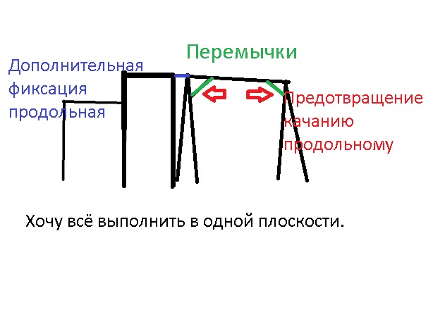

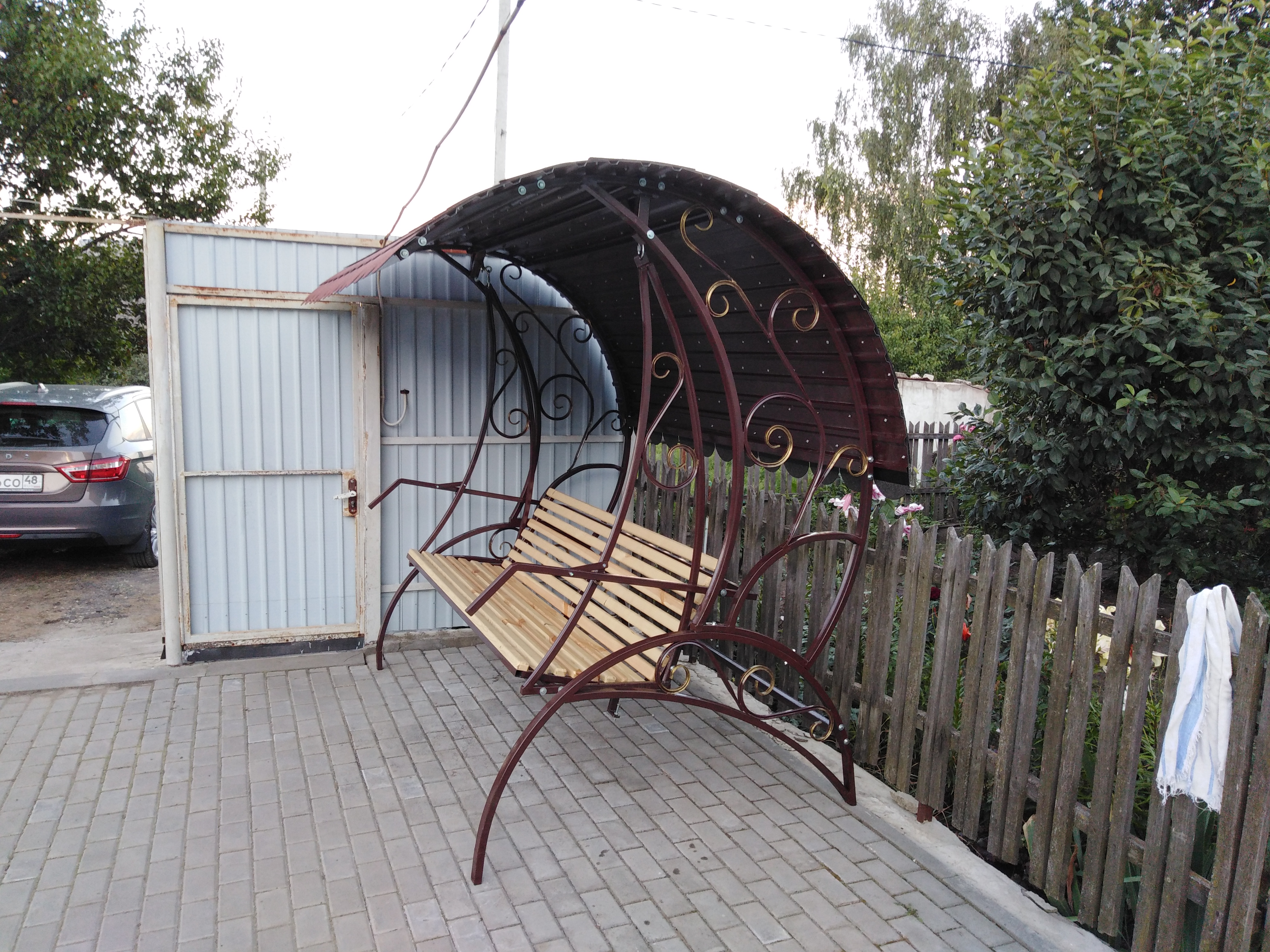

Замысел таков
Сообщения: 42220
Поблагодарили: 5096 раз
Re: Садовые качели своими руками
Непрочитанное сообщение Буйный » Вт май 01, 2018 6:23:12
andy писал(а):Замысел таков
Нормально :thum1: .

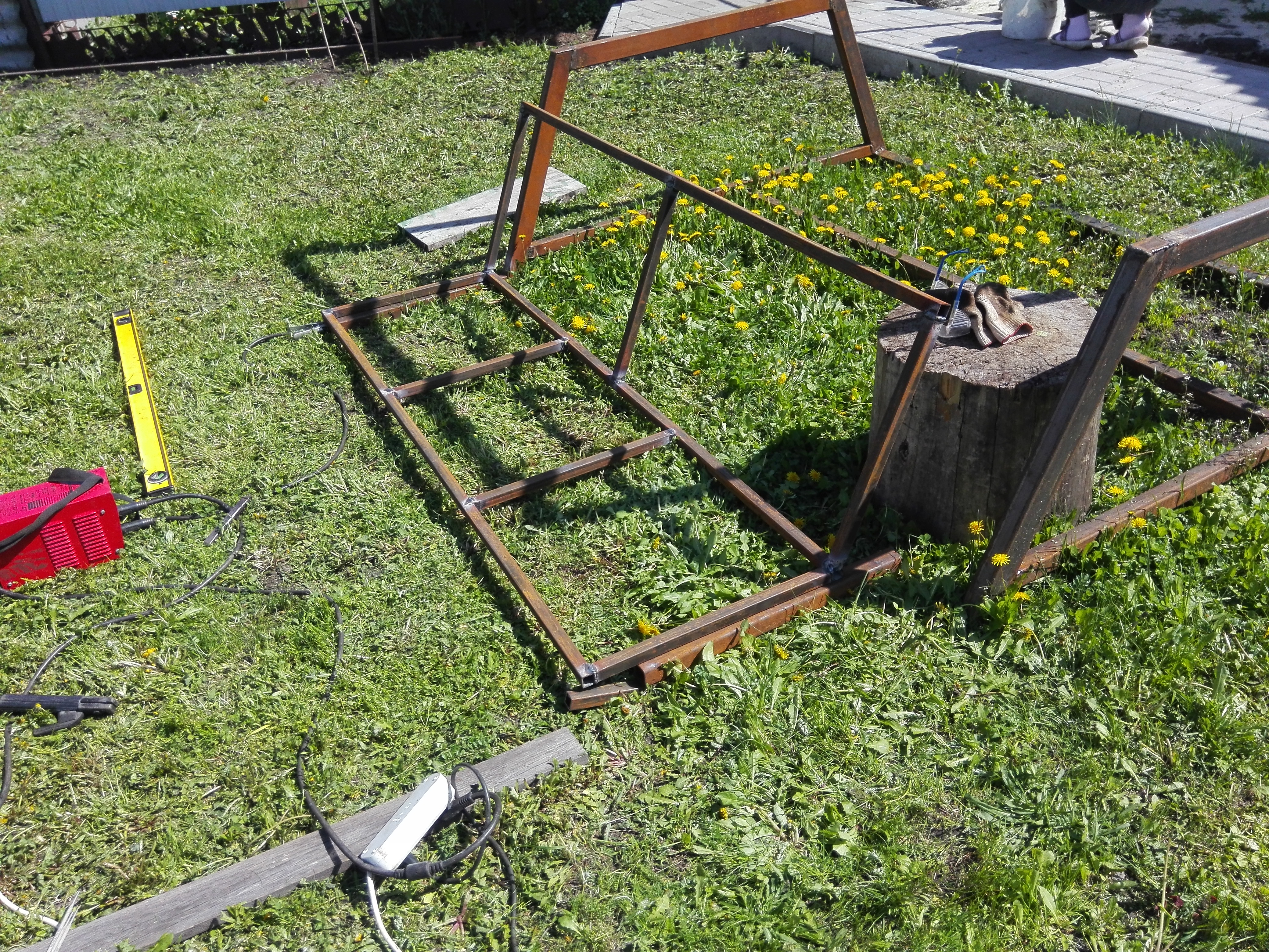

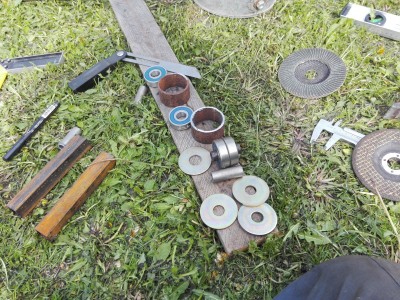

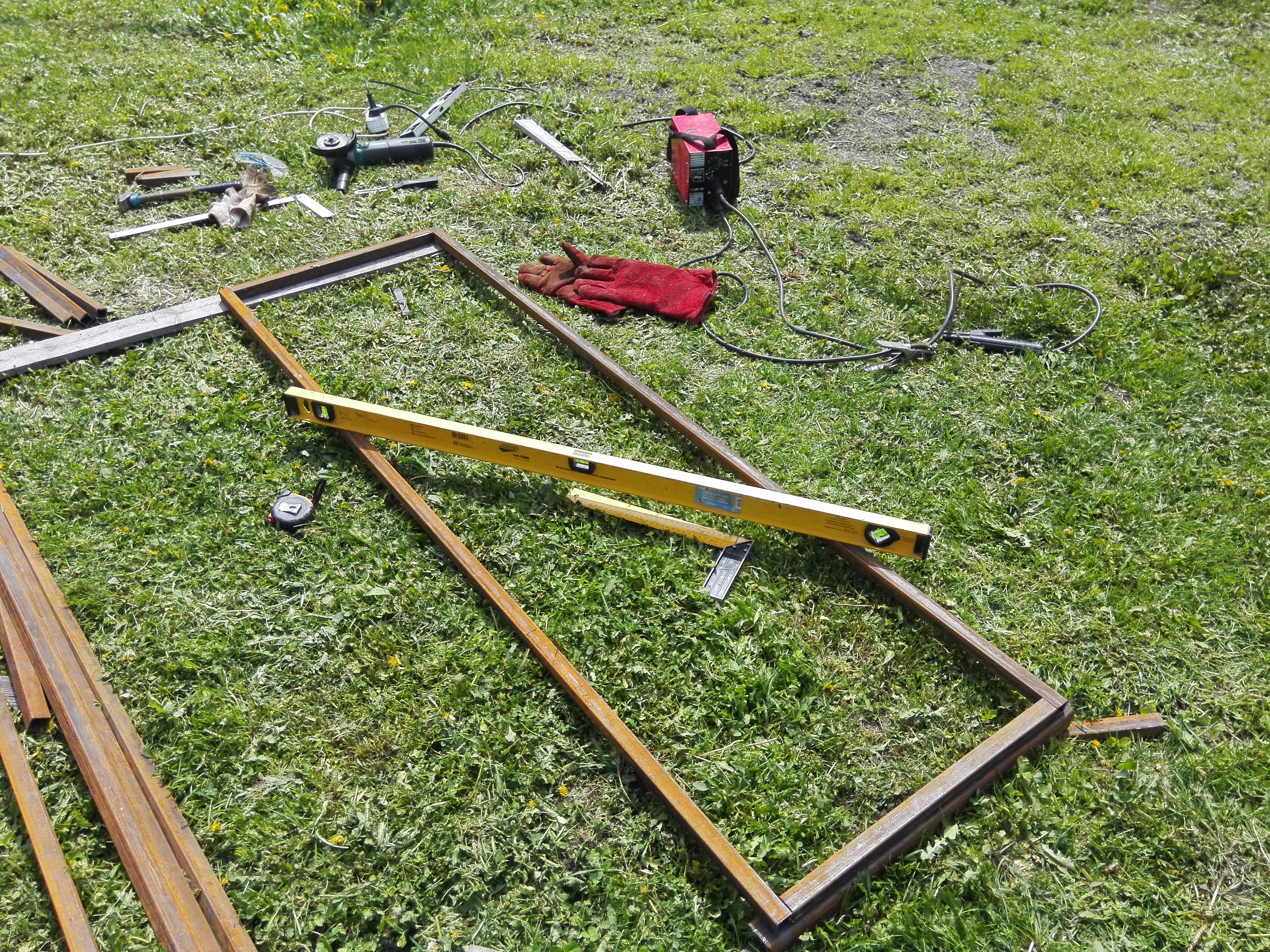

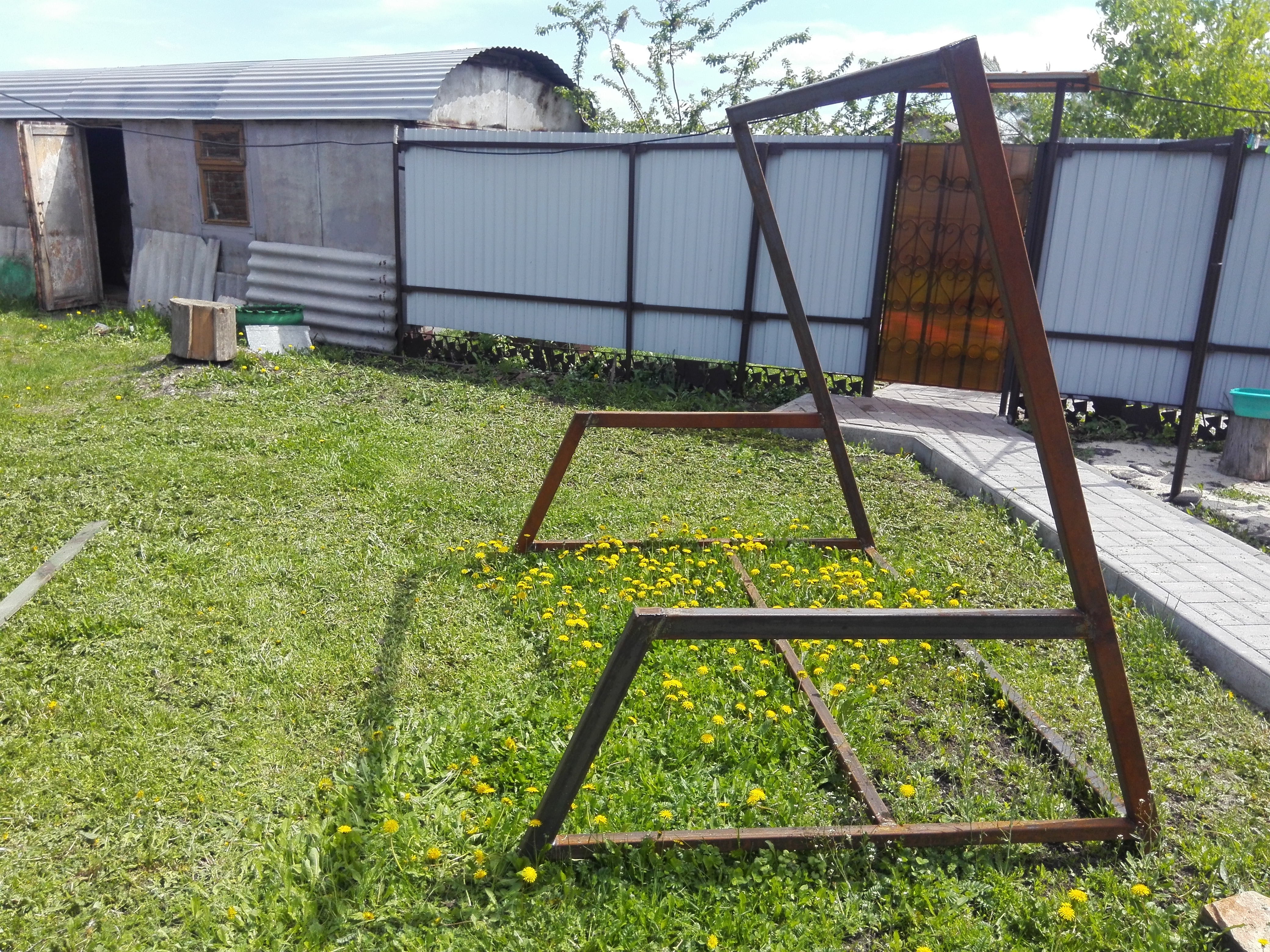

Материал труба профильная 60х40х3 — 12 м, 40х40х3 — 6 м, 25х25х2,5 — 18 м. Все резал по 2 м на базе. Две пачки электродов 3-ки, ушла одна. На козырек поликарбонат 2100х1400. Сиденье будет из доски 150х25,сверху теща что-то мягкое сделает. Подшипники от гены 2110, втулки от реактивок жигулей нужно обточить до 17 мм, труба 57-я, изнутри наваривал, так как подшипник 47. Шайбы от 2108, от чего не знаю… Болты от реактивок же. Уши для подвеса 100х70х4.
Осталось покрасить и прикрутить козырек. Качаются легко, с одного толчка очень долго не останавливаются.
Добавлено спустя 3 минуты 12 секунд:
Сиденье в чистоте 1800х500, спинка также.
Разложился
будущие качели в пути
Стойки готовы
Соединил поперечинами
Начинаю сиденье
Наклон спинки
Подвес начало
Подвес
Подвесил на веревках для определения удобного положения и высоты
Подпятник 150х150х4
С козырьком

А я козырёк хочу изогнутый немного и стеклоткань повесить.
Длинна козырька общая какая?

Ширина 2,1 м, длина 1,4 м, по краям будет из чего-то (теща делать будет) типо обвеса, тогда тени ьудет больше.

Ну, ширина у мну 2.00, а длинну хочу 3ку, метр сзади и пару впереди или пополам сделаю.

Я не буду завитки делать, пусть все будет угловато, типо стиль такой. Жесткости там и так с запасом. Сделаю еще подлокотники, чтобы можно было кружку чая—бутылку пива—стакан вина поставить :-)

Я б повыше сделал плечо качения маятника(L нити). Дольше будет качаться(период)при этих же подвесах. Типа 3м много думаете высоты?

Толь, да я понимаю, только все один же делал… ни поддержать, ни собрать… а на 3 м крячить, да и подниматься… да и повернуть … лишний метр 60х40х3 прилично веса даст.
Да и качели эти не для рекордов, а спокойно покачиваться с кружкой кофе :-)

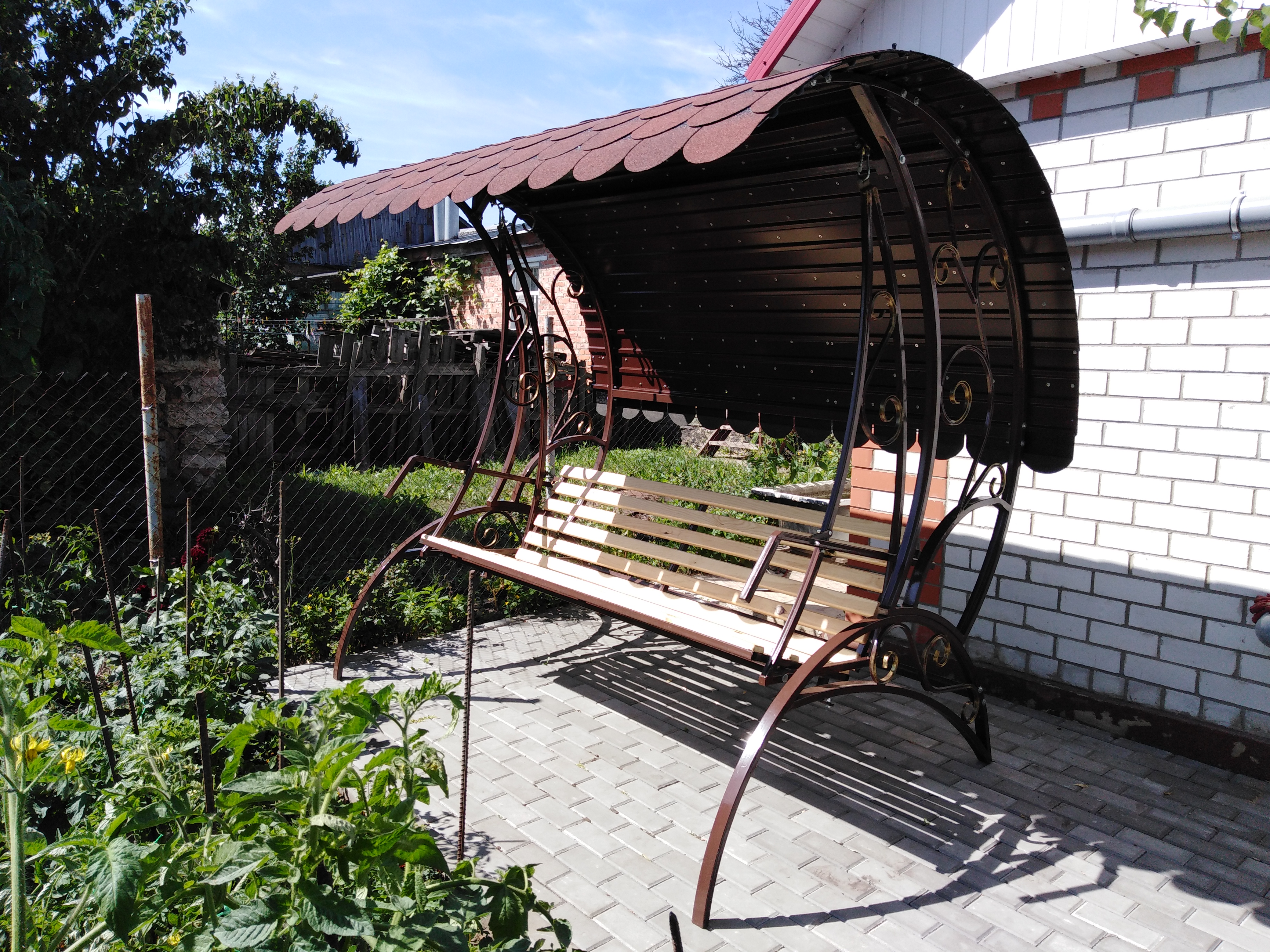

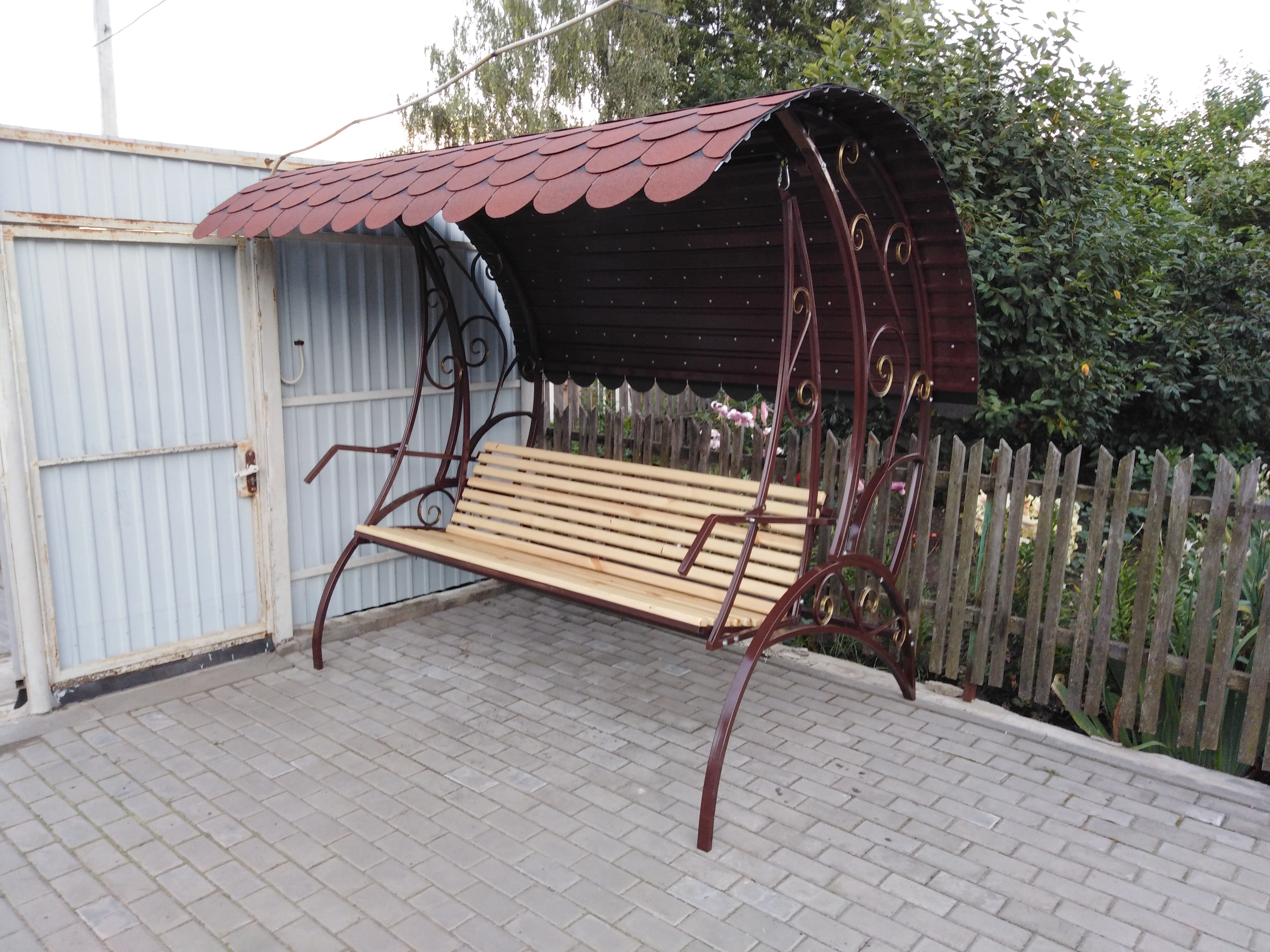

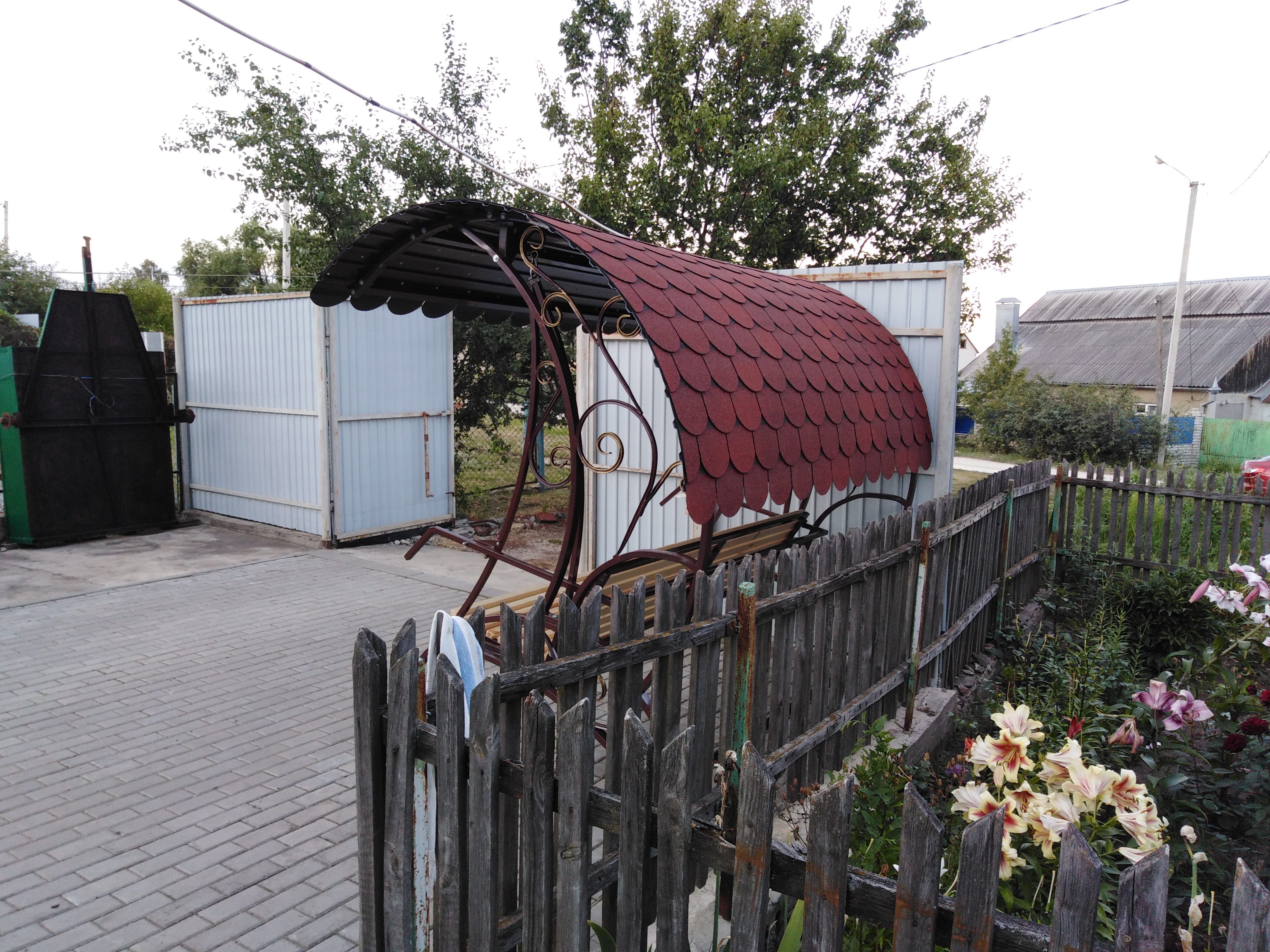

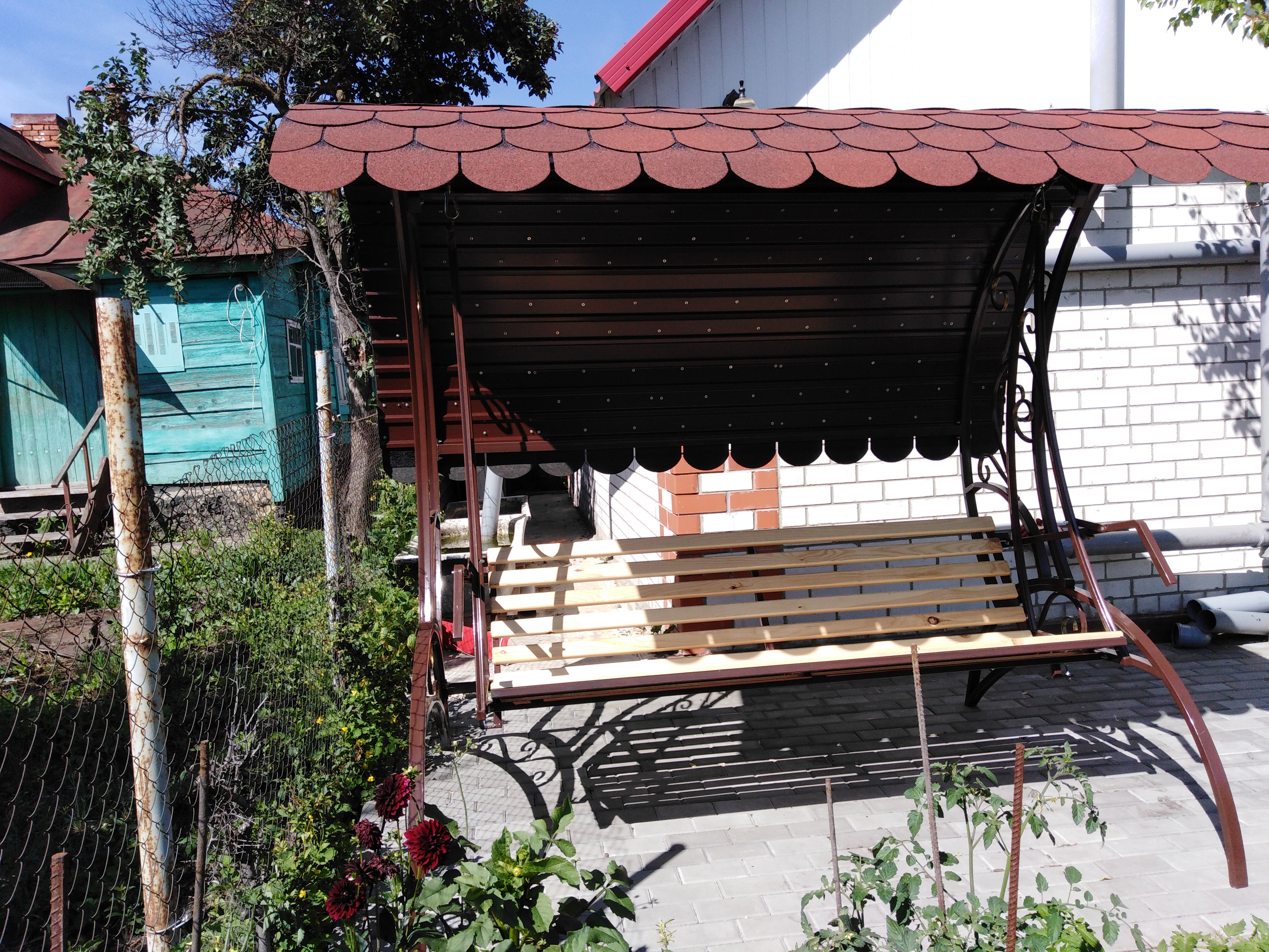

Практически весь отпуск потратил на это дело. Вчера закончил. 4 года назад на форуме выкладывал подобные качели, которые стоят сейчас у тёщи. В этот раз решил сделать себе и родителям. Немного изменил конструктив, доработал механизм раскладывания, сделал шире, поменял материал кровли. Это мои:
Отправлено спустя 2 минуты 6 секунд:
Это у родителей (знаю, что забор под замену, это на осень)
