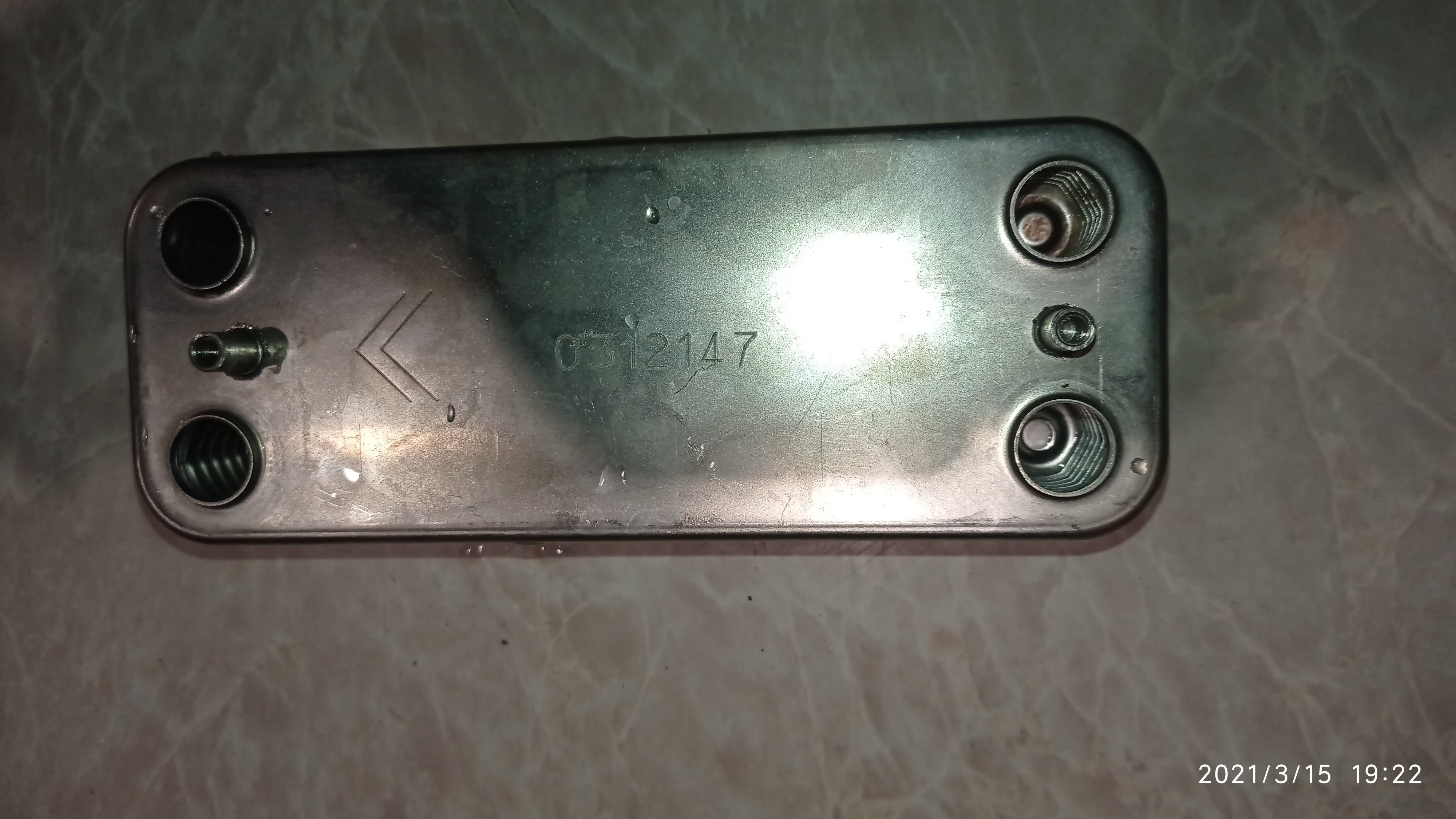

Далее поступила ж алоба ни шум в котле типа вскипания. В котле беретта сити, в котором я им менял теплообм 4 мес назад. Вобщем он и тогда пошумливал. Щас уменьшил ему газа давление. И промыл вторичник. Но есть мнение шо щапачн дето проток номом терлообм он кипит. Не тянет полную мощу котла. А старый терлообм тянул и не кипел. Токо потёк. Короче вернуть бы его в магаз. Осталось запаять старый и прставить его для сравнения и заснять видос. если новый кипит, а старый нет, то это брачок. Говорил
С родавцом. Вроде готов решить этот вопрос.
Отправлено спустя 41 секунду:
:fear: а кипит теплооьм польский, уоторый 4500 грн стоит.
Отправлено спустя 23 секунды:
На фото промытый химией вторичник.

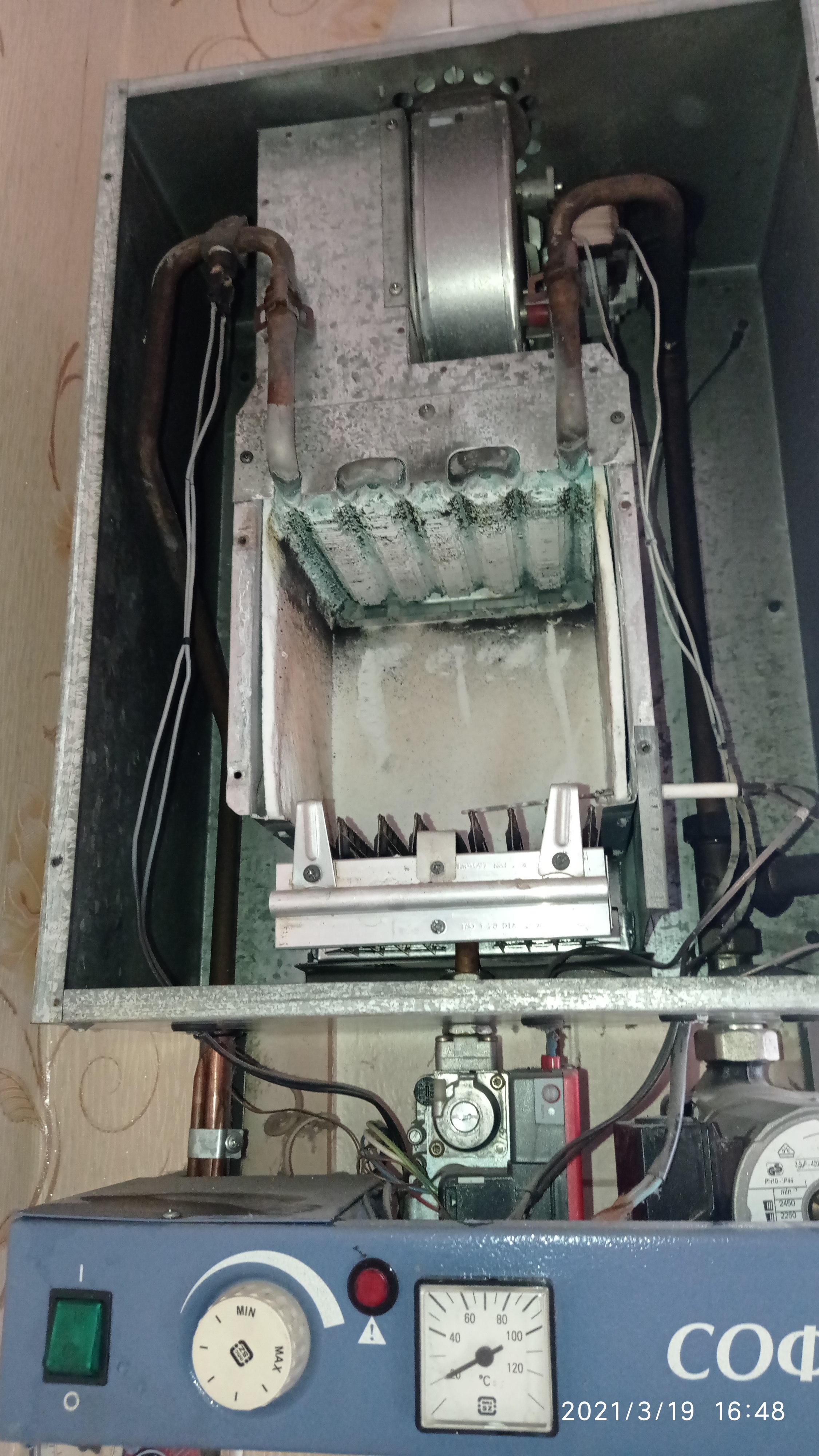

:O сегодня попался впервые котёл одноконтурный София. Это жах. Теплообменник от какой-то колонки вверх ногами стоит. Прессостата нету. Пробовал - выключаю турбину , а к отёл всёравно включает горелку. Отак када-то птичка залезла в трубу у них и провлда поплавились в котле! Это жах. :thumbsdow и это чудо пропустили в продажу. . . :confused: :confused:

:pinch: и датчик протока не работает.
