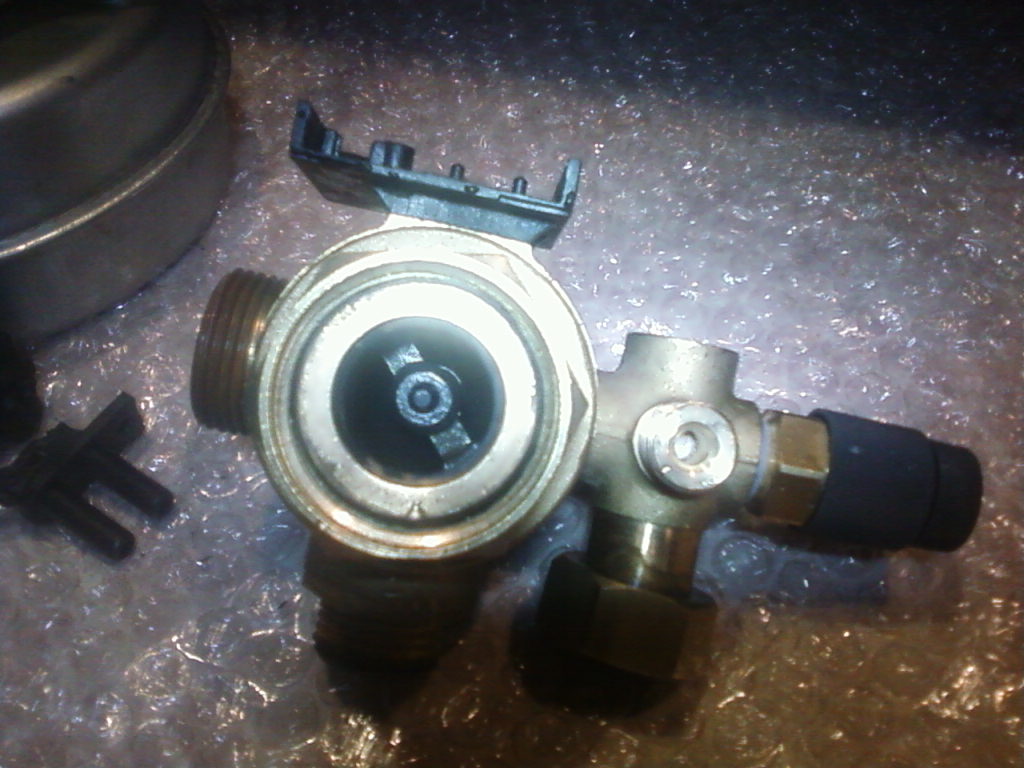

Настенный котёл колви термона. Заклинил датчик протока в гидроблоке из-за попавшего шлака от сварки. В результате при падении давления в котле и отсутствия циркуляции через теплообменник, всё тепло от пламени уходило в дымоотводящую трубу через турбину. В турбине расплавилась трубка вентури. Второй раз расплавилась. Только после этого нашли заклинивший датчик протока.
Гидроблок поменяли полностью(т.к. не знали причины заклинивания). А турбину поменяли, т.к. термона не продаёт отдельно трубок вентури!!! Только всборе с турбиной! Хотя мы уже нашли подобные трубки от вайланта. Испытали - работает. Вобщем поменяли слишком много запчастей, хотя причина - кусочек шлака, которая устранилась бы чисткой.
Кстати, есть частичная вина строителей, которые при ремонте в помещении снимали радиаторы. При установке, они заполнили радиаторы, не следя за давлением в системе отопления! Заполнили, потом только через время когда увидели, что везде батареи холодные, пошли подпитывать систему. Один котёл отключился нормально по отсутствию протока в котле, а второй вот пострадал. А на ремонт и запчасти деньги с госбюджета!
