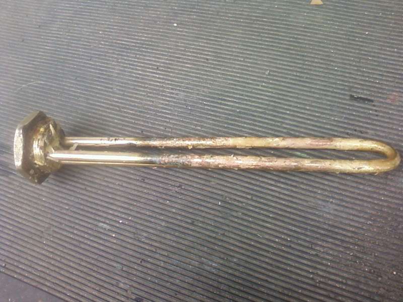

X-TAZ писал(а):Будем Исследовать работоспособность вот этого фильтра против накипи СВОД АС на колодезной воде. Сколько проживёт тэн....
Комментарий к файлу: СВОД АС
Фото-0464.jpg [ 61.33 КБ | Просмотров: 121 ]
X-TAZ писал(а):Предыдущий через 2-3 дня уже начал шуметь при нагреве... интересно как будет этот.
Прошло 3 недели! Тэн начал слегка шуметь. Обидно аж.
Прошло 5 недель.. Вынул тэн. Видна накипь и трещины на тэне, хотя он ещё работает! Накипь почистил, поставил на место тэн. Наблюдается шум. Из этого вывод - шум может быть не от того, что тэн покрылся накипью, а от того что тэн распёрло и он трЭснул. А вот распёрло его от плохой теплоотдачи через накипь- это раз, и от того что некачественный - это 2.
Похоже опять накипь наросла, и от перегрева тэн расширился и она обсыпалась. Но если накипи было немного, то может быть качественный тэн прожил бы дольше...
Я до сих пор не пойму, почему самый первый тэн, который ну точно такой же как этот, который сейчас стоит, проработал год, а эти работают всего месяц! Видел в продаже такие же тэны на вид, только их продавали в 2 и в 3 раза дороже... ну я подумал, что это спекулянты, а может там качество другое!!! Но рисковать не хочется... Накипь то всёравно образуется!!!
Вывод - мой фильтр СВОД АС не препятствует образованию накипи при использовании колодезьной воды.
Возможно мой фильтр - подделка, а возможно он и не будет работать с колодезьной водой. Нужно пробовать другие фильтра....

Непрочитанное сообщение Буйный » Чт июл 04, 2013 18:34:15
X-TAZ писал(а):Накипь то всёравно образуется!!!
...или нужна водоподготовка? ;)
Re: Отопление, водоснабжение, канализация
Непрочитанное сообщение X-TAZ » Чт июл 04, 2013 18:51:06
