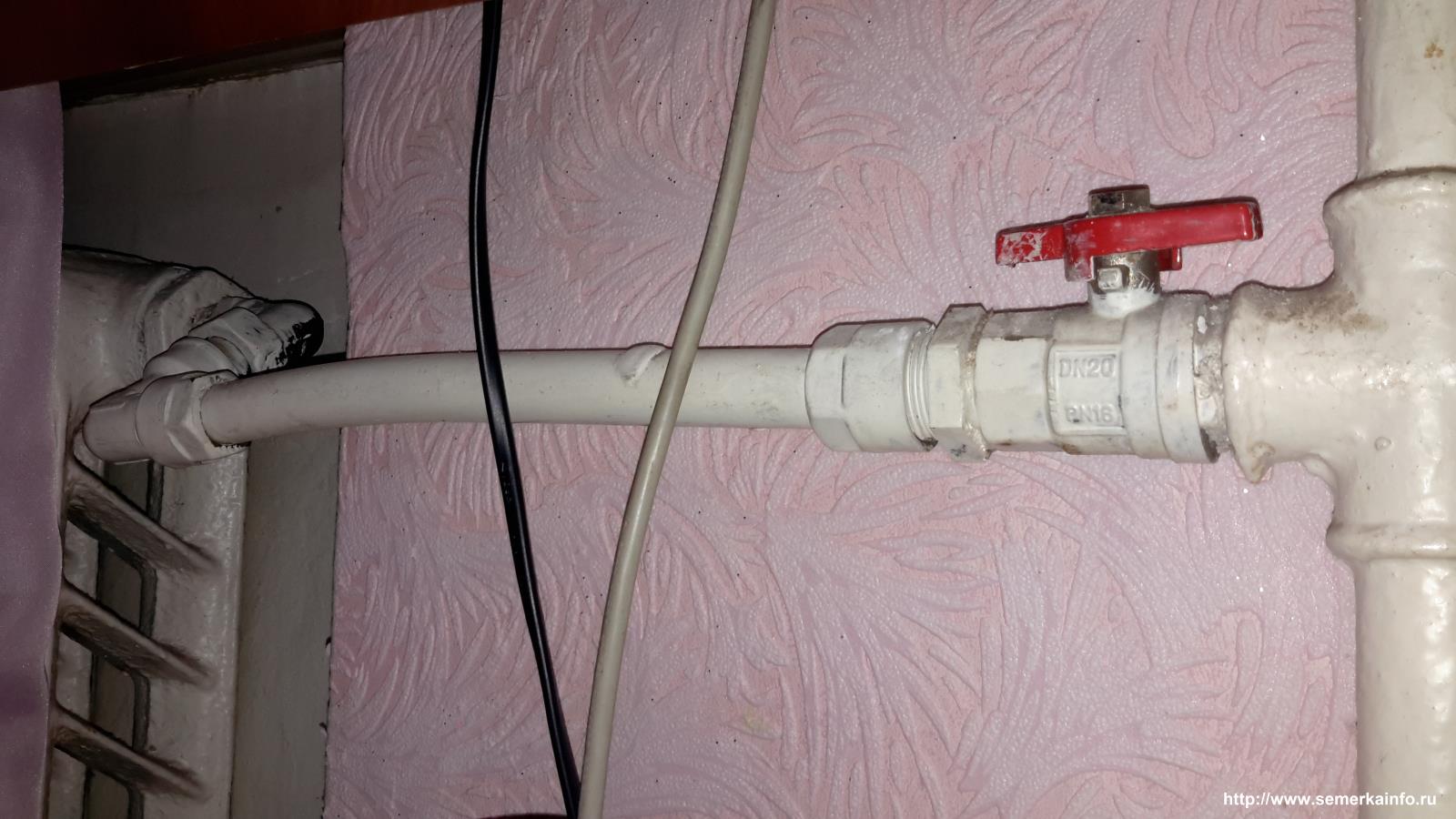

X-TAZ писал(а):и на отоплениях вон работают металлопласты
Есть такое дело в одной комнате. Не дает покоя.
Течет штоле все время? Да и я встречаю как эти трубы начинают прокапывать на соединениях...решал заменой резинок или подмоткой пакли под резинки. Если дохлый участок в этом месте, то делал удлинение и соединял в новом месте. А в одной крутой квартире...точнее у крутых жителей трубы в полу металлопласт и сверху уже два раза свищи появлялись прямо на изгибе трубы. Я удлинялся, но и там тресканная труба внутри была...говорю на пороховой бочке сидите...и сидят вот та года два уже...не спешат менять. Только текущее в полу автономное отоплерие поменяли им...бо давлерие каждый день падало...а хв и гв так и пашет. А. У них и канажка текла под плитку в ванной. Это сам бывший хозяин квартиры евроремонт себе так сделал.

Не течет. Но надежность соединения вызывает сомнение. А ведь это не водопровод! Попробую сфоткать. Там за столом, неудобно.

Непрочитанное сообщение Антон80 » Пн ноя 09, 2015 21:26:09
Вот

Непрочитанное сообщение Буйный » Вт ноя 10, 2015 5:56:44
Антон80 писал(а):Вот
при таком "устройстве", труба в замке с обеих сторон, будет держать, не вылетит. Лишь бы сам МП не подвёл :pinch: .

Непрочитанное сообщение олежек » Вт ноя 10, 2015 7:10:59
я бы побоялся :fear:

Непрочитанное сообщение Антон80 » Вт ноя 10, 2015 10:18:45
Я и боюсь :psih:
Но так уже 10 лет.

А батарею там вместо МП можно и металлом соединить...пара сгонов, пара американок...всё съёмное. Краны стоят. Закрыл, заварил...и не бояться дальше.
