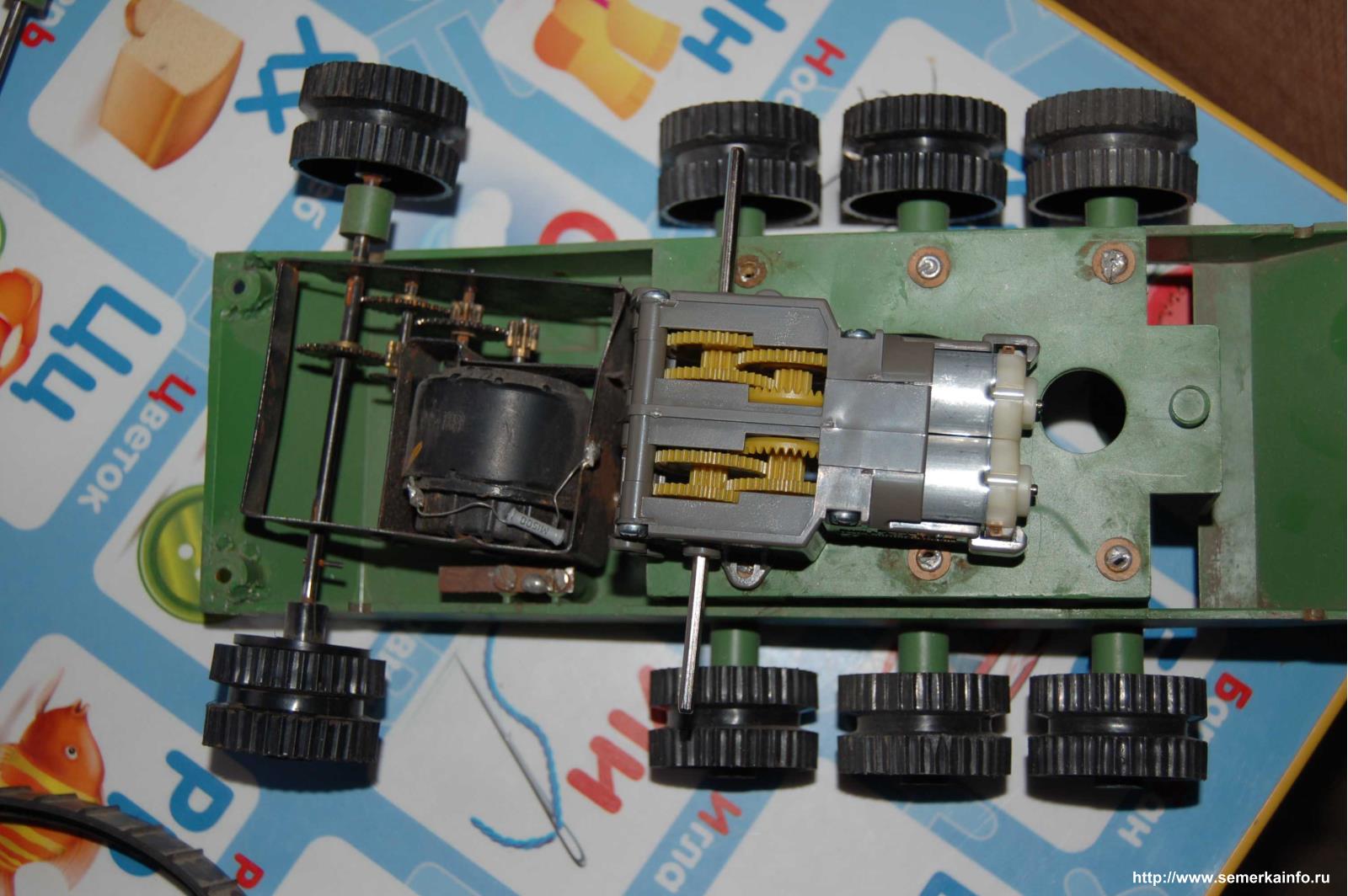

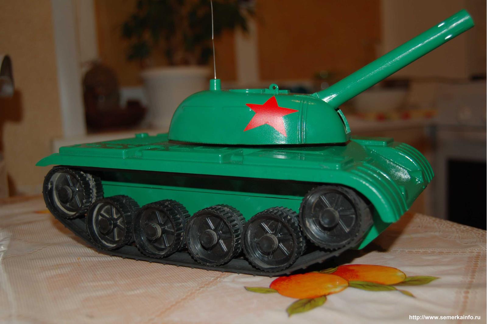

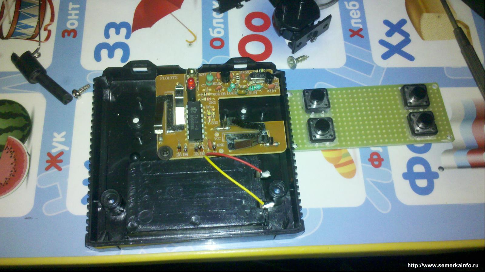

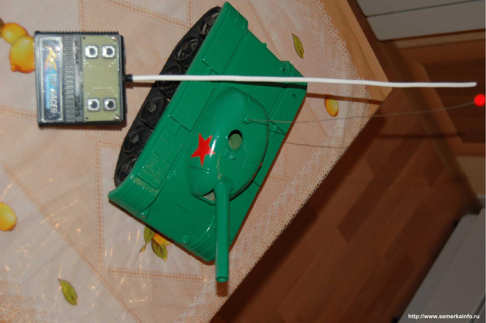

дошли руки до танка, о котором писал выше, и даже на ебэе нашел редуктор двойной с двумя моторами, именно они обеспечили в дальнейшем полнофукциональность танка, т.е. он может теперь поворачиваться как настоящий танк, чего не было в первоисточнике! мало того на данный момент так получилось что ребенок из подаренных двух радиоуправляемых игрушек сломал две машины, в одной отломал колесо, в другой сломал редуктор, в итоге они валялись почти без дела, решил из них задействовать схемы управления и пульты, в общем все комплектующие как то сами собой собрались вместе, пришел редуктор, написано на нем сделано в Филиппинах, сам редуктор представляет из себя конструктор, который после сборки превращается в редуктор, причем при использовании разных шестеренок, можно изменять выходное соотношение, либо скоростной либо силовой, я использовал силовой, танку большая скорость не нужна, кроме такого именно в таком положении удачно выходили оси на которые потом одевал катки, единственное что в итоге пришел в выводу что придется родной редуктор от танка разломать ради оси, потому как она естесвенно была подходящей длинны, а те оси что были в комплекте с редуктором были коротковаты, вытащил родную из танка, разрезал по полам и вставил в купленный редуктор. та как редуктор по конструкции немного другой, надо было сделать площадку для того что на ней он лежал, вылепил её из холодной сварки, закрепил двумя винтами подходящего размера, дальше нужно было закрепить платку управления двигателями, в машинах один двигатель управлял рулем, второй ходом назад/вперед, теперь оба канала будут задействованы для управления вперед назад, соответственно разворот при помощи торможения гусеницей либо вращением их в противоположные стороны, а так как у машин на пультах были джойстики один вперед/назад второй влево/вправо, мне это не подходило, решил переделать, не стал сильно заморачиваться, просто купил 4 кнопки кусочек монтажной платы, впаял кнопки припаял их, и прикрутил их сверху на пульт, получилось вроде не плохо и удобно для управления, кроме того на пульте сын уже успел сломать передающую антенну, покупать не хотелось, применил кусок коаксиального кабеля найденного в подъезде, причем нашел я его именно такого размера (люблю собирать разное барахло, иногда корю себя за это, а иногда как сейчас такие вещи как нельзя вовремя попадаются под руку) только снял экран и внешнюю изоляцию. сам так мной еще в дестве был уже немного пошарпан, решил обновить его покрасив, жена после, из самоклейки вырезала с ребенком звезды, куда же без них, это же Советский танк!!!! в общем собрал все, аккумулятор использовал тоже от тех же поломанных игрушек, почти все манипуляции стрался проводить с ребенком, дабы привить и ему какие навыки, или хотя бы желание что то делать своими руками.
надо сказать что в детстве играя этим танкам тогда еще на проводе, причем у него с самого начала была возможность ехать только вперед либо назад, причем в одном катке был сделал храповичный механизм который отключал одну гусеницу и позволял ему хотя бы как то разворачиватся, так вот тогда я мечтал его переделать, что бы он был обязательно на радио управлении, и с возможностью полноценного поворота как на настоящем танке, и вот наверно спустя лет 20 мечта осуществилась, уже для моего ребенка но все же.
надо еще сказать, что нынешние дети, абсолютно избалованны количеством игрушек, их постоянно дарят, бабушки, дедушки, дяди, тети, крестные, и прочие! именно по этому как мне кажется им они быстро надоедают, я этим танком играл наверное в течении полугода, моему сыну он надоел после того как сделал, наверное через двое суток, но все равно я рад что хотя бы на столько доставил ему радость, и посидел с ним поковырявшись при изготовлении этого танка!
