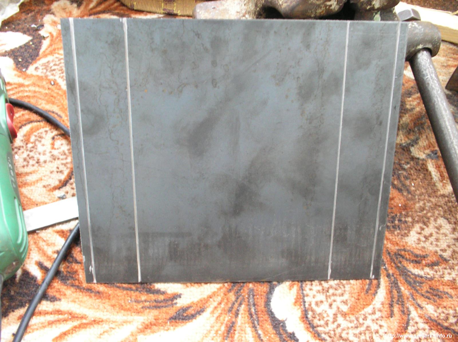

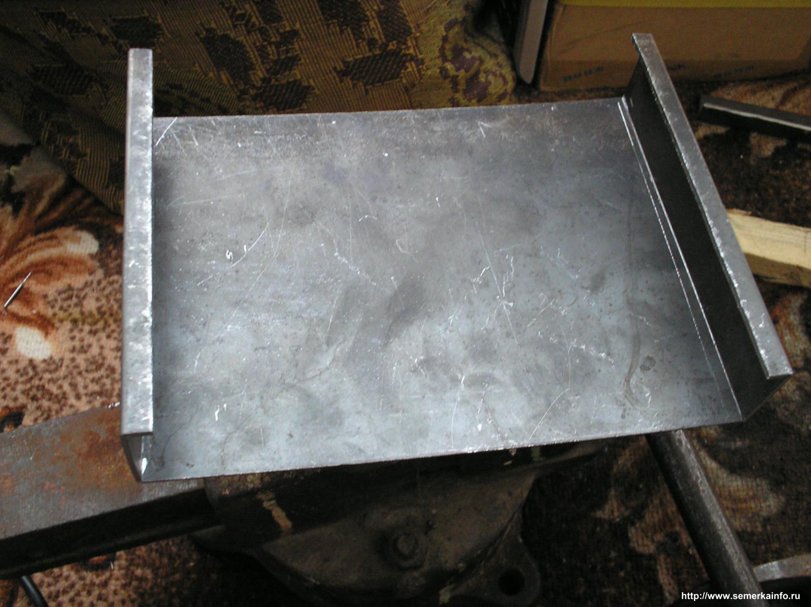

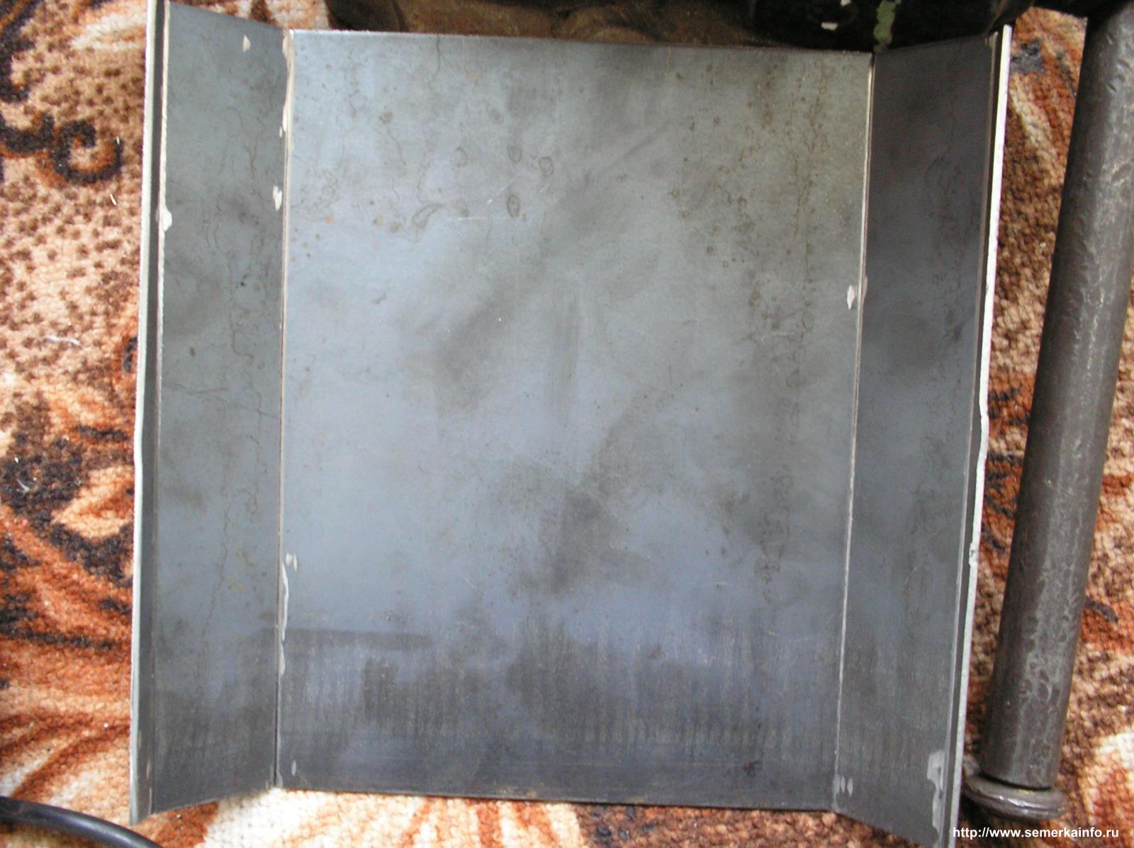

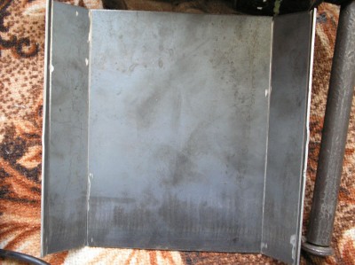

Zayec писал(а):
_Колян_ писал(а):вот "моя" технология изготовления корпусов
У нас не достаточно прав для загрузки данного прикрепленного файла. :sad:
Здравствуйте! Хочу поделиться технологией изготовления корпусов для примочек, преампов, усилков, да чего угодно, ли ж бы было желание.
Для этого нам понадобится болгарка, тиски, желательно два уголка длиной 300мм, и листовое железо, у меня 2мм, но можно и тоньше.
1. Делаем заготовки из листа металла под нужный размер
2. Размечаем места изгибов
3. Болгаркой в местах изгибов прорезаем прорези глубиной как 1/2 или 3/5 толщины металла в случае 2мм металла. Если метал тоньше, подбирается опытным путем.
4. Заготовка зажимается в тиски, желательно с уголками, так будет ровнее, и по нескольку раз один и тот же изгиб сунуть не прийдется, каждый изгиб изгибается на 35 градусов примерно, или чуть больше.
5. Берется болгарка, и в местах изгибов еще раз делается прорезь, но глубиной не больше предыдущей, можно чуть меньше, на этом этапе можно легко прорезать насквозь, будьте осторожны.
6. Догибается все до конца.
7. Болгаркой снимается лишний метал, чтобы заготовки состыковались.
8. Смотрим на результат, получается в основном красиво, или как у меня первый корпус, красиво криво.
9. Нарезается резьба, сверлятся отверстия, и т.д., там уже и так понятно все, фоток нету с резьбами и отверстиями для крепления.
Прилагаются фотки, на них все понятно

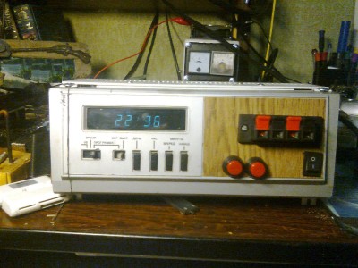

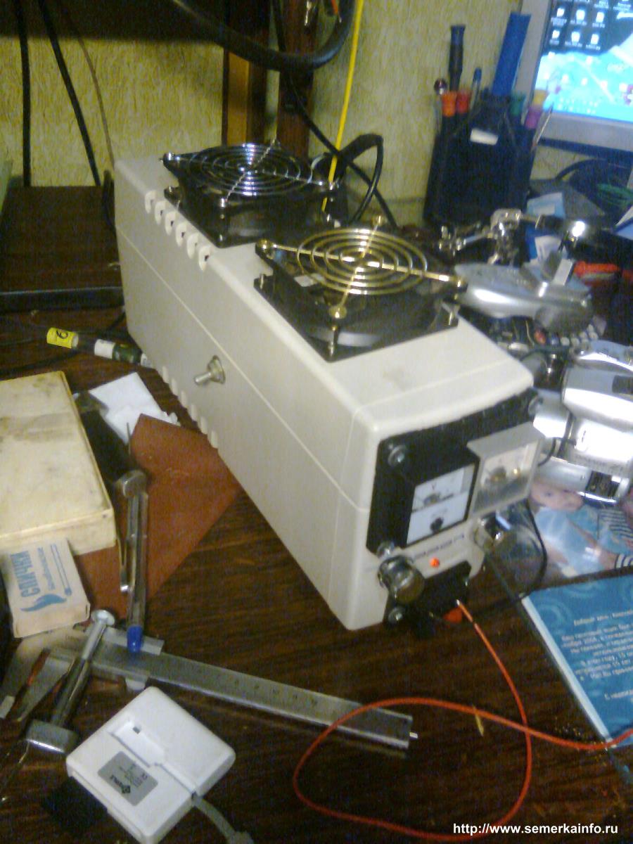

А еще для самоделок можно использовать корпуса от отжившей свое бытовой техники
Лабораторный блок питания с плавной регулировкой тока и напряжения
Таймер от электроники вм12. коммутирует 220в 10А Программирование на 2 недели
Zayec
Сообщения: 5754
Откуда: Рязань
Благодарил (а): 77 раз
Поблагодарили: 300 раз
Re: Уголок радиолюбителя
Непрочитанное сообщение Zayec » Чт май 05, 2011 8:55:03
zalex писал(а): можно использовать корпуса от отжившей свое бытовой техники
Фигасе - UPS отслужил своё. Видать, серъёзно пострадал, если не стали ремонтировать.
Кстати, корпус "Спектрума" на моём фото сделан из полистиролового чемодана от пишушей машинки. LOL
zalex писал(а):Таймер от электроники вм12. коммутирует 220в 10А
Не слабоваты разъёмы для 10 ампер? :hmmm:

Непрочитанное сообщение zalex » Чт май 05, 2011 9:14:03
Zayec
UPS достался мне даром (отдал постоянный клиент). Агрегат этот скончался от удара молнии, попытки его восстановить не увенчались успехом, поэтому он был пущен на органы. Трансформатор от него я использовал в этом блоке питания, аккумулятор используется для хоз. нужд.
Что касается таймера, так он "двухканальный". В зависимости от того, какая кнопочка спереди нажата, коммутируется либо передняя контактная группа, либо розетка (ее я прикрутил сзади). Она 10 А потянет.

Непрочитанное сообщение Жека » Чт май 05, 2011 19:51:44
zalex, а можешь о блоке питания подробнее рассказать? Ато для меня на данный момент актуальная тема :)

Непрочитанное сообщение zalex » Чт май 05, 2011 20:18:19
Жека
вот ссыль: http://kazus.ru/shemes/showpage/0/35/1.html
+ довольно простая схема
недорогие компоненты
практически не требует отладки
плавная регулировка тока и напряжения
возможность использования в режиме "заряда постоянным током"
- достаточно большое тепловыделение (следовательно небольшой кпд, требуется хорошее охлаждение - кулера CPU должно хватить) импульсный блок питания лишен этих недостатков, но на него я не насмелился :hmmm: что-то
- требует двехполярного питания
В приведенной схемке есть косячек небольшой - 7 ногу микрухи LM301A надо подцепить до LM317, а не после, т.е. напрямую к плюсу источника.
так вроде все, будут вопросы - обращайся :) .
