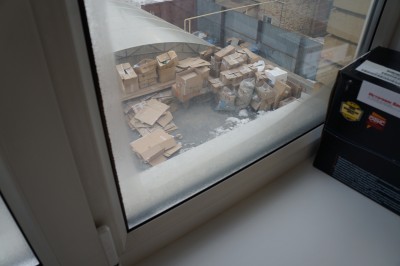

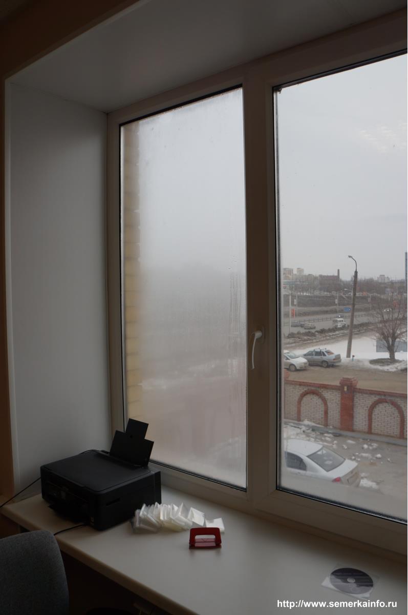

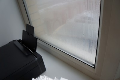

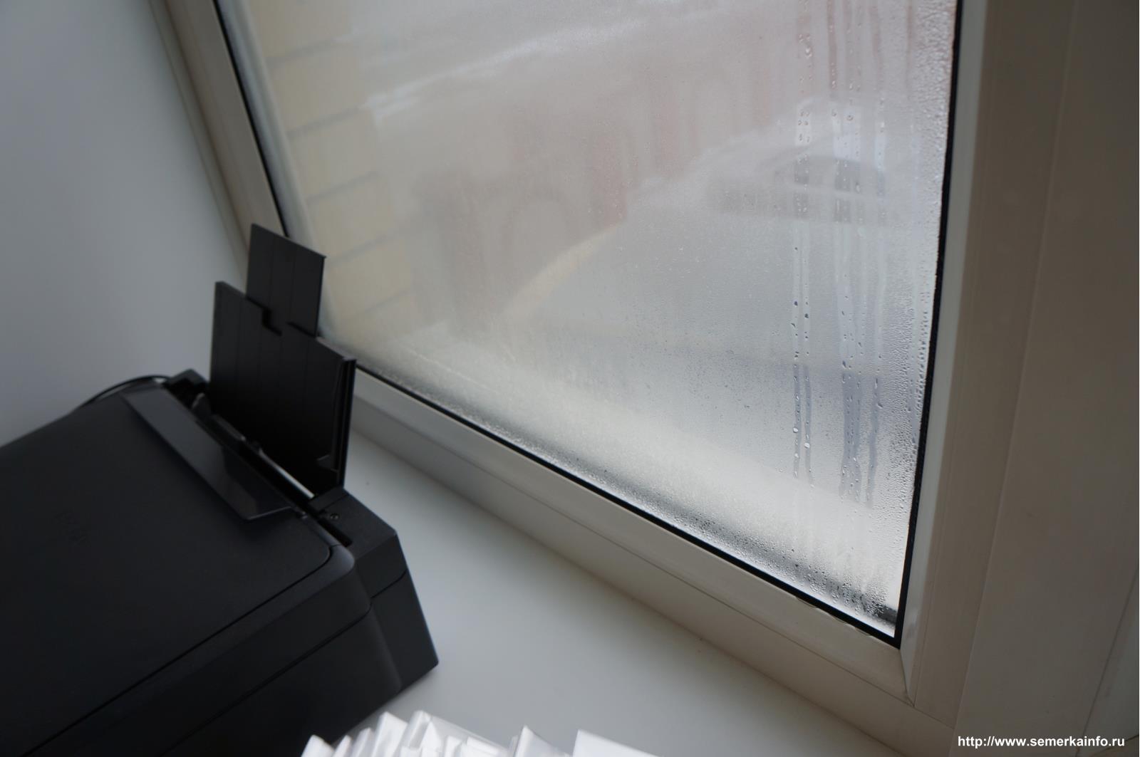

Вот наглядное доказательство того, что не нужно экономить на окнах :whistlin: Двухкамерные окна дома абсолютно сухие :getlost:

Йожык, мне кажется тут дело не в количестве камер, а в отсутствии должной вентиляции в этом помещении вкупе с глубокими откосами.

Буйный писал(а):Йожык, мне кажется тут дело не в количестве камер, а в отсутствии должной вентилляции в этом помещении вкупе с глубокими откосами.
Усе правильно, вентиляции в помещении нема :fear: Но у меня в комнате тоже вентиляцией и не пахнет :hmmm:

Непрочитанное сообщение Буйный » Вс мар 24, 2013 5:11:02
Йожык писал(а):Но у меня в комнате тоже вентиляцией и не пахнет
Пахнет, через ванную и туалет. И батарея греет огого.

Непрочитанное сообщение Йожык » Вс мар 24, 2013 5:14:23
Дык и тут батарея, и дверь в общий коридор и туалет также есть :whistlin:

Непрочитанное сообщение Буйный » Вс мар 24, 2013 5:19:04
Йожык писал(а): и дверь в общий коридор
Возможно, она часто закрыта.
Re: Всё о стройке, ремонте и отделке жилья
Непрочитанное сообщение Йожык » Вс мар 24, 2013 5:24:02
Буйный писал(а): Возможно, она часто закрыта.
Точно так же, как почти всегда закрыта межкомнатная дверь дома :fear:

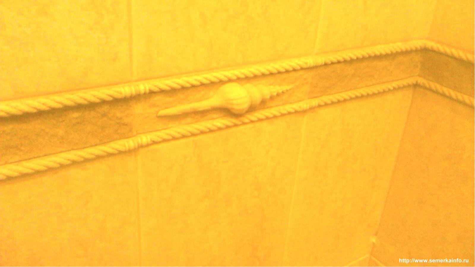

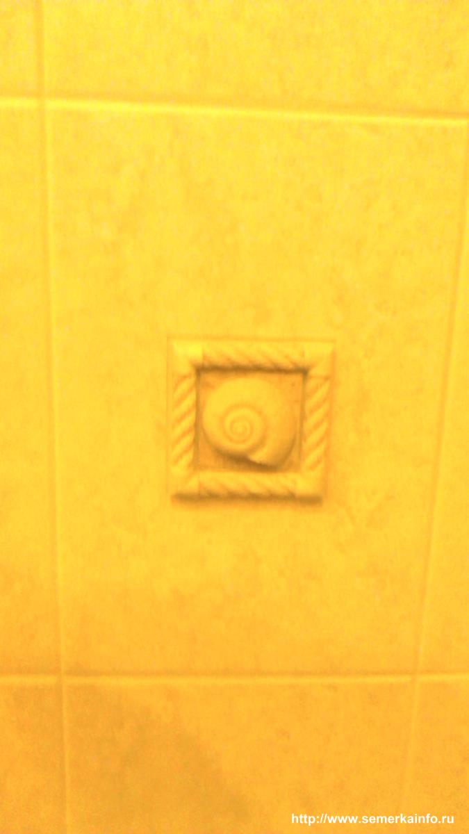

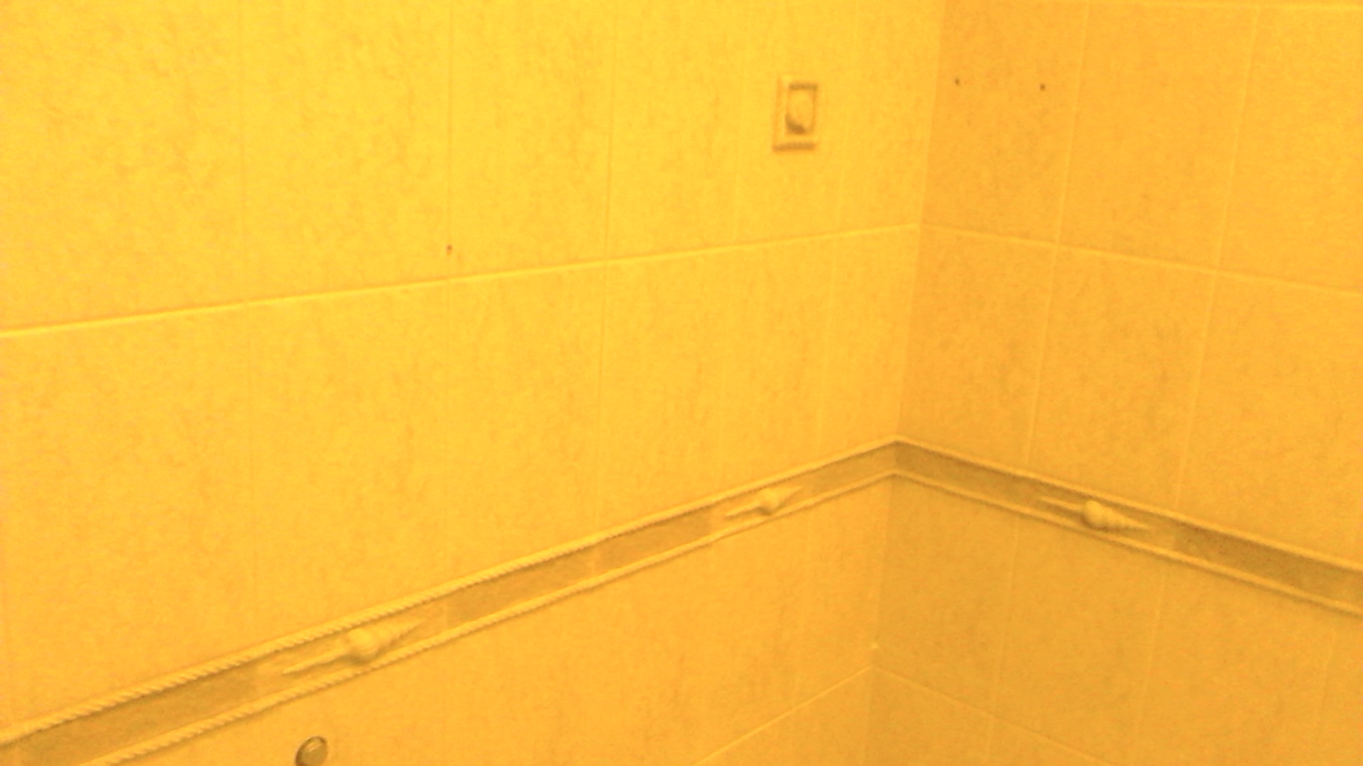

Непрочитанное сообщение четвёрковод » Вс апр 21, 2013 13:06:24
Может кому знакома данная коллекция?
Надо докупить но названия не знаю.
Поиск мучил. :no:
П.С. Цвет сильно искажён.
Сообщения: 42183
Благодарил (а): 2709 раз
Поблагодарили: 5091 раз
Непрочитанное сообщение Буйный » Вс апр 21, 2013 16:36:51
четвёрковод писал(а):Цвет сильно искажён.
Мягко сказано :D . Крупные продаваны должны знать коллекцию этих ракушкоулиток.
Непрочитанное сообщение четвёрковод » Вс апр 21, 2013 18:09:25
Крупные продаваны оч. порадовали.
Я оторвал одну плитку, правда из другой коллекции но не суть, на ней сзади написано на буржуйском мол италия.
Дую в магазин который только итальянской торгует и имеет несколько филалов в разных городах.
Продаваны посмотрели на плитку и сказали мне гениальную фразу узрев что написано италия - эту плитку вы покупали решительно не у нас!
Давайте мы вам мозаику в цвет подберём, итальянскую, не переживайте. LOL
