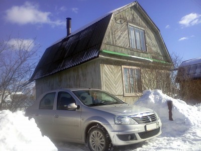

Непрочитанное сообщение Буйный » Вс июн 23, 2013 16:00:34
mvk843 писал(а):снять старую облупившуюся краску с деревянного дома?
Смысл? Что думаешь дальше делать? Мож проще закрыть современными отделочными материалами. Да и инфы мало - брус, бревно, гонт, вагонка...? Фотку бы.

Непрочитанное сообщение mvk843 » Вс июн 23, 2013 16:06:01
Хочу покрыть пропиткой "Омикрон".
Наружный материал - доски.
Фотку прикладываю. Не крупным планом само покрытие, но другой нет.

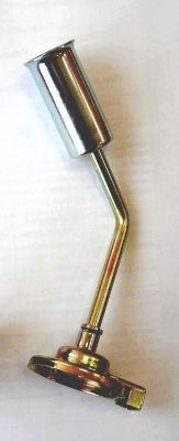

mvk843 писал(а):А это как?
Бытовой газовый баллончик с горелкой на любом хозрынке вёдрами на вес продают. Но, аккуратно с деревом!

У меня такой есть :yes:
Я имел в виду саму технологию работы. Водить по краске пламенем, чтобы она вспучивалась, и снимать шпателем?

Непрочитанное сообщение Буйный » Вс июн 23, 2013 18:29:08
mvk843 писал(а): Водить по краске пламенем, чтобы она вспучивалась, и снимать шпателем?
Да. Но тоже не быстро получается.
