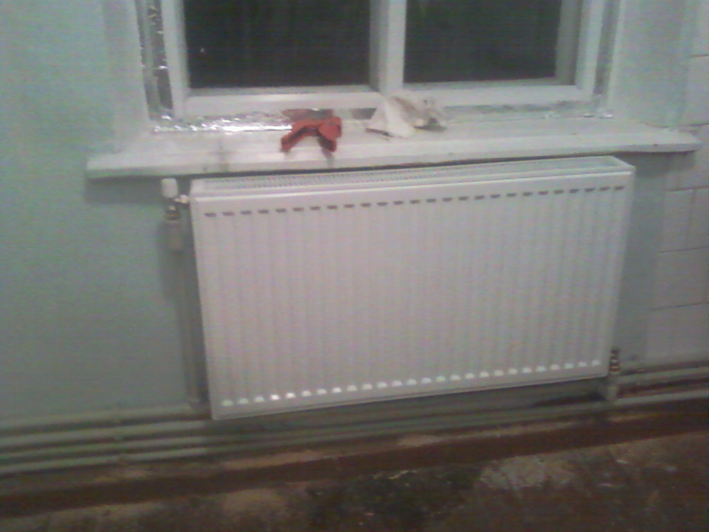

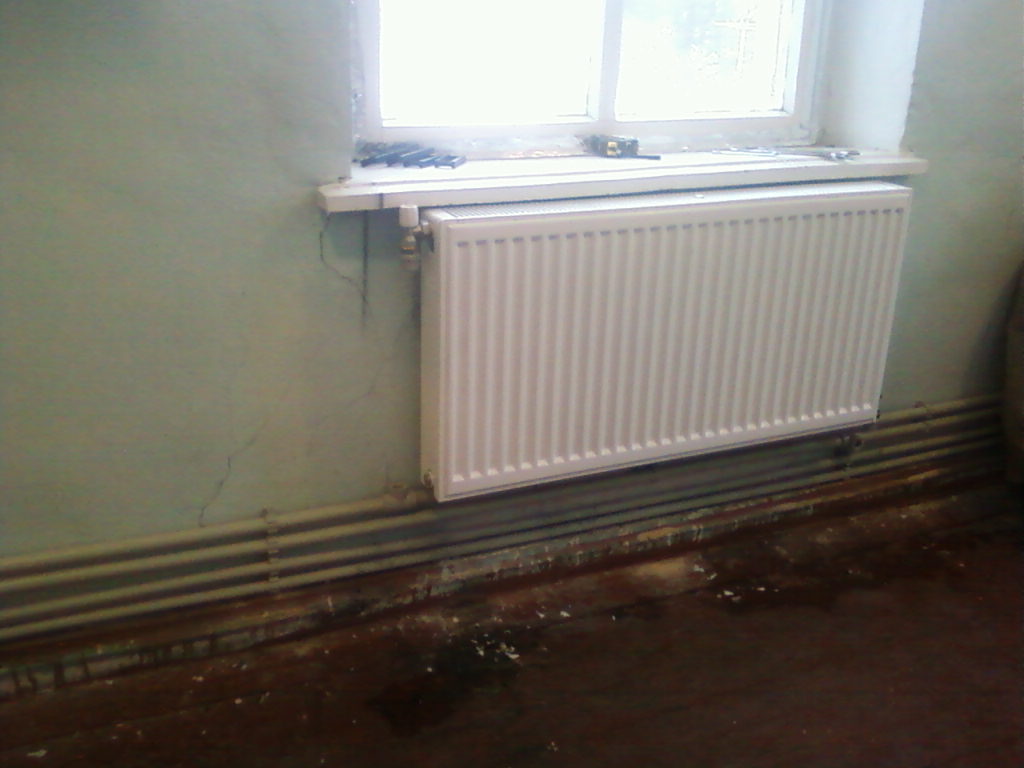

Я немного описался! Не теплотехника, а Термо Техника. Только хотел сказать о их качестве - внешний вид такой же как и у итальянских Керми, кроме верхней решётки и боковых крышек. А вот качество - когда выкручивал пластиковые декоративные заглушки, то оставалась острая краска на отверстиях, которая может повредить резинки на заглушке и маевском при монтаже - пришлось подчищать. Плюс кронштейны из более тонкого металла и монтажные расстояния на них 15 мм и 30 мм, а у керми 30 мм и 50 мм.
Зато имеются в комплекте саморезы с пробками для крепления в стену, чего у керми нету. Именно кронштейны нас вчера подвели - не хватало вылета - подоконник мешает - трубы снизу водопроводные мешают - пришлось один выход (подачу) подключать сверху чтобы всунуться (на фото видно что подключение в верхнюю трубу(подачу невозможно из нижнего выхода - не хватает расстояния при угловом кранике). Ну либо краны радиаторные нужно было бы менять на прямые - но это никто бы не делал. Плюс подоконники на разных высотах - 3-4 см разницы от пола. Короче старинное здание.

X-TAZ писал(а):- пришлось один выход (подачу) подключать сверху
А разве при двухтрубке это не лучшее решение ("диагональ")? :eptel: Это ж не "ленинградка" .
Re: Отопление, водоснабжение, канализация
Непрочитанное сообщение X-TAZ » Сб фев 08, 2014 19:15:25
Буйный писал(а):"ленинградка" .
не знаю что такое "ленинградка" но мы вс. жизнь почти всегда подключаем снизу при двухтрубке - и всё греет отлично! Есть другие случаи типа такого как вот сейчас что приходится сверху подключать! Иногда подача труба проходит выше радиаторов - тогда тоже подачу сверху подключали.
Ещё одно уточнение радиаторы не Термо Техника, а Termo teknik. Очередной сюрприз от этих радиаторов - в комплекте в одном из радиаторов не оказалось кронштейнов.

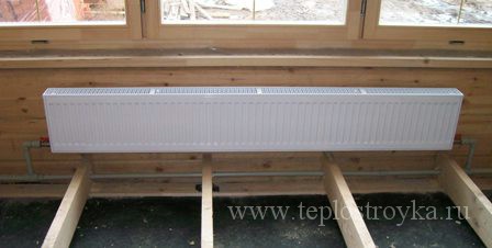

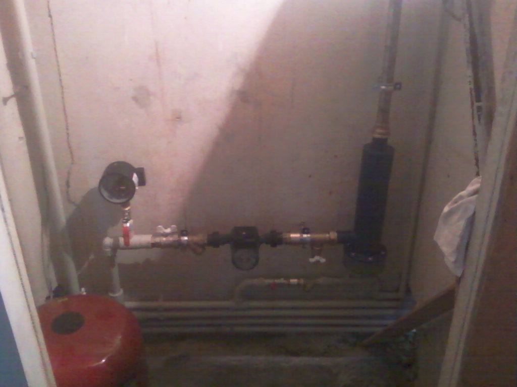

У меня во всём доме такая система. Причём с уклонами, т.е. даже если нет электричества, то отопление работает. Конечно, эффективность падает, т.к. циркнасос не пашет, но это не критично. Зато автономность :thum1: :thum1:

а эффекта "прямотока" нет :hmmm: ?????
ну то есть вода пришла в радиатор и ушла так же
ну либо надо сначала всю систему протопить ,чтоб теплая вода вверх батареи уходила
опять бред, да??/?? :tomat:

артур с писал(а):а эффекта "прямотока" нет
:no: Этого не может быть при "ленинградке" - радиатор вытягивает теплоноситель, каким бы нонсенсом это не казалось.

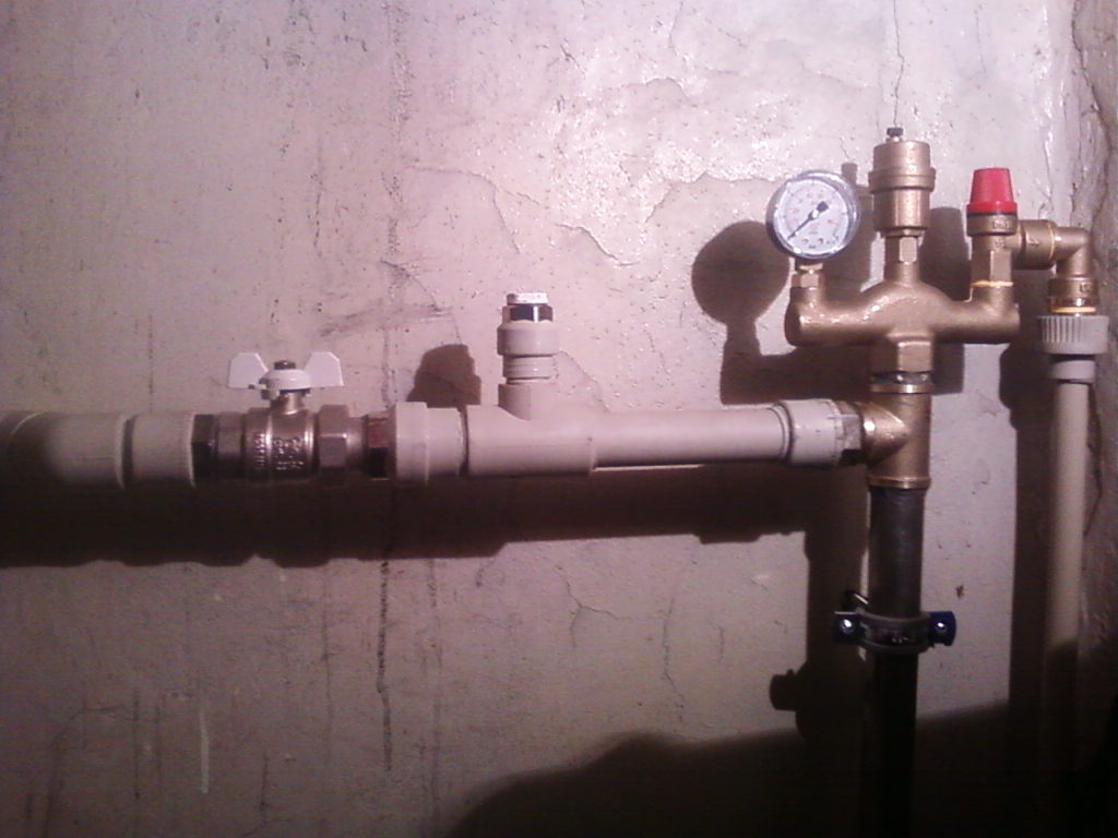

Ну вот такой электрокотёл сегодня в очередной раз поставили. Не знаю о чём думают люди, когда ставят по 1 котлу, не имея в сарае запасного - ведь станет котёл и отоплению опять кирдык, если не слить хорошо воду.
Вон на фото группа безопасности - стоит 200 грн - потекло в 3 местах. На резинках, пришлось всё перепаковывать фумом.
Там на первом фото справа от крана не кран маевского, а временная заглушка - там будет краник с переходиком на Ду40 - типа лейки, чтобы соль засыпать в систему или воду солёную. Для электродного котла так нужно иногда делать.
