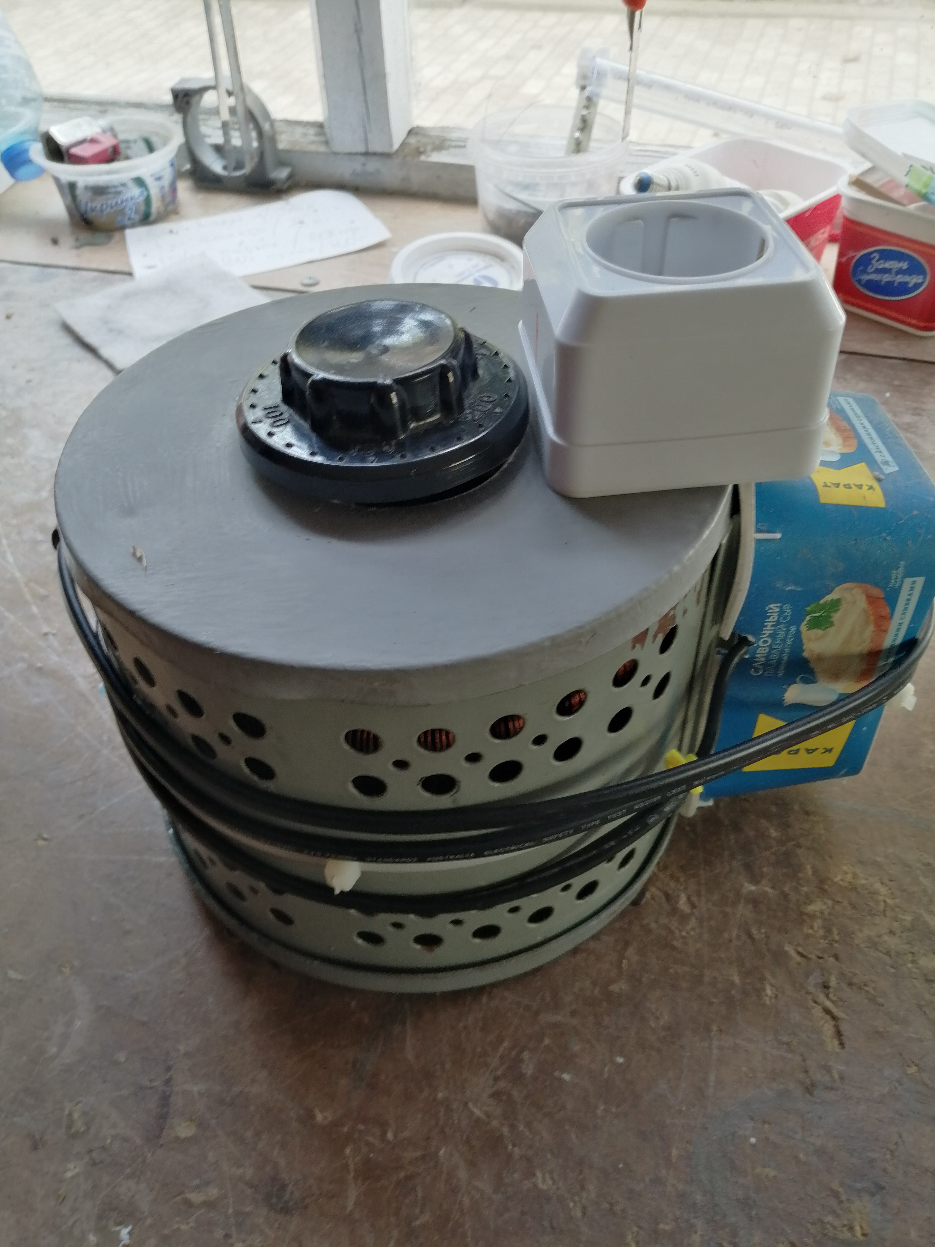

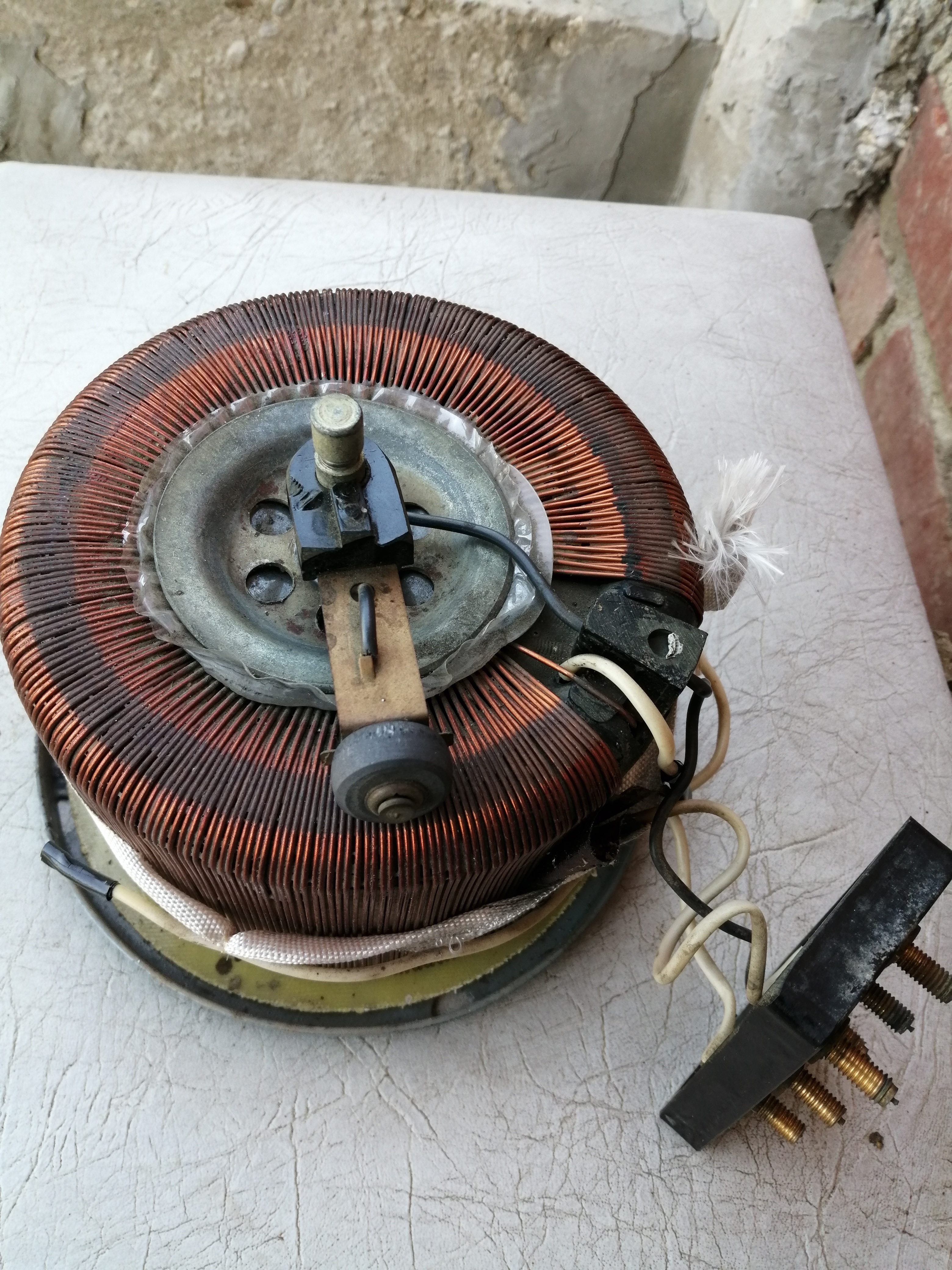

ЛАТР-1М. Достался от соседки с чердака даром. По ТТХ выносит от О В до 250 В. У меня и 262 В несёт. И, главное, 9 А! По слухам, долговременно держит и 15 А. Могли раньше из меди «мотать» такие трансы с запасом. Зачётная вещь, ток не автомат. Лабораторный. Фотки утром кину, эси надо.

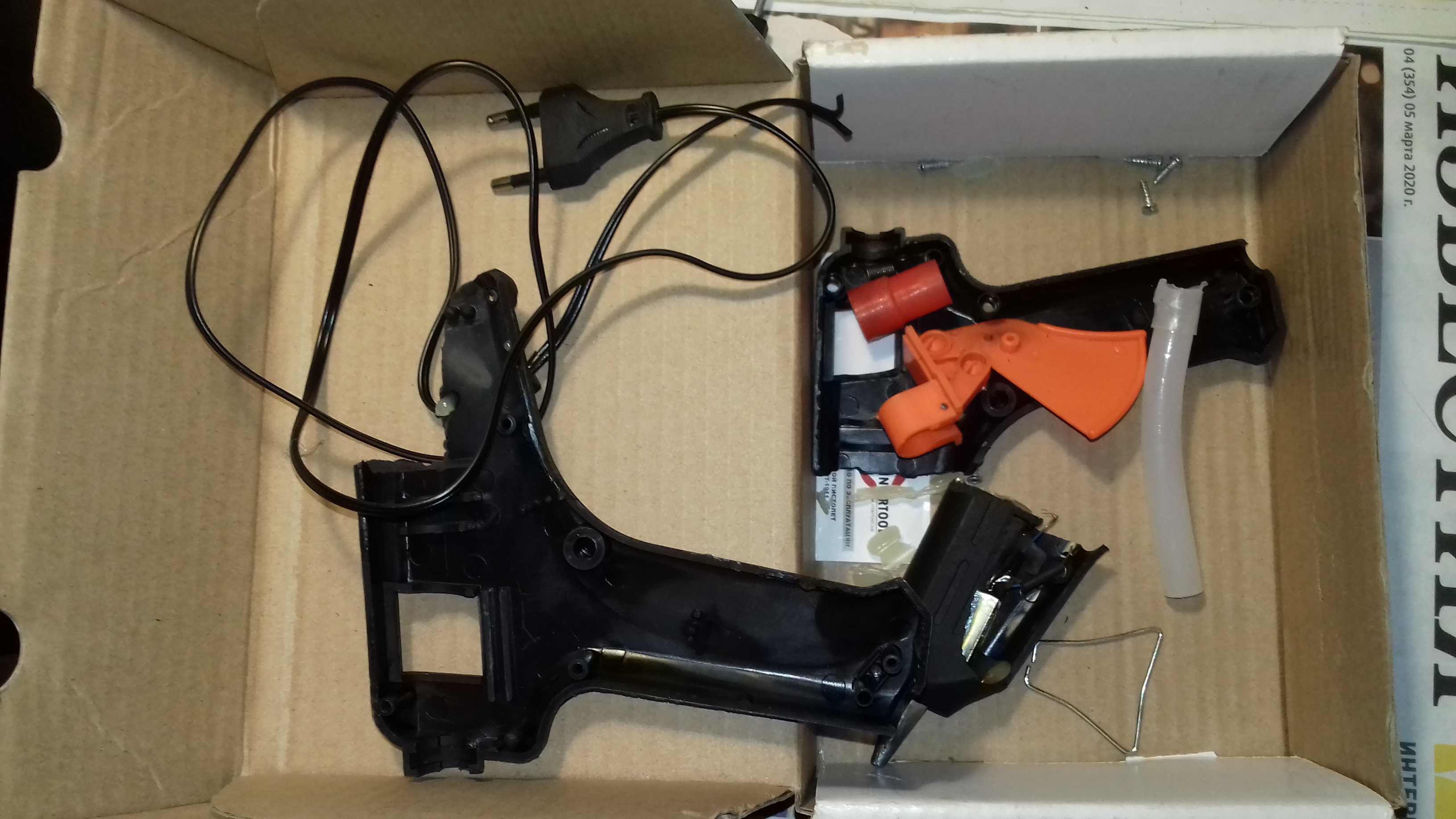

Это мой клеевой пестик. Шандарахнул он чёто. Возможно потомушо я иногда его гарячим ложил боком. Клей вытекал не там де нада и последнмй раз я его давил, а оно не лезло. А потом лежал включенеый и кааак стрельнет внутри. Ну я увидел отгоревший провод один к нагревателю. И кучу клея вокпуг застывшего. При разборке пестика чёто шурупы на месте крутились, а начал корпус раздирать, а он т :thumbsdow упо-разваливался как шоколад. Гы.

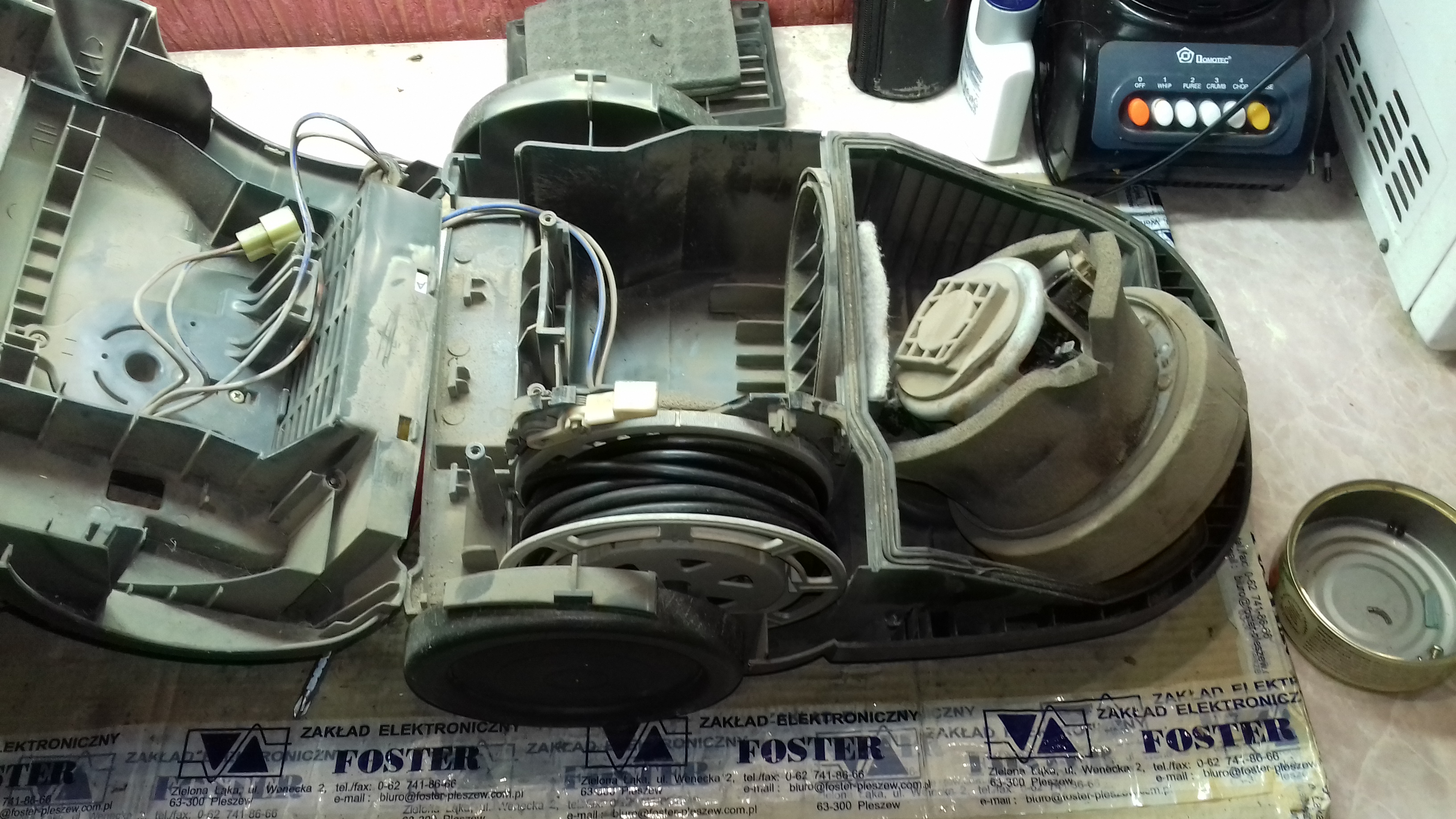

:fear: Я тут пылесос лж разобрал хотел подшипн поменять, а тут в моторе крыльчатка приклёпана-к-валу! И корпус приклёпан. Там где обычно всё на винтах! Нафига. Блин. Придёца новый мотор брать.

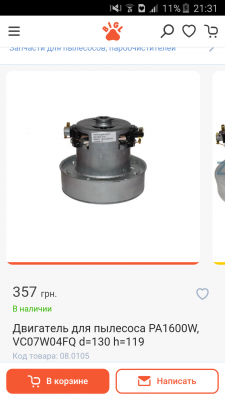

Та разрезать и я разрежу. Я даже спилил клёпку, но пытался стянутх и помял крыльч. Даже если б вскпыл, то потом на место крепить крыльч проблемно. Разве шо капнуть сварки. Но там и корпус заклёпан. Нафиг оно. Если б себе, то мож жарился, а так вон скрин -

Непрочитанное сообщение X-TAZ » Ср ноя 11, 2020 19:11:11
Поставил новый мотор. Работает
