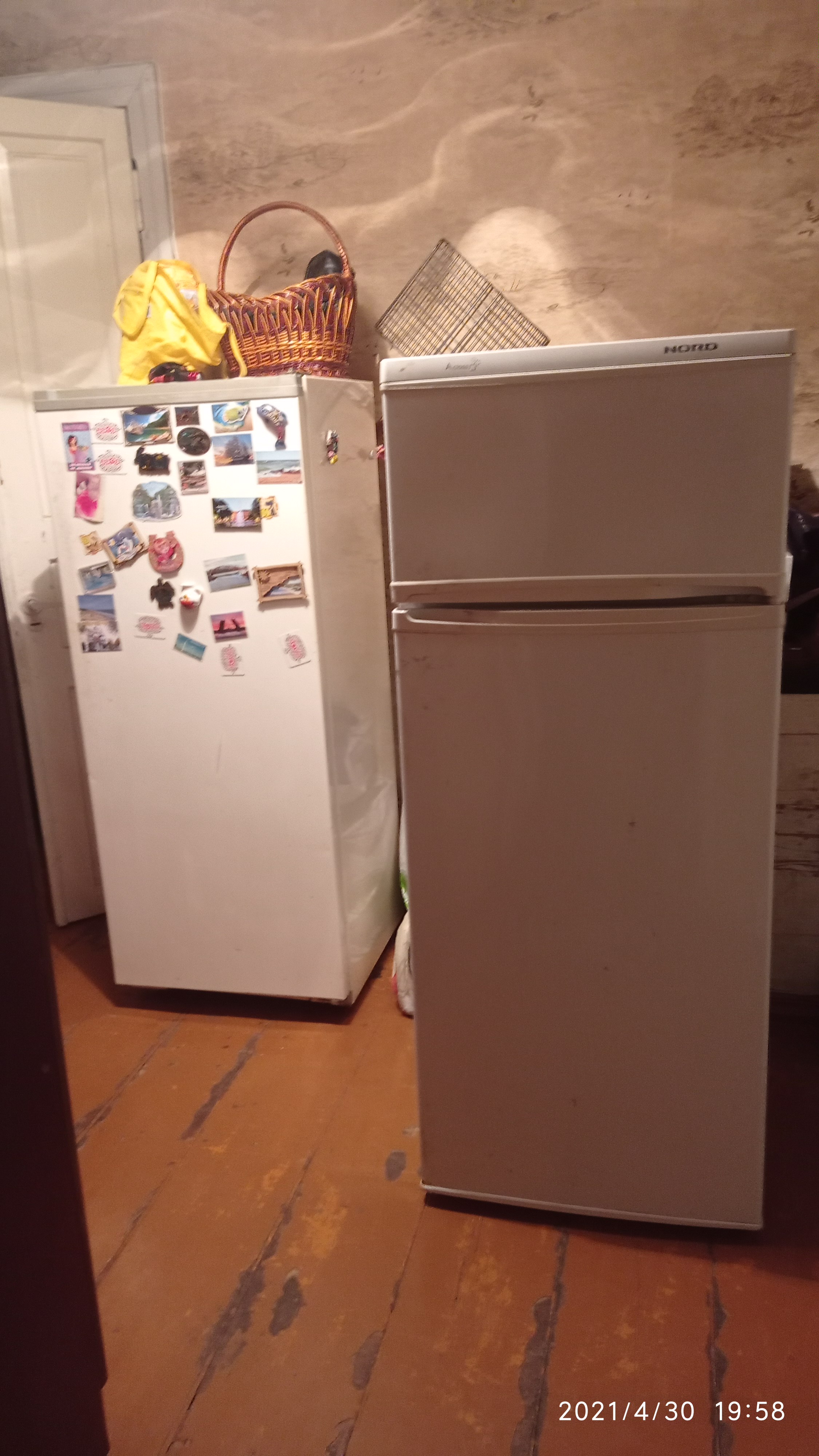

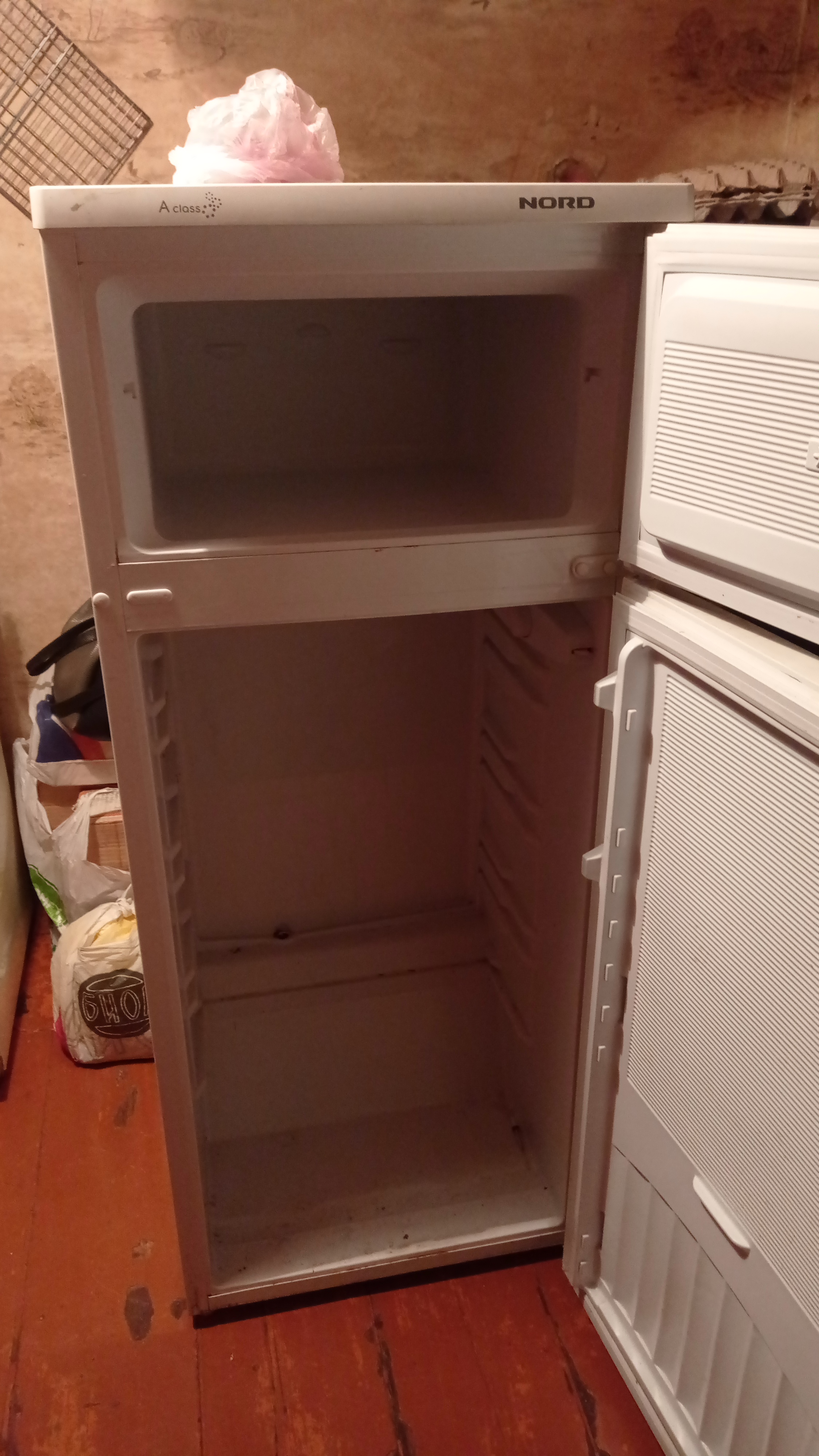

Холодильник брат предложил. Норд отакой - https://www.google.com/url?sa=t&source= ... A_-uaVNsGZ_
Я блин думав он двухметровый дето, прицеп заказав шоб забрать м ремонта. А вин такый як мой старый Донбасс.
Отправлено спустя 3 минуты 45 секунд:

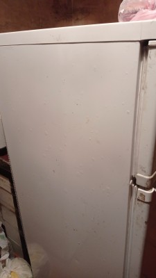

Короче перестал он морозить у него. Отвезли мы его на ремонт. Долго мужик ремонтил и брат не выдержал купил новвый похожий по размеру. А этот грит заплати за ремонт и чуть выше и забирай. Цэ жинка моч хоче. А ё не хочу. Он такого ж размера как старый мой. Норд -это бывший донбасс! Токо тут две камеры и рпзмораживать не надо. И морозилка дверка типа вакуумая. Короче фреоном заправили- вот и весь ремонт. Вс! Работает. 800 грн заправка. Токо боковина уже жуками берёца чёто. Красить быб. Новый такой 5.5 тыс грн и выше.

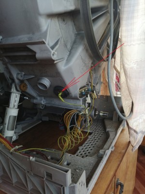

Загремела после 17 лет работы моя стиралка Занусси. Разобрал наполовину. Бум менять подшипники. Бак разборный! Ура!

Непрочитанное сообщение гость » Сб май 01, 2021 6:56:41
Сб май 01, 2021 5:39:57
Главное, чтобы критической выработки не было на валу. Я как свою разбирал, то всё было в более-менее приемлемом состоянии (окромя подшипников - там был жах). И смазку надо специальную для сальника.

А вот не знаю, Саш. Ещё не распрессовал. Праздникуем :psih:
Отправлено спустя 17 минут 30 секунд:
Что это около ТЭНа по красной стрелке? Датчик Т°? Как вынуть перед располови́ниванием бака? Внагляк резинку?

На тэне не видно датчика температуры, знач он дето в другом месте. Но к нему обычно 2 провода. Или если 1 провод, то корпус тогда с массой контачит. А тут резинка якась. :pinch:

Непрочитанное сообщение четвёрковод » Пн май 03, 2021 18:53:05
Сб май 01, 2021 18:51:39
Датчик температуры это, старая сильфонная система регулирования.
Осторожнее с капиллярной трубкой.
Не приходилось мне с такими работать.
Действовать аккуратно.

Да, загуглил и вынул из резинки отвёрткой легко. Уже и подшипы демонтировал. Один, ближний к сальнику - вхлам.

Непрочитанное сообщение Буйный » Ср май 05, 2021 5:53:11
четвёрковод писал(а):
Вт май 04, 2021 18:10:49
Что за подшипники в ней?, обычные шариковые разных размеров?
Да,обычные шариковые 6204 (20х47х14) и 6205 (25х52х15).

Запрессовал подшипы и сальник со смазкой. От руки ше́пчет. До того грю́кала огого.ТЭН прокипятил в лимонке. Три локальных чёрных пятна от перегрева из-за намотанных на него ниток белья. Там и перегрев, ессно. Будет жить, наверное. 28 Ом кажет уверенно без пробоя на корпус. Осталось найти два нижних аммортизатора. Родные в труху. Главное - всё ремонтопригодно! :preved:
