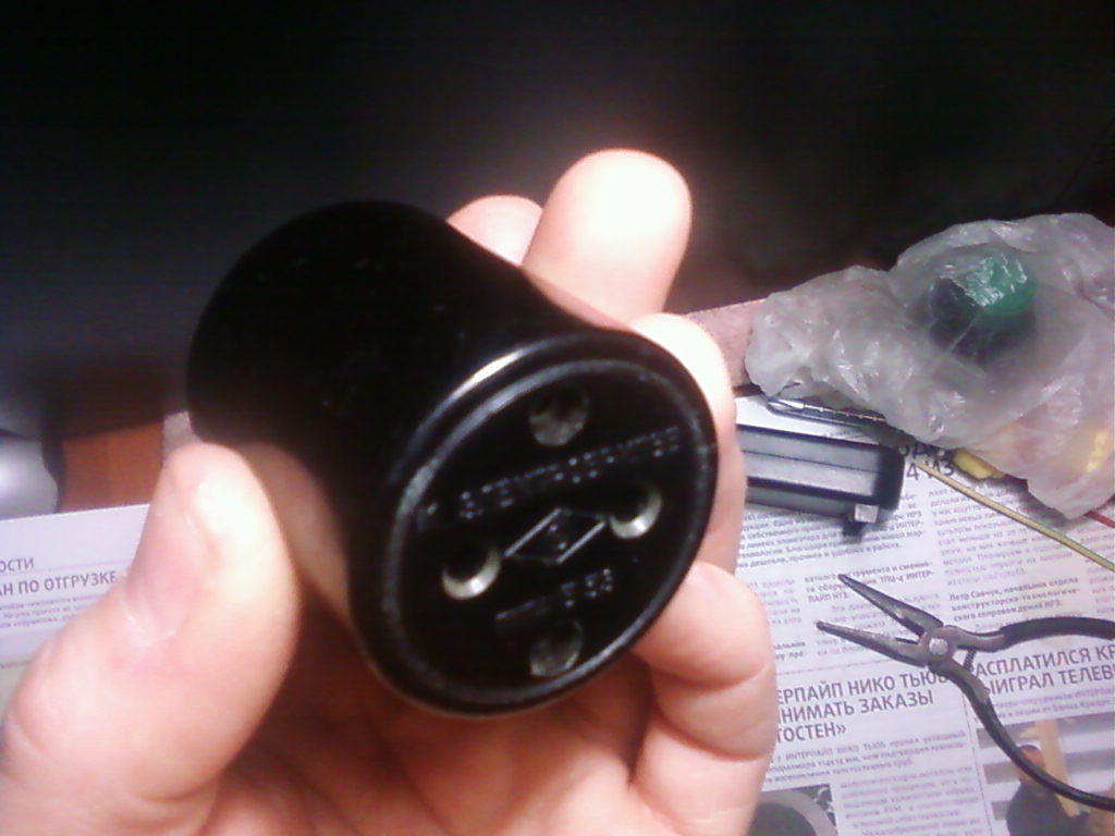

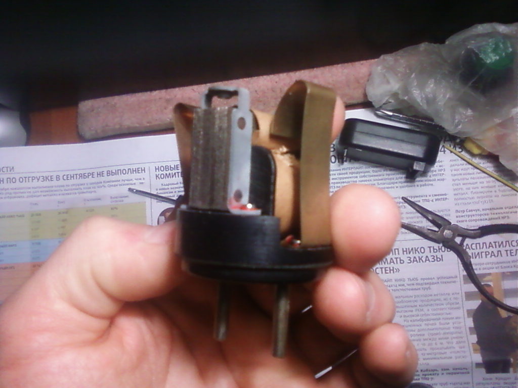

А вот нашлась одна фиговинка - на ней так и написано "к электробритве типа Б53 ". И небольшое обозначение на корпусе...На фото видно. Я думал это типа уменьшает напругу чтоле, но нет - шо на входе, шо на выходе - одинаково! Просто один полюс идёт через катушку! Мерял сопротивление - ничего не намерял - прыгает оно и всё. Кто знает шо это за барбитура и зачем она ?
Добавлено спустя 3 часа 3 минуты 1 секунду:
Вопрос решился на другом форуме! Пришёл наводящий ответ -
X-TAZ сказал(а): ↑
Швидше за все, це фільтр-дросель для електробритви. Були бритви, які давали сильні завади в мережу.
Я ответил - Возможно. Кстати есть у меня пара бритв старинных - харьков и ещё чёто похожее. Могу испытать! Включить без этой приблуды и глянуть помехи на телеке например, и потом с приблудой! А я вобще думал мож это на 110 вольт понижает трансформатор.
И я Проверил! Подключил бритву "Агидель -М". - Нет! Помехи не убирает! А вот скорость вращения уменьшает! Потом подключил свой вентилятор, который сделан из двигателя, взятого из какого-то старого бобинного магнитофона или даже пластинчатого! Так вот - там непонятно на какое он напряжение рассчитан, но при работе сильно грелся движок! Собственно из-за этого вентилятора я эту штуку и отрыл сегодня - знал шо она валяется у меня где-то!
Вобщем обороты двигателя вентилятора упали! Ану-ка сейчас мы помряем выходное напряжение под нагрузкой! Я ж мерял без нагрузки!
Ну естесственно! Снижает напряжение в 2 раза! Шо я и хотел! Всем спасибо! Вопрос решён! Это приблуда - понижающая в 2 раза напруга! На выходе 107 вольт, на входе было 214.
