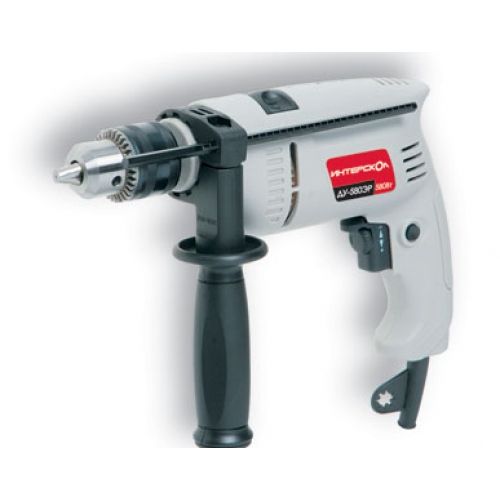

Есть дрель Интерскол ДУ-580ЭР.
В ней криво встает сверло.
при сверлении сверло болтается.
Что делать, как исправить?
Re: Выбор электроинструмента
Добавлено: Чт сен 26, 2013 11:05:48
Патрон менять - самое лучшее.
Добавлено: Чт сен 26, 2013 11:23:29
четвёрковод писал(а):Патрон менять - самое лучшее.
это единственное что можно сделать, bilbo надеюсь само "бьющее" сверло уже менялось !?!?, у самого такая, если по мощности память не изменяет, патрон поменял сразу на быстро зажимной, в кирпиче мало сверлю, для тяжелых работ есть перф, а в этой для меня важнее быстро заменить сверло.
Добавлено: Чт сен 26, 2013 13:06:22
Сверла прямые, новые
Щас глянул, там болта фиксирующего нет. Зажимает видимо неверно.
Попробую патрон сменить. Хитрая штука.
