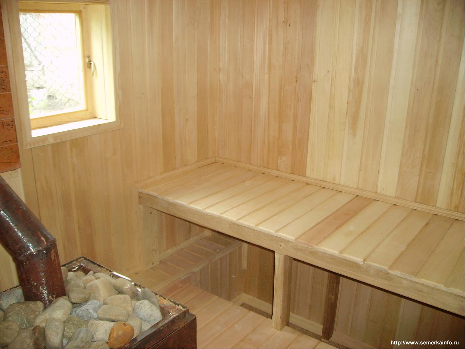

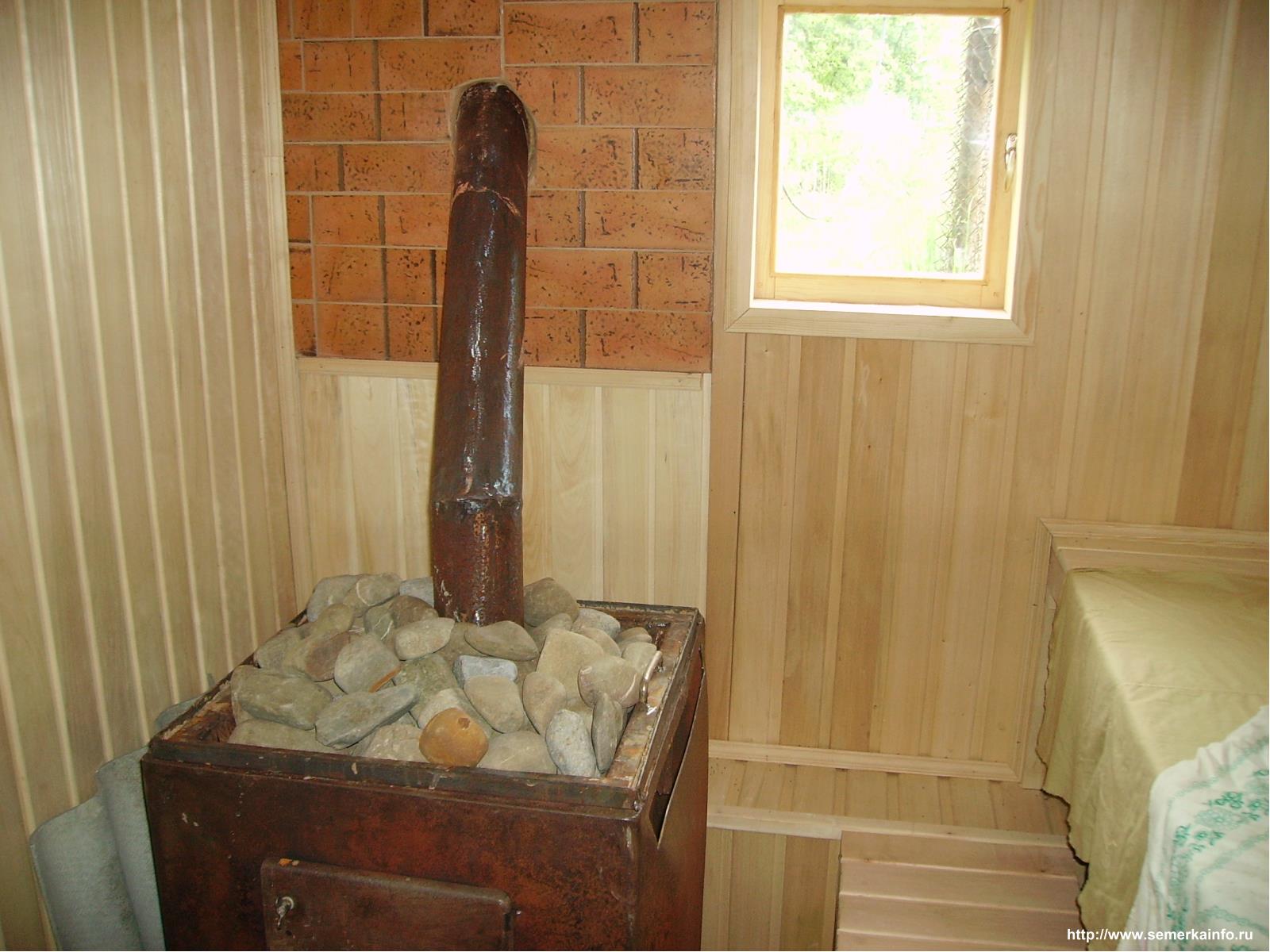

Начну с фоток своей парной. Ведена в эксплуатацию в мае 2006 года, всё сделано собственноручно и в одиночку в цокольном помещении дома, размер 2 х 2,5м. Материал обшивки - липа и чуток осины. Стойки полков - дуб и пихта. Печка перевАрена мною из старого дровяного котла отопления, имеет двойные стенки, чтоб не было жёсткого тепла, дымооборот корзины с камнем. Пол - шершавый кафель. Коментарии на фотках.
Вид на печку
Общий вид

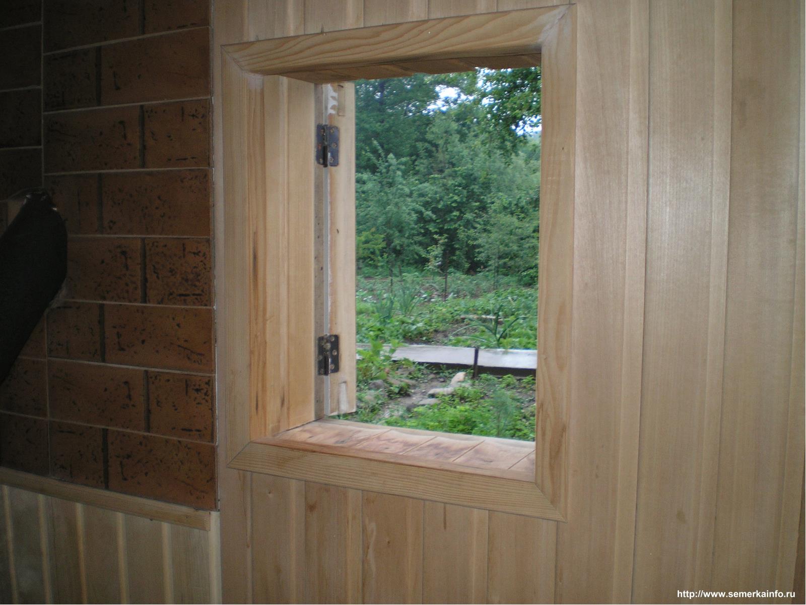

Окно в мир

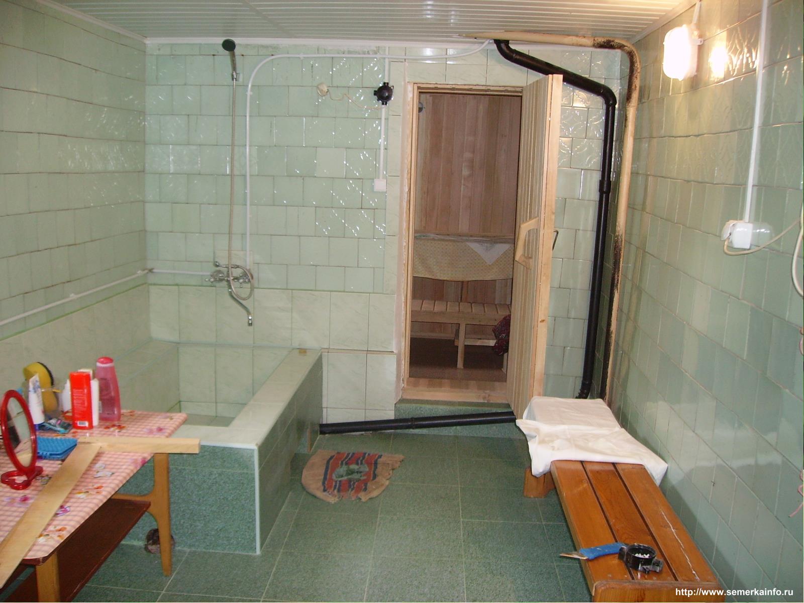

Помывочное отделение

а яма то под лавкой зачем??

Должна же вода куда-то стекать...

Зы: тока не обижайся :whistlin: :плиточка на стенах в помывочном пляшет малость, я ожидал от тебя лучшего :)

Буйный писал(а):Печка перевАрена мною из старого дровяного котла отопления, имеет двойные стенки, чтоб не было жёсткого тепла,
а я то дурак такой агрегат на чермет сдал... :slap:

Bemrik писал(а):а яма то под лавкой зачем??
Никита, это не яма.Это свободное пространство. Его обычно закрывают когда мощность печки мала, а теплоизоляция стен оставляет желать лучшего. Но! В целях предотвращения появления неприятных запахов в парной, в целях чистоты (всегда можно помыть и вымести попавший туда мусор и листву) и для вентилляции подполкОвого постранства это место оставляют открытым. Не догма, так решил.

zalex писал(а)::плиточка на стенах в помывочном пляшет малость, я ожидал от тебя лучшего
Она не просто пляшет, а скачет в галоп. Есть оправдание - досталась от старого хозяина(мелкая которая, 15х15см), отмыта.Там он выделывал нутрий и пола не было :confused: . Корыто ванной сделал сам, первый раз в жизни .
VladiZlav писал(а):а я то дурак такой агрегат на чермет сдал..
Когда он прогорит, тоже его сдам и куплю заводской, симпотненький и компактный. Никто не обратил внимание, что нет ограждения печки. Уже есть! Фото сегодняшнего состояния - завтра.
Besenok У тебя печь периодического действия(протапливать долго нужно, но и держит тепло долго), а у меня - постоянного (протапливается 30 минут, но требует поддержки огня, теплоёмкость маленькая). У каждой есть свои плюсы и минусы.

Через черную трубу в помывочном отделении никто не цепляется, а то она прям перед порогом?

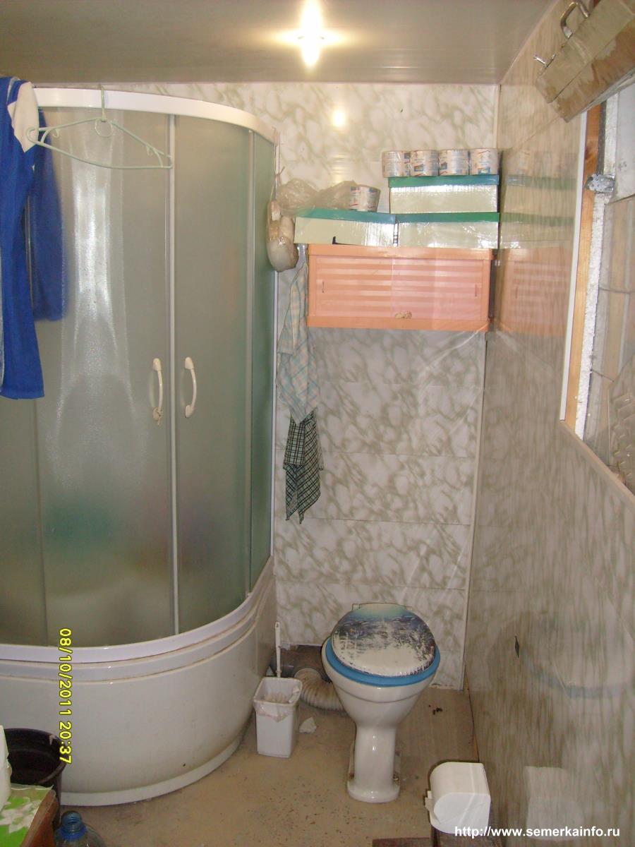

Я когда купил домик, было это :sad:
пришлось убрать этот позор :thumbsdow

VladiZlav писал(а):а что взамен сваял? :hmmm:
А решил Дырку в полу оставить LOL
Сообщения: 18345
Благодарил (а): 1083 раза
Re: Баня, сауна, парная
Непрочитанное сообщение andy » Пт окт 07, 2011 19:16:00
Унитаз перенесён слева направо
слева поселилась душкабинка с глубоким поддоном и стенки и потолк в пластике, на пол никак не положу плитку :whistlin:
Фото, если надо, позже

А тут веселёнькая наследственность и состояние - не позволяющее идти в баню :sad:
Был неск раз в сауне, хреново было, врачи казали - ещё раз и пойдёшь в ящик... :whistlin: чего-то неохота... :no:

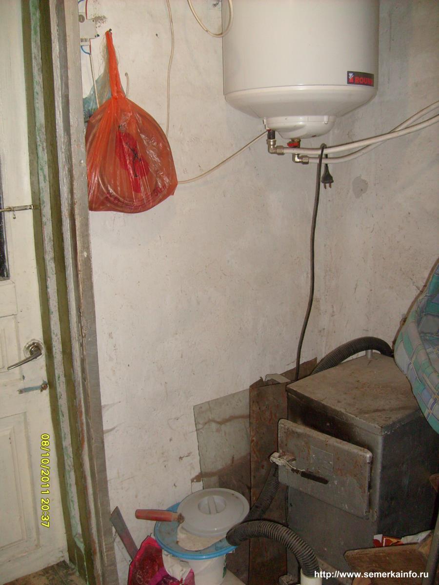

Со стороны двери
Слева от двери...
Просьба сильно не пинать...
