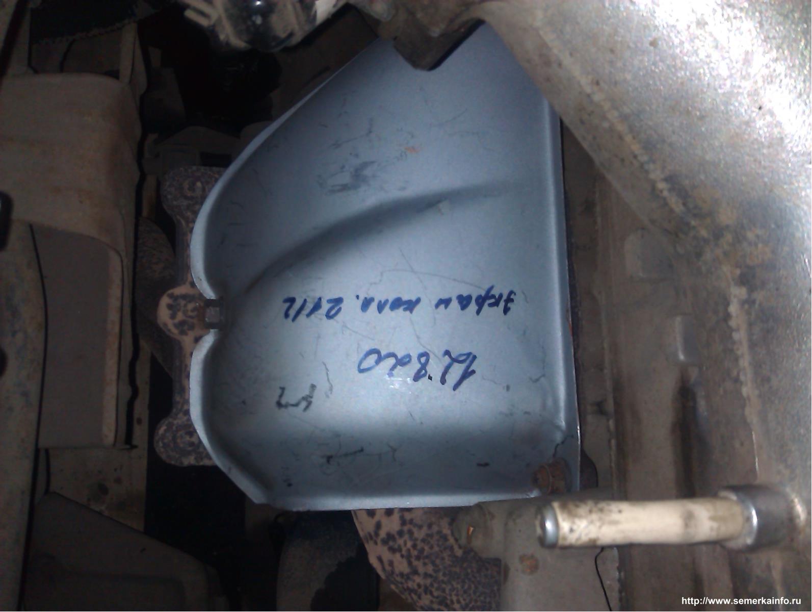

Непрочитанное сообщение четвёрковод » Вс мар 02, 2014 19:17:18
Случайность произошла.
Кожух купил сегодня.
Хоть родной и прослужил 10 лет, новый покрыл медью и поставил на место взамен старого.
Всем отозвавшимся огромная благодарность. :beer2:

Боюсь парни, вы меня не правильно поняли, мысли о гальванике были но не до того пока.
Применял для покрытия, можно сказать, медную пасту, аэрозоль, вюрт.
позиционируется как антипригарное и антикоррозийное средство для железа подвергающегося сильному нагреву, до 1200 градусов, в том числе и коллекторов, выхлопных систем ну и болтов конечно.
Может дурь а может мазь поможет, посмотрим на что она способна.

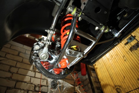

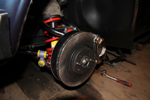

Оффтопик: [quote="maksan163"]Эхь,хотел в стингере рычаги такие же взять,дорого пока для меня,4,5 тыр..[/quote]
я шнива-шары запилил, почти 7гыр. кастор.

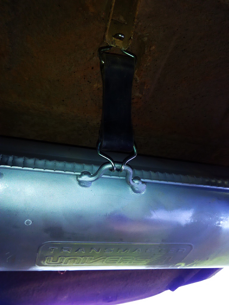

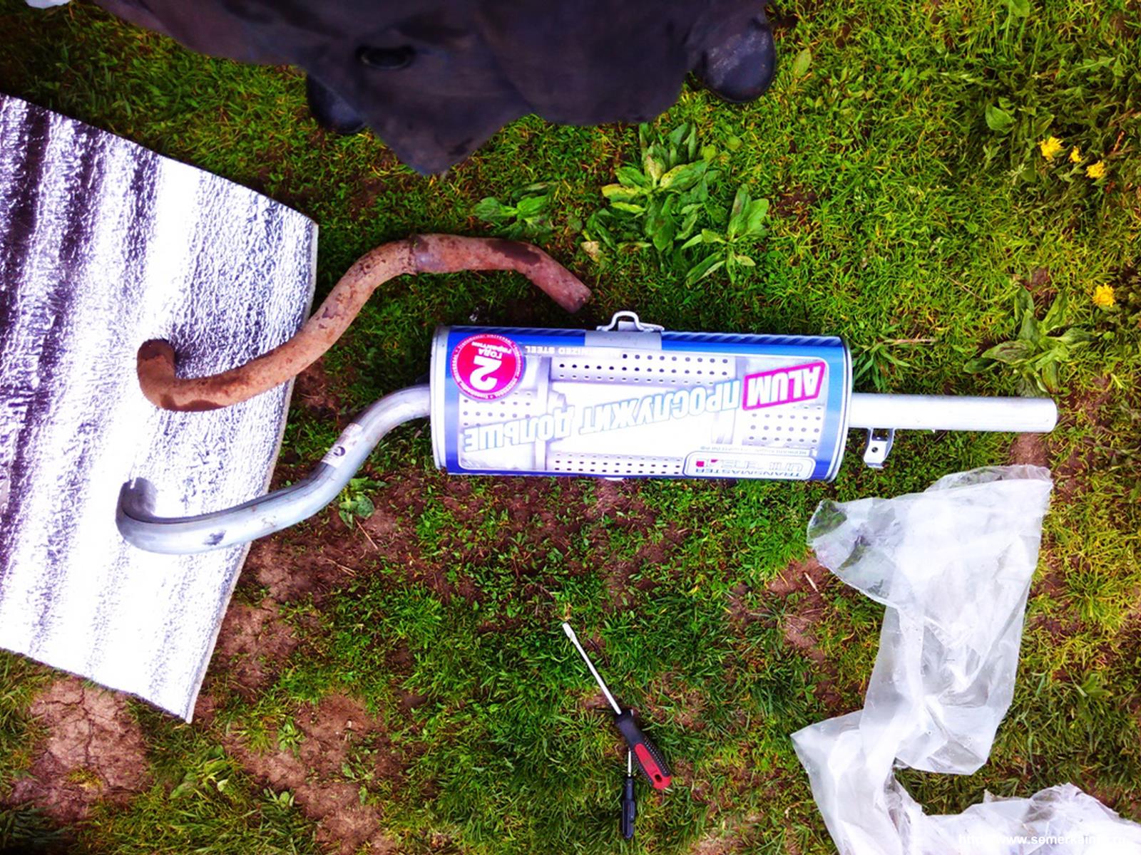

Поставил основной глушак аллюминизированный от Transmaster 1322 руб. в БИБИ. Больше провозился с демонтажем старого хомута и с нанесением герметика на соединение(на всякий случай-просто я такой человек). Когда надел и затянул хомут, глушак повело в левую сторону. На правую резинку надел уперевшись ногами о кузов, но натяжка выше, чем на левую. Центральная резинка в виде ромбика тоже натянута - долго не выдержит я думаю (стоит не дорого). Вообщем глушитель магнититься легко, вес ровно 5,5кг. Люди не заморачиваются ставят от Ладаимидж 922руб. с геометрией говорят они немного исправились, я решил взять этот.

Проволочка, что на первом фото, ничем не поможет.

Зря ты так, не поставил, если бы на старом не помогла, улетел бы позади идущую машину, предъявили бы потом, а тут услышал и стопнул (ну да медь чтож теперь надо стальку минимум), но речь не об этом.
После обкатки звук поменялся в какой то бубу и при сброса газа как-то захлебывается, вообщем не тот Федот. Даю ему твердую оценку 3 и рекомендовать никому не буду. Я думаю такой глушитель сильно тормозит все выхлопные газы, машинке и так тяжело дышать и выдыхать.

Проволочка поможет, без проволоки я эти резинки терял

Я их дополнительно подогнул уже зацепленные :thum1:

Монтировать глушитель надо правильно, тогда все резинки будут одинаково нагружены, а не вязать проволочки.

Ну я как делал, вешал глушак, вешал все резинки, подвязывал резинки, чтобы не соскочили, ослаблял хомут и уже придавал глушаку то положение, где резинки сидят равномерно.
