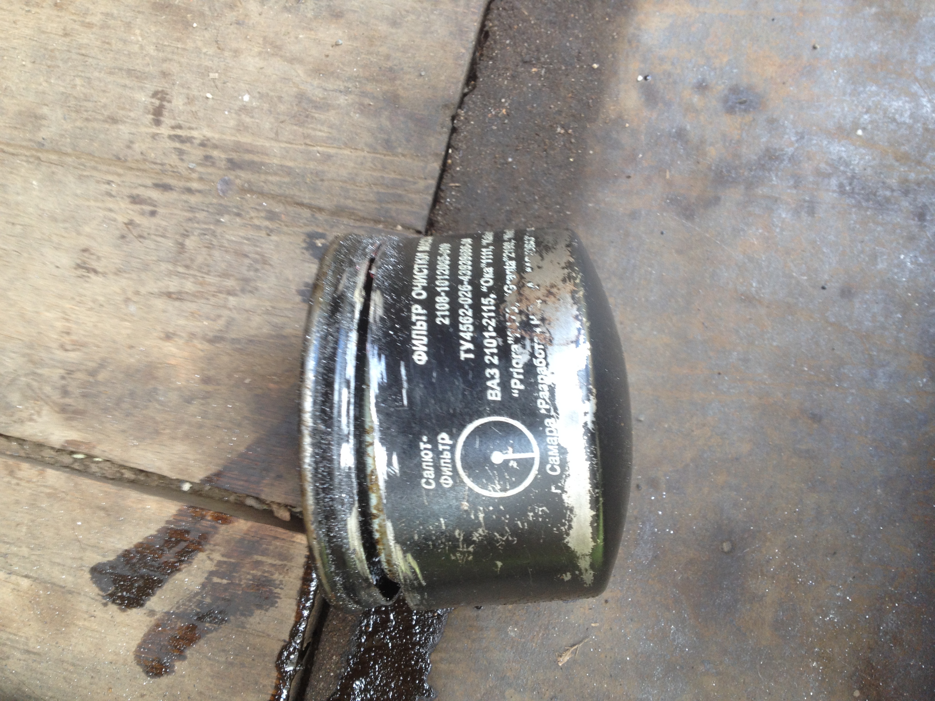

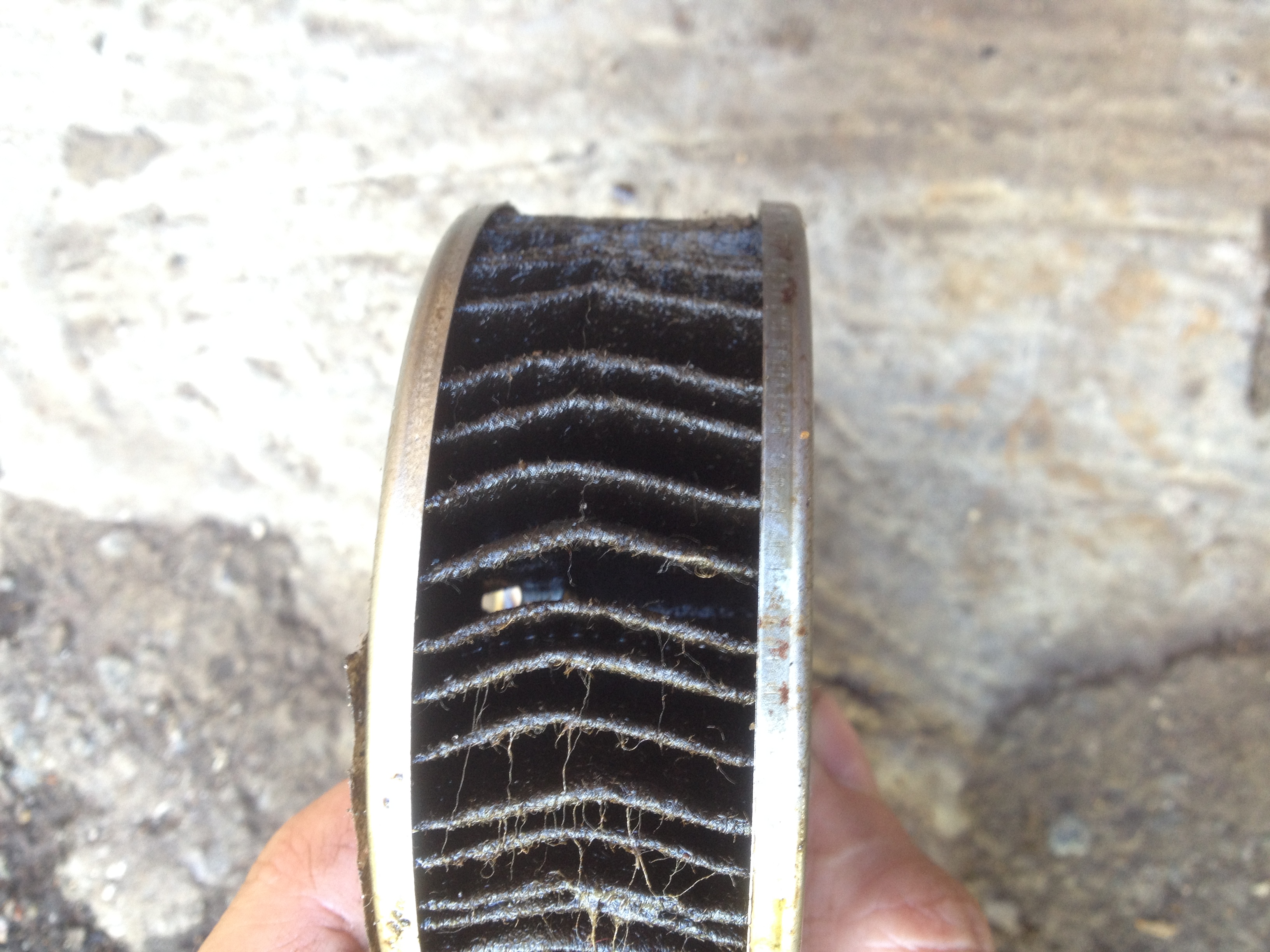

Маленький фильтр Салют, читал что у них рвется фильтрующий элемент, но не верил в это. Думал что из-за того что он дешевый на него и гонят. Оказывается все это правда.
Проехал на нем 7000км и решил распилить. Корпус фильтра и фильтрующего элементы имеют следы ржавчины. Бумага очень жесткая и в ней есть дыра.
Хорошо что после замены масла поставил Манн, больше Салют не куплю ни когда!!
Топливный и воздушный кстати тоже Салют стоят, на счет них буду смотреть.

Ну вот... А раньше как было? Лампа быстро гаснет - хороший фильтр. И всё.

Лампа всегда, даже в -30 гасла сразу. Вообще по работе этого фильтра нареканий нет.
Только вот тот кусочек бумаги где то теперь у меня в двигателе плавает и это не радует...
Re: Масляный фильтр. Выбор, производители, качество и т.д.
Непрочитанное сообщение Миша » Вс июн 18, 2017 19:07:18
он уже куда то забился и что то заткнул. не парься. :D

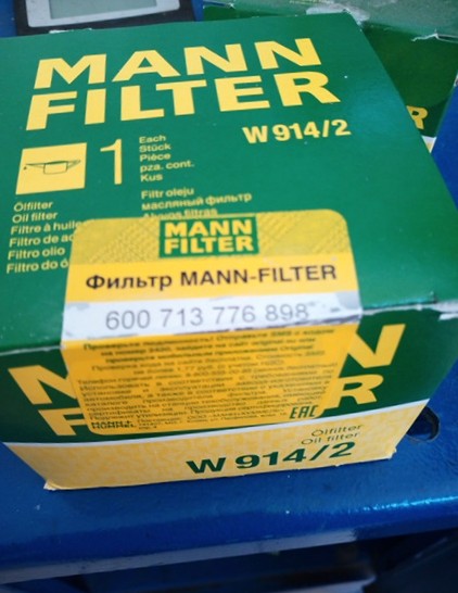

Буйный писал(а):У Манна новая защита.
Купил на днях синий без коробки с черной крышкой. Три полоски на резинке, катанная резьба, капельная маркировка на торце присутствовали.
А вот про вторую маркировку не знал. Надо будет запомнить.
Буйный писал(а):хотя я и так вижу под определённым углом зрения
На белом сложнее найти. На синем сразу нашёл.

Непрочитанное сообщение рустем » Вт авг 21, 2018 8:32:58
Буйный писал(а):Манн только видимые в УФ
Я спецом для этого у китайцев УФ фонарик заказал,хотя и так видно
