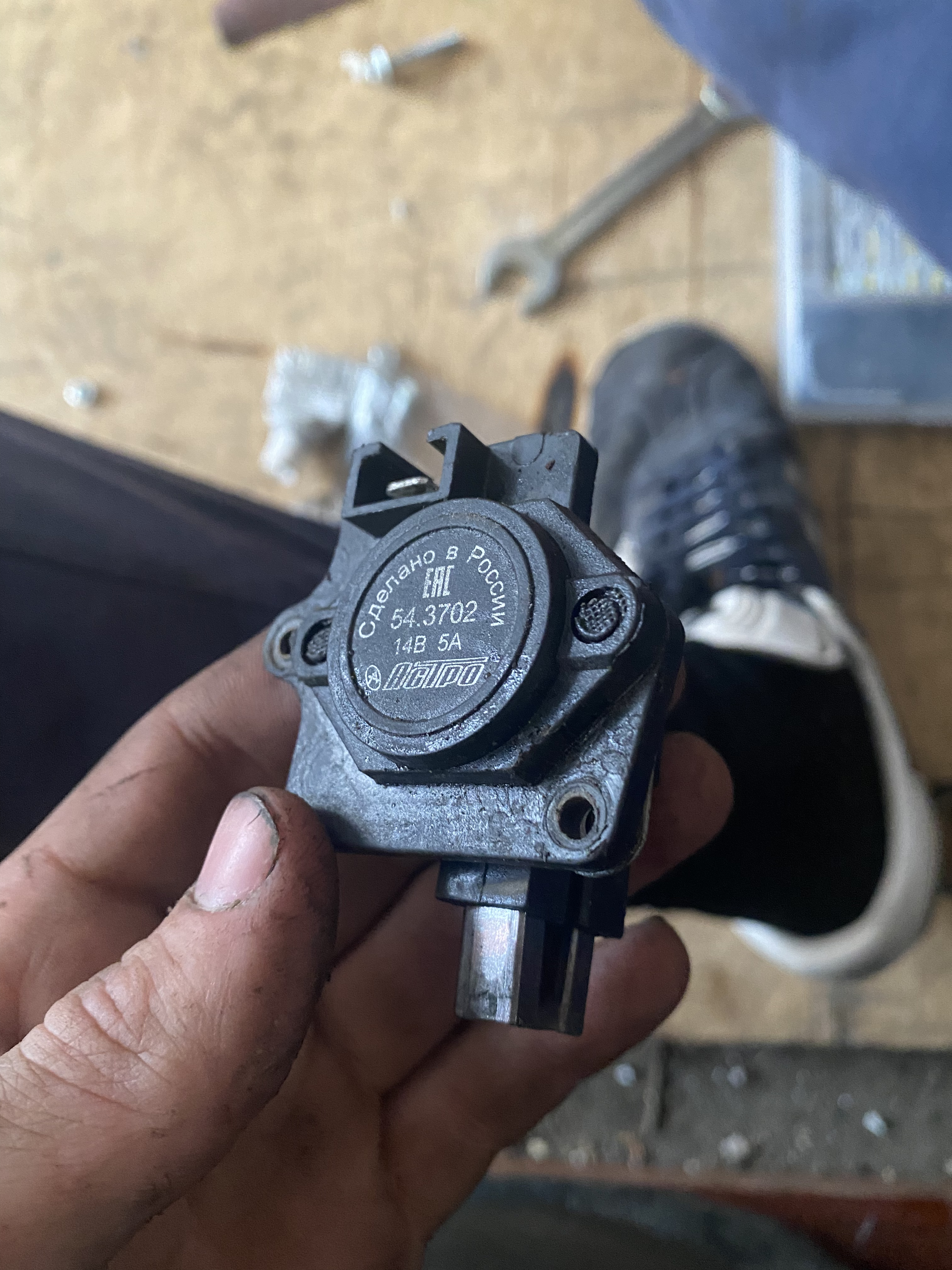

Давай фото что ли, какие щётки на генераторе, модель генератора на задней крышке или хотя бы вид генератора сзади. Станет понятно что нужно сделать, а так гадания на пустом месте )

Вот фото

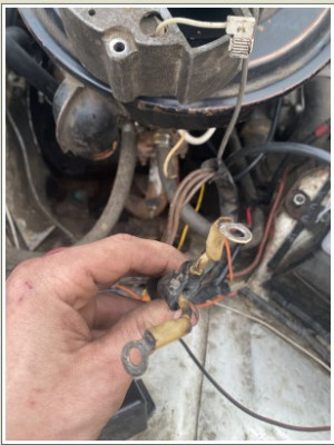

Вот такие два провода, один искрит на массу, другой не искрит на массу, оба ставятся на шпильку генератора

Ну вот, в руках у тебя полноценный реле регулятор, больше и не нужно, на крыле лишний, он для старой родной схемы.

Вот фото подключения реле, правильно подключено?
Чуть забегая вперёд уточню кое что, может уже знаешь ответ.
1 - про реле контрольной лампы.
видно на фото, что оно поменяно. какая модель этого реле?, сверху на корпусе должно быть написано, РС-702 или РС-527?

sev-f писал(а):
Вс май 15, 2022 14:42:56
на этом фото видно серый провод который тянется вверх к части генератора лежащей на фильтре, куда он там подключен?
А ниже виден провод жёлтого цвета, это же тот который должен на генератор идти?, почему у тебя на генератор приходит оранжевый?
Нужный нам провод жёлтого цвета должен идти от реле контрольной лампы!

sev-f писал(а):
Чт май 12, 2022 18:02:05
Менял щетки, на щетки эти приходит один белый провод с диодного моста, потом на генераторе есть шпилька и на неё приходит два Толстых провода, как я понимаю это зарядка акб, потом есть клемма, на неё одевается оранжевый провод, больше выходов с генератора нет.
Согласно родной схемы, на генератор должны приходить толстые провода, к ним в данном случае вопросов нет вообще, И ДВА ТОНКИХ ПРОВОДА!, серый и жёлтый.
На генераторе у меня только одна клемма, вот этот серый провод там стоит
Отправлено спустя 3 минуты 50 секунд:
Вот у меня идут две клеммы, но на заднем плане видно что провода то идёт три! Что это может означать?
Отправлено спустя 32 секунды:

Нужно восстановить питание этого провода.
С реле регулятора который на крыле оба провода сними и замотай изолентой каждый, они в дальнейшем использоваться не будут.
Отправлено спустя 9 минут :
на фото где серый провод в руке, чуть ниже виден клеммник с желтым проводом, вот он должен на реле контрольной лампы идти и тот клеммник в генератор, тот серый не используется с 08 генератором.
Отправлено спустя 4 минуты 32 секунды:
серый провод в родной схеме идёт на реле регулятор который на крыле и у тебя получается, что в генераторе уже есть свой реле регулятор, и подключен он ко второму регулятору от старого генератора! так быть не должно!
Проверяем девятый предохранитель, восстанавливаем питание на оранжевом проводе.
