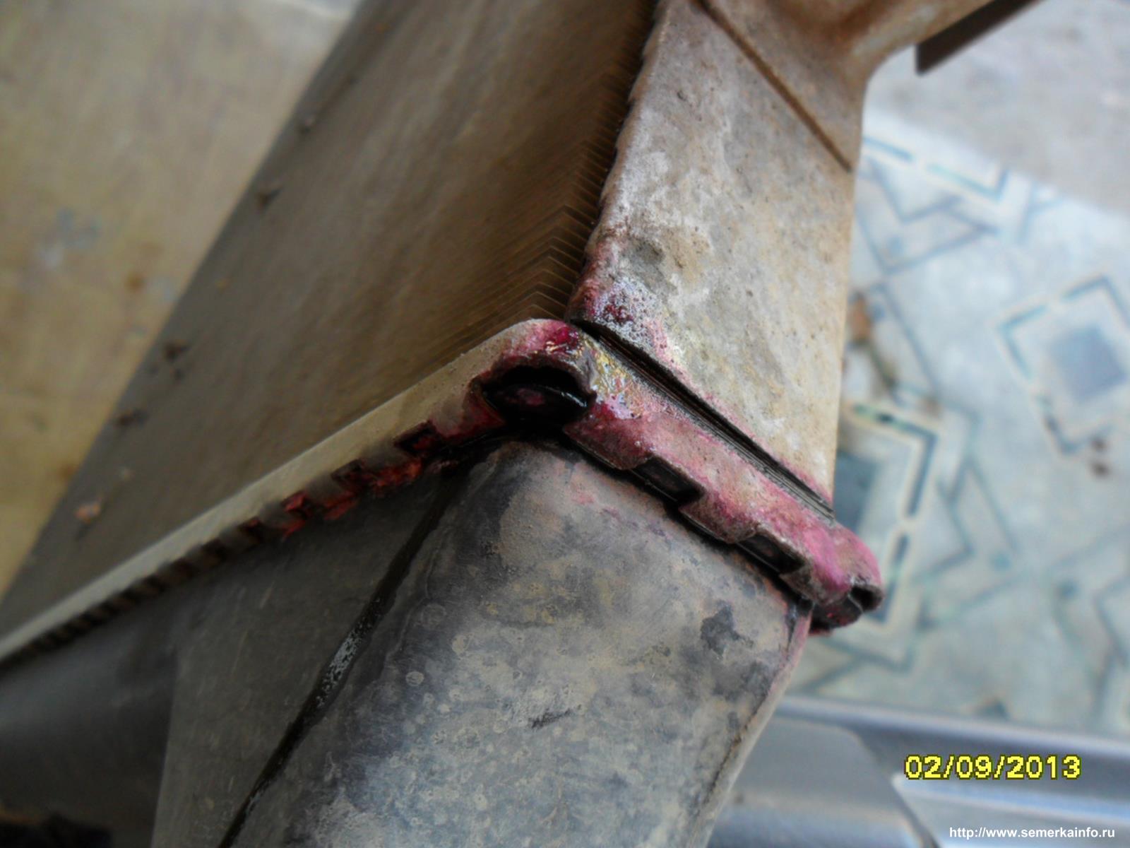

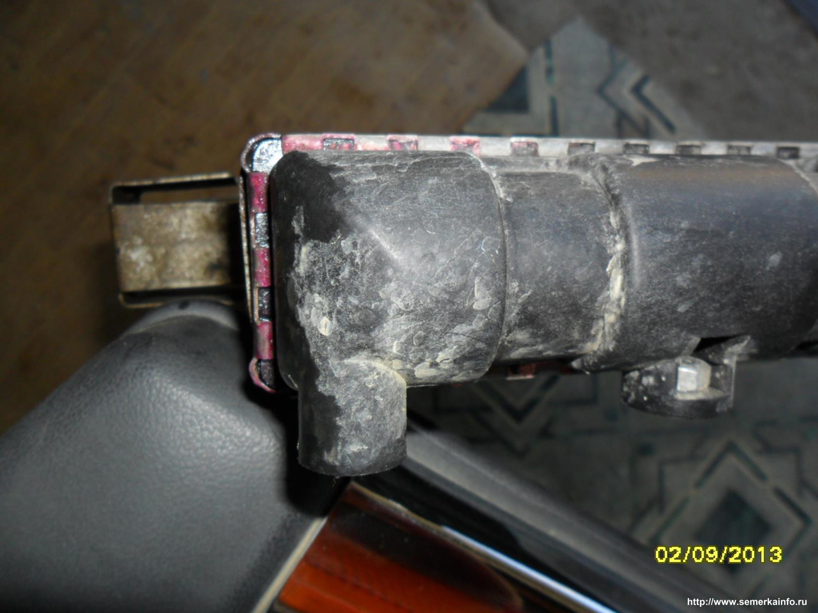

Буйный писал(а):Завтра буду брать люминиевый ДААЗ от Лада-Имидж
Взял, поставил. За 1 час и сорок минут с полным сливом антифриза, фильтрованием его через два бензофильтра и заливом обратно. Пробки вышли за две минуты. Обычно за одну.
Вот старый Лузар, 17 тыков пробега, заплакал после шести тыков. Ни дна ему ни покрышки :devil:
