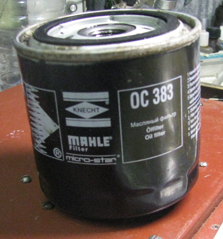

Поскольку темы про выбор масляного фильтра на форуме не обнаружил, а сообщения пестрят проблемами с моргающей и негаснущей индикаторной лампой давления масла, предлагаю отписываться тут о применяемых фильтрах. Причём желательно после их экусплуатации и замены на новый. Владельцы шайтанмашин типа "болгарка" могут после соответствующей процедуры рассказать о качестве и состоянии фильтрующего элемента, клапанов и т.д.
Для тех, кто не знаком с тестом журнала "За рулём" ссылка http://www.zr.ru/articles/47280 Не обязательно к применению, но так, для осмысления.
А вот собственно и повод для открытия темы. Фильтр MAHLE OC 383. Сегодня был отвинчен от двигателя 1,6 при подготовке мотора к капиталке. Несколько капель масла, упавших на землю из фильтра ассоциировались у меня с выражением "скупые слёзы". :sad:
К сожалению на фильтре не указана родина этого фуфла. Хотя, если бы там и написали бы что-то, то это ещё не говорило бы , что это вовсе не Китай.

Не,тут будем только про фильтра,ибо сам не раз видел - после пятнадцати минут стоянки из фильтра полторы капли вытекает,а бывают и полные.Только про распиленные фильтра.

Да я прошёлся поиском. Скупо очень, хотелось бы, так сказать, развернуть. В нете есть сайтик на котором фотки фильтров в разрезе. Я никак адрес не могу найти, но он моторист и режет фильтры целенапрвленно, тоже выясняя, какой качественнее и надёжнее.
Сейчас глянул в таблицу, а там фигурирует 384 модель этого фильтра.
Мне пока не было времени разрезать, ну в общем-то понятно, что клапан дохлый. Мож завтра распилю.

Zayec писал(а):... Фильтр MAHLE OC 383.
Zayec, этот фильтр - один из лучших.
Zayec писал(а):... на фильтре не указана родина этого фуфла. ...
Обозвать подделку фуфлом - очень даже правильно.

Да, и в таблице "За рулём" 384 MAHLE занимает далеко не худшее место, но уж если зашла речь, то давайте подробно и об отличительных признаках производителя и подделок. В связи с этим интересно, указана ли страна производитель на настоящих фильтрах MAHLE?
Я эти ссыли уже раньше изучал, но это не то . Будет время, поищу поподробнее. Там ещё тоже много о масле и фотки разобранных моторов с трагическими следами применения контрафактных фильтров и масел..
Я не удержался, ходил щас распилил. Фото завтра наверное. Но у Mahle пружинка не плоская, а цилиндрическая. Качество резины клапана мне чё-то не особо понравилось. Дубоватая какая-то.

Zayec писал(а):... интересно, указана ли страна производитель на настоящих фильтрах MAHLE?
Все имевшиеся в запасе фильтры использовал. А вот коробку оставил для образца. На ней написано:
MAHLE Aftemarket GmbH
Pragstr. 26-46
D-70376 Stuttgart
Made in Austria
