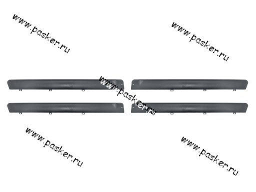

Непрочитанное сообщение олежек » Ср фев 04, 2009 7:58:13
Mr_Ice писал(а):батоны это кнопки - это компьютерный сленг от англ. button - кнопка
чет я всегда считал что батоны это Изображение

Сообщения: 18078
Благодарил (а): 2165 раз
Поблагодарили: 1915 раз
Непрочитанное сообщение VladiZlav » Ср фев 04, 2009 21:33:40
олежек писал(а):чет я всегда считал что батоны это
Да, они самые :)
Mr_Ice писал(а):чесное слово в первые слышу что это батоны. но может быть ты и прав.
олежек прав :) Это их жаргонное название :)

Непрочитанное сообщение Mr_Ice » Ср фев 04, 2009 21:58:08
Жека писал(а):А как ты их до этого называл?
Называл пластиковая накладка двери. Собственно в магазинах она именно так называется.

Сообщения: 18078
Непрочитанное сообщение VladiZlav » Чт фев 05, 2009 15:36:18
Mr_Ice писал(а):Называл пластиковая накладка двери.
Дык вроде пластик это бюджетный вариант от кооператоров а в оригинале они на металлической основе, типа как торпеда :whistlin:

Непрочитанное сообщение Mr_Ice » Чт фев 05, 2009 15:41:45
VladiZlav писал(а):Дык вроде пластик это бюджетный вариант от кооператоров а в оригинале они на металлической основе, типа как торпеда
Полностью с тобой согласен. Но металические накладки старый хозяин изгадил основательно а новых металических я не нашел.
Кстати у тестя на новой семерке они полностью пластиковые.
