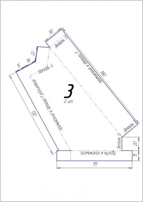

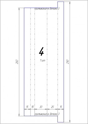

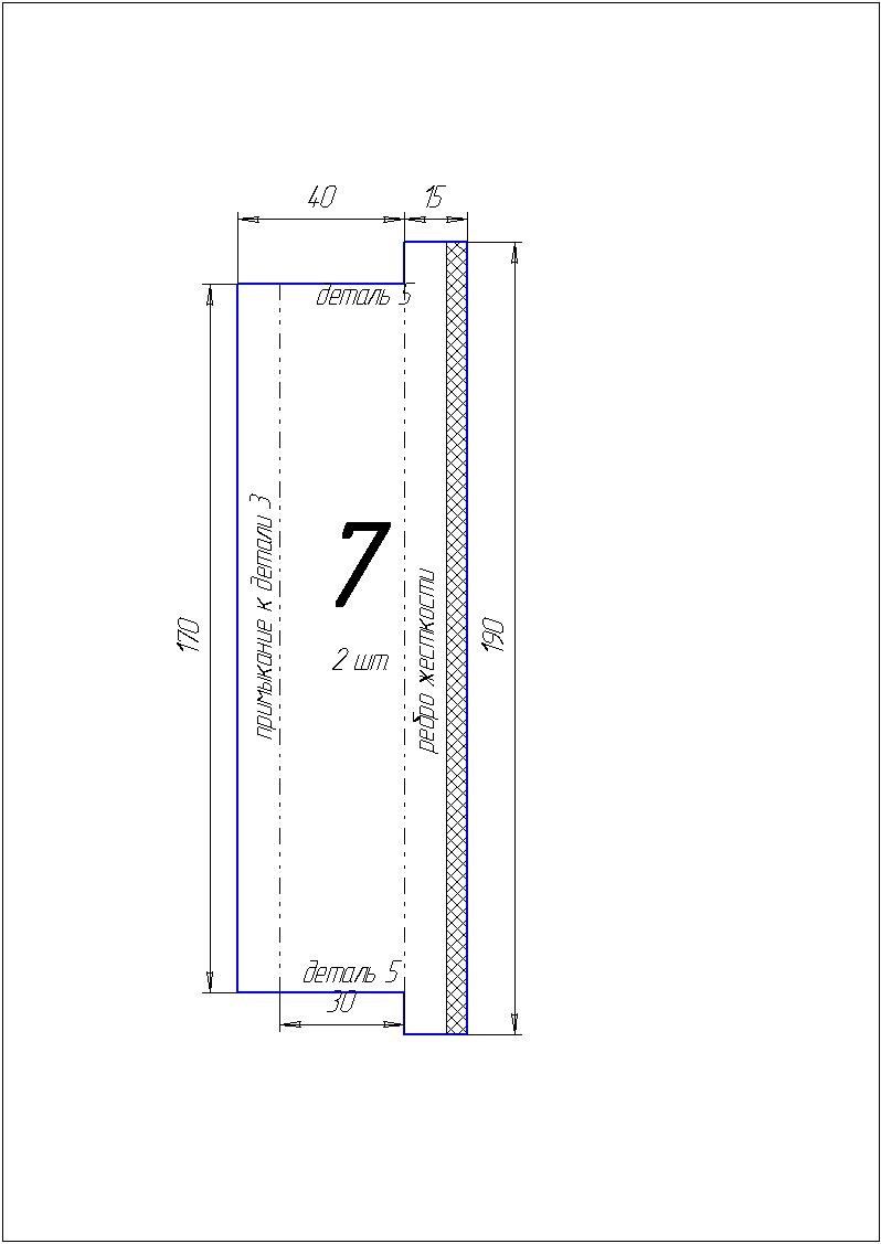

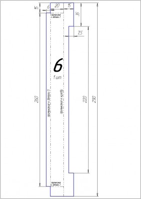

Всем привет. Вот задумался над изготовлением адаптера салонного фильтра. Чтоб устанавливать фильтр салона от ВАЗ 2110. Уже распечатал чертежи, и даже склеил макет из бумаги, чтоб понять что делаю, и не косячить на железе. Завтра на работе посмотрю наличие оцинкованного листа, и приступлю к выкройке из него. А пока фото бумажного.

Aleks_Kormin писал(а):Уже распечатал чертежи
Де брал? Дай ссыль или выложи выкройки.
Aleks_Kormin
Сообщения: 272
Зарегистрирован: Пт мар 09, 2012 18:42:34
Модель авто: ВАЗ 21154. 2007 г.в.1.6, МКПП-5, Невада- люкс
Откуда: г. Челябинск
Благодарил (а): 13 раз
Re: Ваз 2115 Серый беж
Непрочитанное сообщение Aleks_Kormin » Вс апр 07, 2013 17:00:51
Вот пожалуйста. Пользуйтесь на здоровье :yes:
А вот и источники:
http://www.drive2.ru/cars/lada/2115/211 ... al/516419/
http://www.drive2.ru/cars/lada/2115/211 ... 579314357/
Все чертежи готовы к распечатке, формат один к одному. Окно под фильтр получилось 210*165 мм. Многие пишут что необходимо купить фильтр и по нему делать, т.к. после 2003 года размер фильтра поменялся. Завтра пойду в магаз и буду мерить фильтр. Если ни чего не подойдет то придется менять размеры деталей номер 5 и номер 7.

Сегодня заехал в автомагазин и в наглую попросил снять размеры. Все сходится, он как раз того размера что и получившееся окно))) Теперь можно работать на железе без опаски.
А также нашел сеня железо. Съездил к другу и взял у него 2 водоотлива. Думаю как раз хватит.
