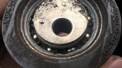

    Снял ролик ГРМ, покрутил - шуршит. Решил снять резиновое колечко и смазать, а резина иссохла и рвется
    смазал, поставил на место резинку, а она болтается уже. Нафиг такое дело - ролик под замену. Купил Финвал за 560 рублей (без скидки 590). ЗАменил, одел ремень, не выставляя меток (машину и валы не двигал, думал не собьется).
    Ага, щас, завел - пукает. Скинул, покатал туда-сюда чуток, выставил ВМТ, завел - шепчет!
    поработала, ремень натянул. Все пучком.

  • Но кстати после этого звучок какой-то все-таки есть. РОлик крутил вручную - звуков нет, от чего то другого выходит..

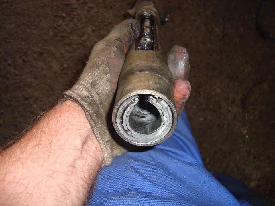

Непрочитанное сообщение prostovanzo » Сб июн 11, 2016 16:44:22
нашарил в инете такую доработку: увеличение втулки, скажем так
чтобы площадь опоры вала была максимальна
[youtube]eejXH7adrzQ[/youtube]
Скорее всего замучу её+поставлю ремкомплект

Непрочитанное сообщение Иван64 » Сб июн 11, 2016 20:08:10
Не замарачивайся доработкой, ремкомлектоа надолго хватит

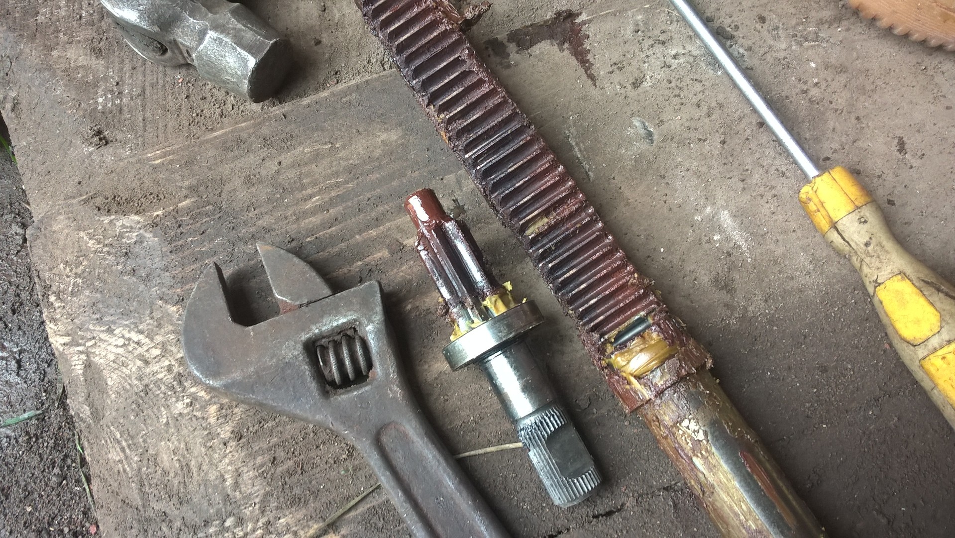

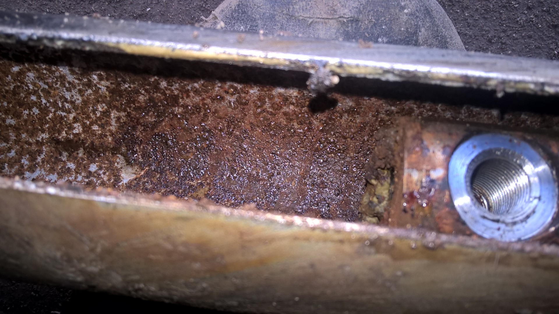

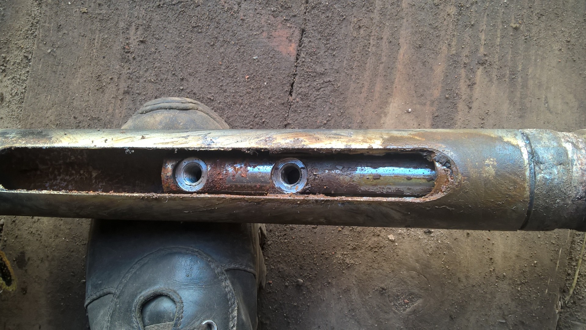

Непрочитанное сообщение prostovanzo » Вс июн 12, 2016 23:29:37
Денис, сравнение деталей забыл сфоткать. Хотел опорную втулку новую и старую сфотать.
В процессе снятия рулевой рейки заметил, что пришла конечная станция пыльнику левого рулевого наконечника. Да и сам наконечник не в самом лучшем состоянии. Приговорил под замену их.
Рейку разобрал, внутри куча ржавчины...Почистили большое, промыли, поставили ремкомплект, смазали всё ШРУСом.
Купили наконечники "Белмаг", 295 Руб/шт., установили, предварительно замерив длину и установив так же новый наконечник. Вот думаю, надо бы съездить на сход-развал поидее...так то вроде с точностью до 1 мм размер сохранили..

Re: Олимпийская четырочка цвета "Сочи" (211440)
Непрочитанное сообщение Йожык » Пн июн 13, 2016 5:11:04
Дык в каком месте боркало-то? Я рейку изнутри первый раз вижу :psih:
