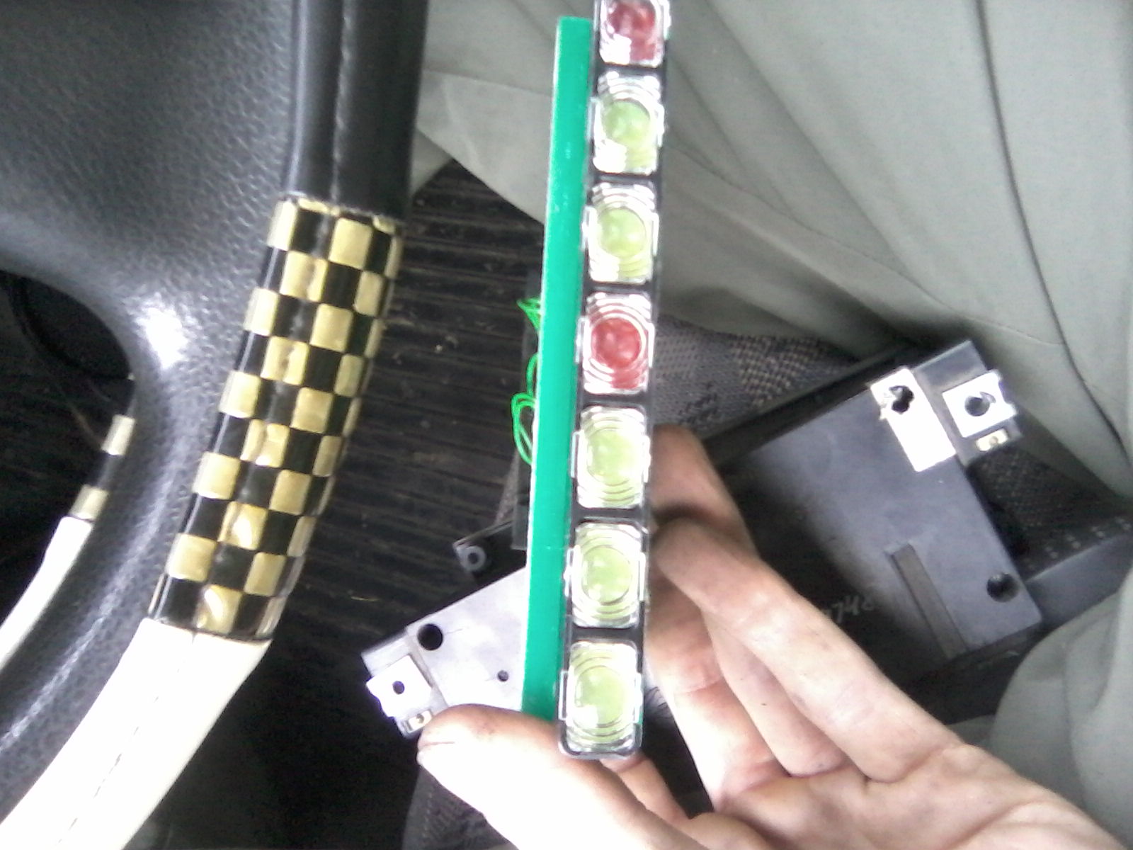

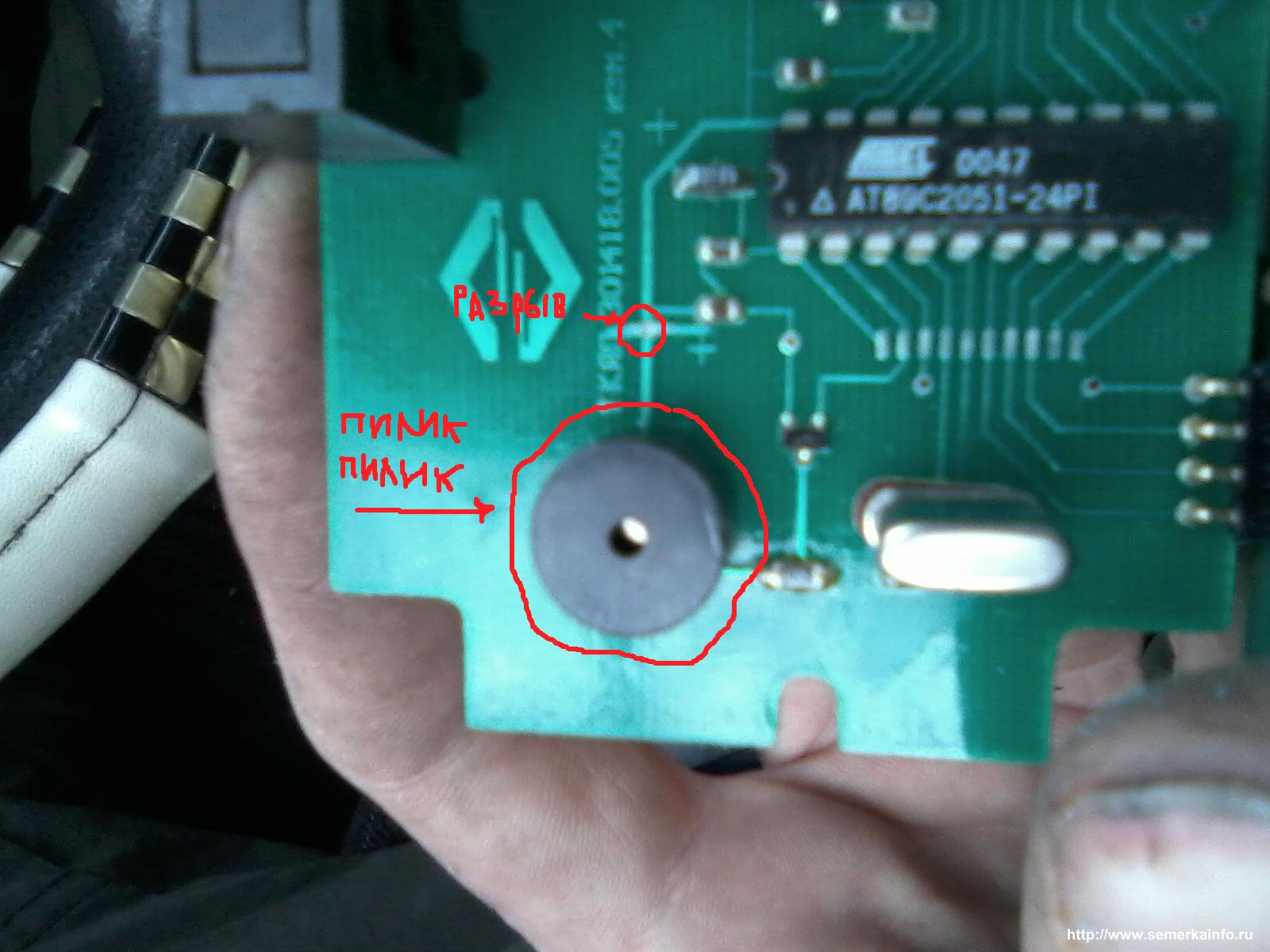

сегодня возились с Ежом, поменяли лобовое, оказалось что оно меньше того что было и не догнутое по углам, купили массу уплотнительную для ремонта она зараза в тубе, пока нашли шприц, купили он оказался гамно, как сопля, масса оказалась густой и мелкозернистой как холодная сварка, из шприца не лезет, вывернуло дно, поперло через другой конец, пока шприц собрали, пока оттерлись, потом дошло что надо кончик отрезать больше, дыра толше легче лезет, пока обмазали кругом, уплотнили недостающее, поменял магнитолы, своего флешпионера, снял, поставил своего нефлешпионера, папе флеха не нужна
сейчас ищу как вырубить диммер или зуммер , как оно называется, что блямкает, надо делать шпынек, который упирается в концевик, сига не запирает, орет что двер открыта, бортовик блямкает что дверь открыта
надо перенется сигнальные огни сиги на аварийку с ближнего, иначе моргает и щиток приборов
- Прописан на semerka.info
- Сообщения: 5503
- Зарегистрирован: Пт фев 26, 2010 17:05:45
- Модель авто: 21093 01г
- Откуда: Владимир, Россия 33 регион
- Благодарил (а): 33 раза
- Поблагодарили: 238 раз
Re: я пуля , я снаряд, я ракета на луну...
операция убей зверя прошла успешно, теперь тишина)))

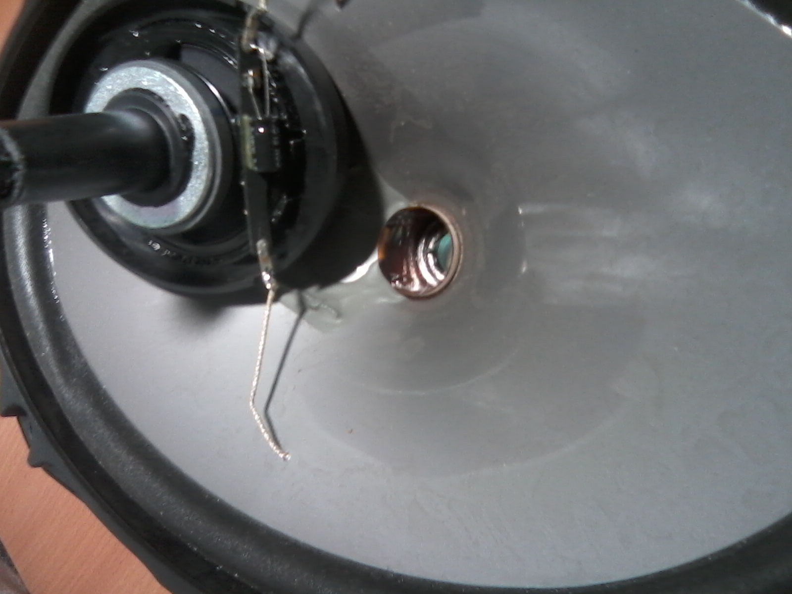

подключил магнитолу
играет и динамики пердят, пионеры тоже в топку чистку
