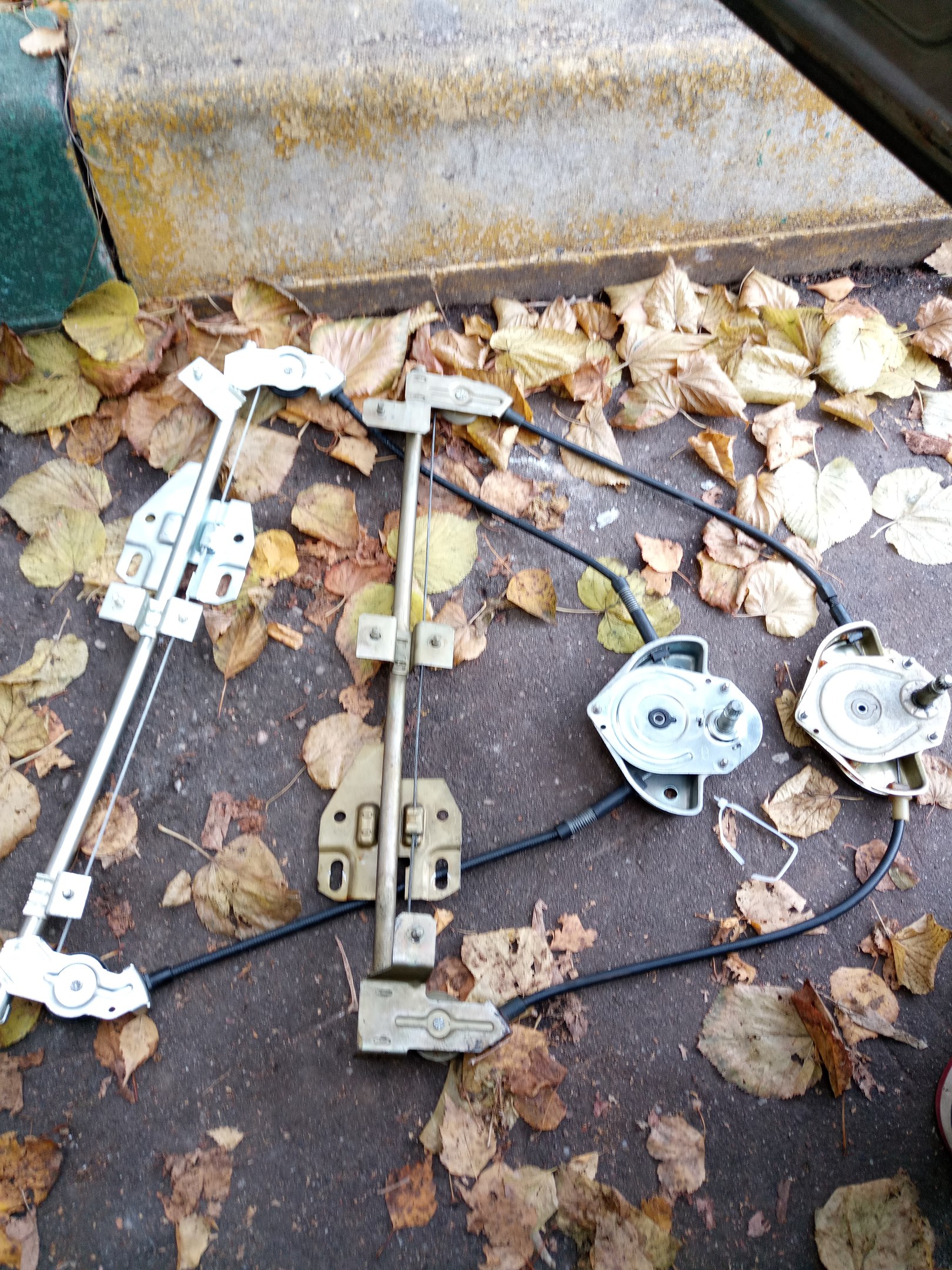

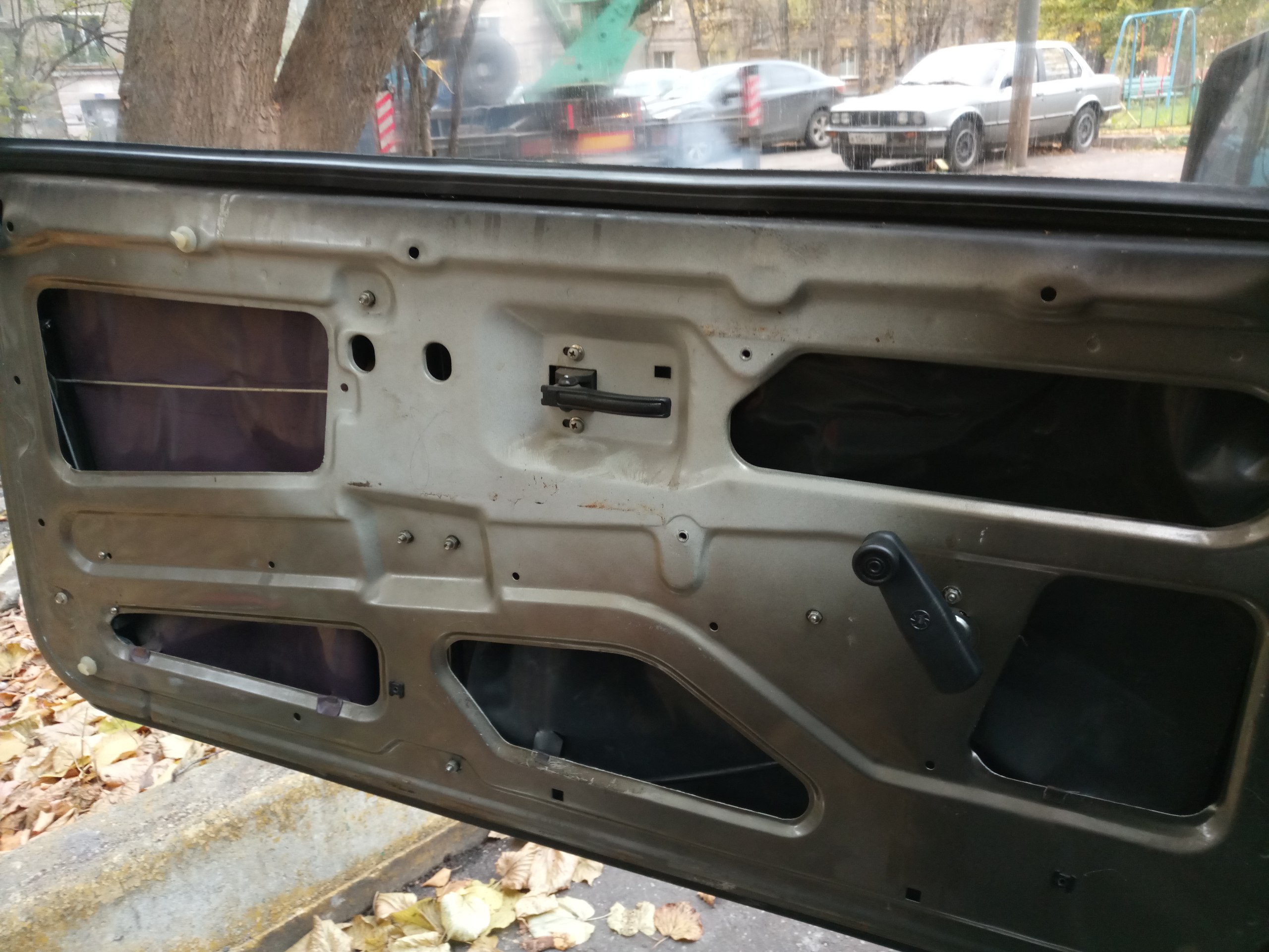

Еще прошлый зимой я сломал стопор на водительском стеклоподъемнике и стекло можно было поднимать и опускать руками. Наконец-то решил сделать. Новый стоил 650 рублей. Дороговато. По размерам как всегда немного не подходил, пришлось ломом пихать гнуть, чтобы все шпильки вошли в дверные отверстия. В остальном ничего сложного.

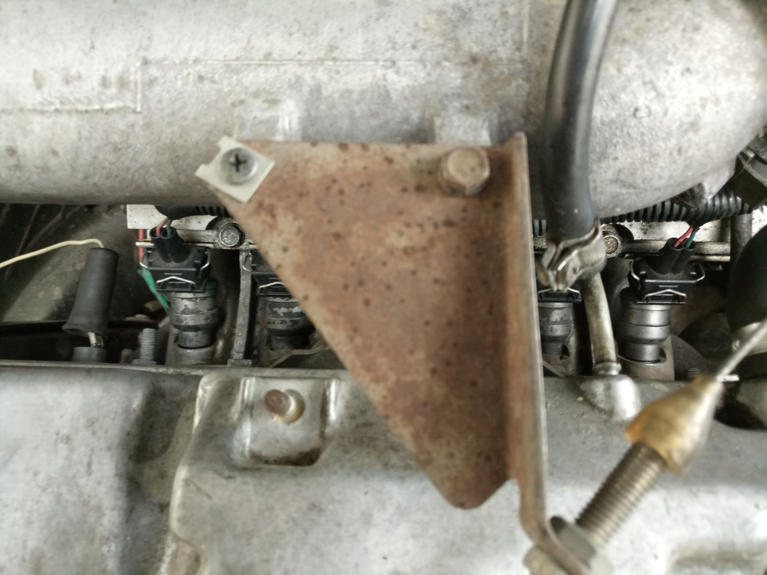

Летом возникла проблема, что когда включаю вентилятор печки в салон, то воняет бензином. Заметил потеет четвертая форсунка. Ну открутил крепеж рампы, не снимая ее, поменял колечки, старые были разбухшие и немного с трещинками, такое уж качество. Новые стоили 8 руб/шт. Теперь не воняет!
