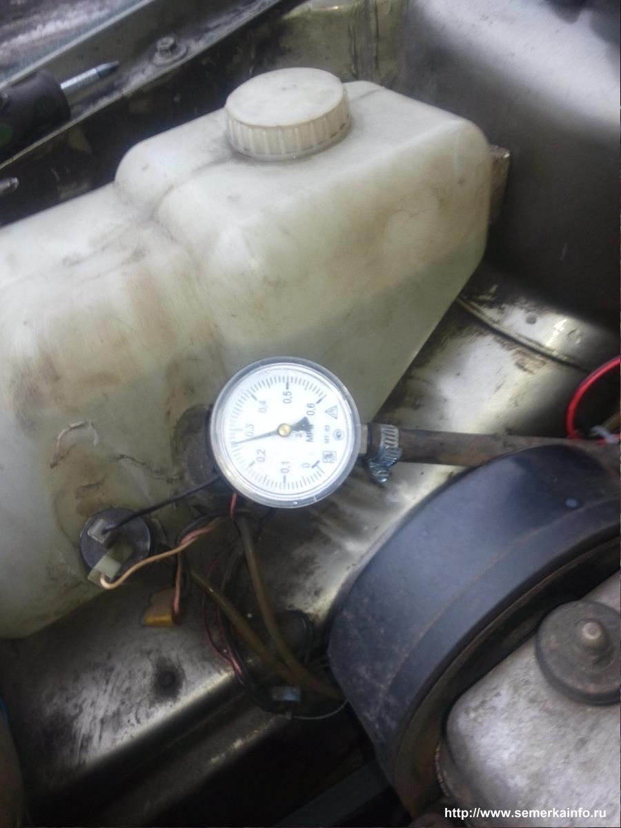

Добавлено спустя 14 минут 53 секунды:
Моя приблуда :)

Непрочитанное сообщение артур с » Вс май 29, 2016 9:58:39
вот ...вобщем с колесного кажет 2.8...ну блин непонятно его ж сбрасывать надо вечно...короче другим мерял тоже...ну мож они подвирают каждый по своему...вобщем вот видос

Манометр явно танковый :psih: Вообще 3 в стену - это труп, но как должно быть с отключенным шлангом - хз.
Re: Нафаня 2115
Непрочитанное сообщение артур с » Вс май 29, 2016 10:27:08
Йожык писал(а):Манометр явно танковый :psih: Вообще 3 в стену - это труп, но как должно быть с отключенным шлангом - хз.
манометр с компрессора моего...ну он кажет
а с колесным я замучался его сбрасывать вечно
что за 3 в стену :hmmm: ...в смысле...труп насос что ли...ну он же давит то ездить можно...как так труп...или он должен давить аж шланги вырвать должно

но колесный явно больше казал
