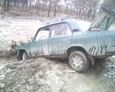

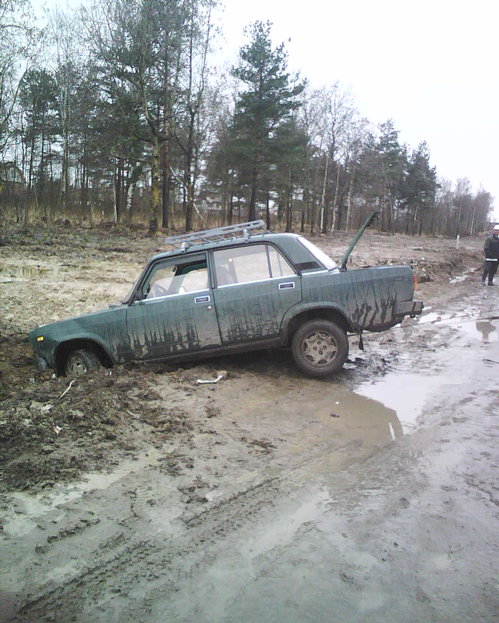

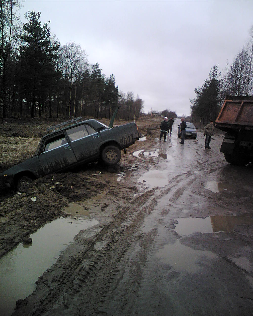

чего то разбирал старые диски цд...вот нарыл старьые фотки танковые :D :D :D ....

Танчег свеженький еще совсем.
Непрочитанное сообщение артур с » Пн июн 06, 2016 10:58:33
Йожык писал(а):Танчег свеженький еще совсем.
да это 2008 год...через неделю меня начали лишать прав :D :D :D ...за лето 2008 набралось 4х1.5 :rlc:
вот за день до первого лишения---остаточное учуяли...то днюха Макса была...7 июня...завтра как раз :psih:
