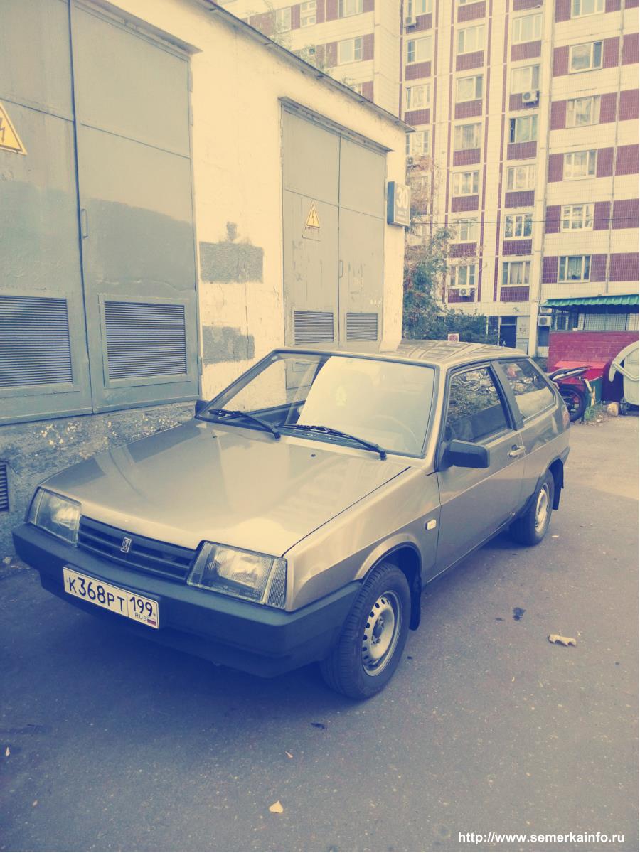

Помыл машинку.

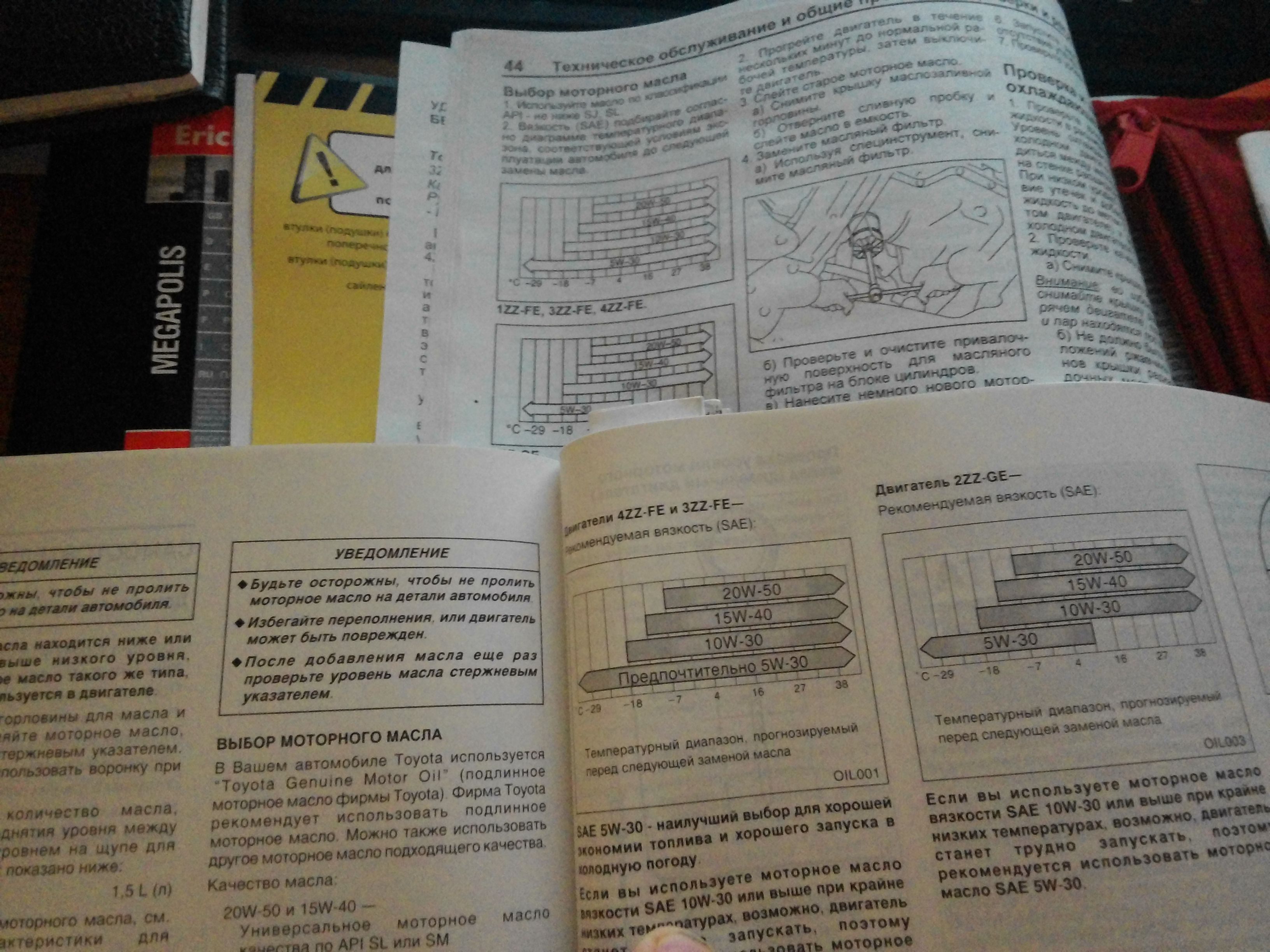

Миш, а в Короллу какое масло по инструкции льется? Сравним.

Непрочитанное сообщение Medved@790 » Пн сен 29, 2014 18:08:31

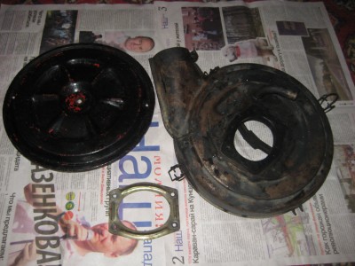

Спустя 3 дня поисков я всё таки нашел кастрюлю. Новые нигде не продаются, так что пришлось искать б/у. Договорился за 300р, посмотрев цены на авито в других регионах. Выглядит конечно не очень. Но помыв ее, всё стало куда веселее. Думаю сойдет. Устал ее отмывать от черной сажи.
И всё из-за какой-то дурацкой шпильки.

Непрочитанное сообщение Meart » Пн сен 29, 2014 23:34:14
Тоже менял кастрюлю из-за шпильки. Что же поделать если хочется, чтобы было хорошо...

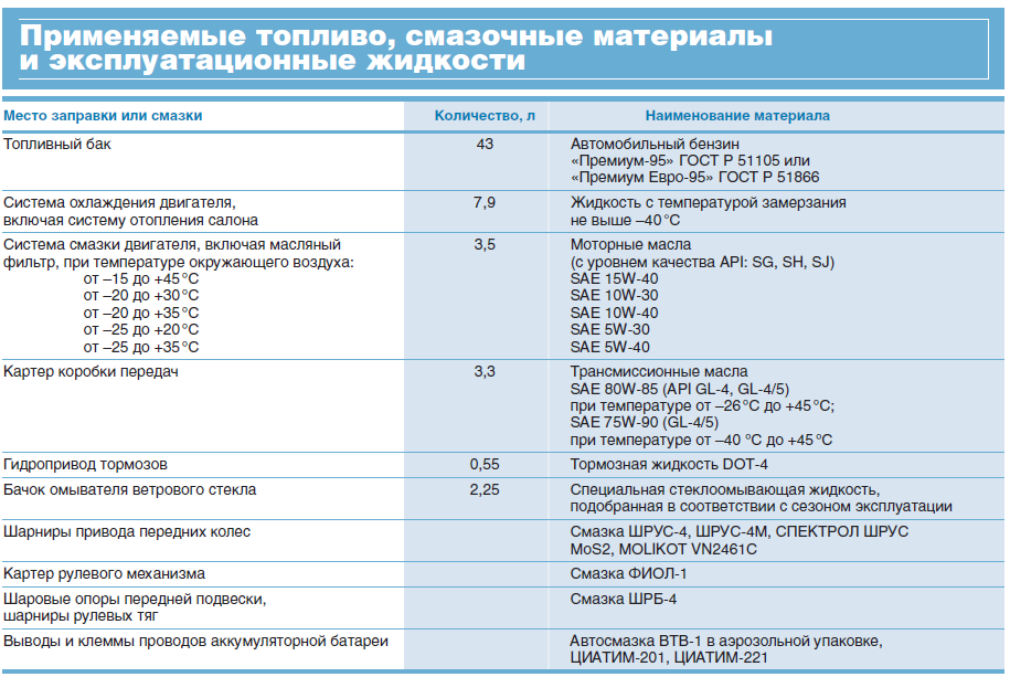

А вот что надо лить в приору. Все аналогично.

Непрочитанное сообщение Препод48рус » Вт сен 30, 2014 9:55:22
разговор шел не про "приору", а про классику и зубило и при прочих равных 40-ка предпочтительней

Непрочитанное сообщение Препод48рус » Ср окт 01, 2014 5:30:15
признаю, сказал про "ВАЗовские движки", но и от своих слов не отказываюсь - лить надо 40-ку, а отличие современного ВАЗовского мотора от современного хондовского, БМВ, и т.д. в системе газораспределения, в зазорах, где толщина пленки имеет значение и немалое
про "перекладку поршня" при холодном пуске слышал? так вот в этом случае толщина масляной пленки очень важна
хотя если пофиг на двиг, то и пофиг какое масло лить
а то что "ВАЗовской мурзилке" пишут мы уже все давно убедились - в разные года и разные издательства указывают разные рекомендации - кто больше проплатил :whistlin:
интересно сколько "приора" проедет на масле по API SG. SH. SJ рекомендованное по указанной тобой мурзилке
