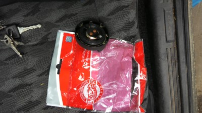

Неизвестно на каком масле ездил предыдущий владелец, хоть он и оставил канистру шелл хеликс, но я решил всё таки поменять масло. Купил фильтр АвтоВаз, масло "Каждый день" из Ашана, и поменял. Гайка сливного отверстия открутилась не без труда. Так же не просто было и снять фильтр. Так же было замечено, что течет крышка маслозаливной горловины и посмотрев на нее стало заметно, что она уже чиненая, так что неудивительно что течет. В ближайшем магазине выбор крышек был маленький, поэтому я взял мастер спорт, так как слышал, что их крышки вроде бы ничего.

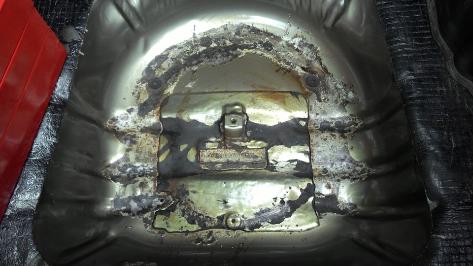

Антикор ниши запаски
Заметил, что ниша запаски выглядит очень плохо. Но всё оказалось не так страшно, ржа была только поверхностной. Зачистил металлической щеткой и дрелью с насадкой, нанес преобразователь ржавчины на ночь, и сегодня обезжирил всё это дело и нанес Тектил цинк для днища. Выбрал для днища, так как оно высыхает, что мне и надо, так как всё таки там лежит запаска.

Rickrose писал(а):Антикор ниши запаски
Извиняюсь, только для днища, а загрунтовать? и под "тектил боди" надо "тектил мл" слой ложить

Prepod48 писал(а): Извиняюсь, только для днища, а загрунтовать? и под "тектил боди" надо "тектил мл" слой ложить
Я где-то читал, что достаточно тектил боди цинк положить и всё. В инструкции написано, что тектил мл нужен только если наносить на поверхность с ржавчиной, если же поверхность зачищена, то достаточно тектил боди цинк. Ну уже поздно что-то переделывать.
Если бы я нанес еще и тектил мл, то оно никогда бы не высохло бы и запаску там нереально было бы хранить.

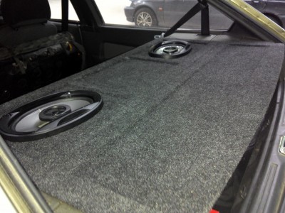

Переставил магнитолу с пятерки Pioneer DEH-1420UB.
Спереди уже стояли колонки в торпеде 13см Pioneer TS-1339R. Их же и оставил.
Назад купил акустическую полку и установил блины Pioneer TS-G6912I.
Звуком доволен. Басов хватает. В качестве проводов для блинов использовал акустические провода SUPRA SCUT 10-14.
