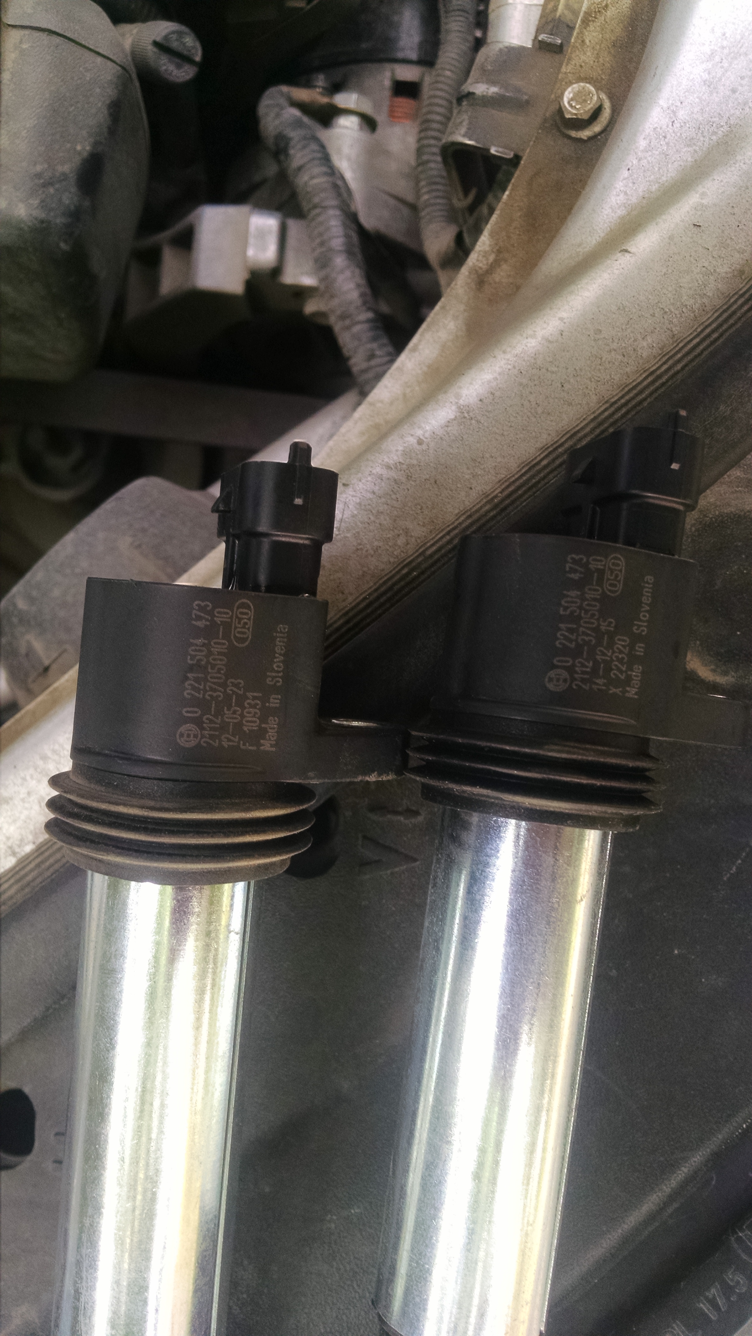

испустила дух, еще одна катушка, первая, машина затроила, домой ехал на 3 цилиндрах, не было денег купить новую, поставил из изъятых ранее одну нашу, она хотя бы не троила, хотя на них ошибка 0351 по прежнему была, опять объехал несколько магазинов в поиске, более дешевых и "натуральных" бошей, в одном месте уже взял, синяя коробка, запечатанная, 1100 цена, словения на коробке, иииии, германия на катушке :rlc:
в сравнении с моей не так давно купленной, из желтой коробки, короче тут же, не устанавливая я её вернул, продавец даже сопротивляться не стала.
поехал дальше. купил считаю что тоже по хорошей цене, 1495 что ли, синяя коробка, все как на моей купленной ранее, словения, поставил 0351 ошибка пропала.
слева купленна ранее.
да к стати, попала в руки и совсем какая то "козлячья" катушка, бош, 950 рублей. желтая упаковка, но даже на резиновом колпачке ни одного опознавательного знака, и сам колпачек какой то погрызанный.

Подделок тьма, видать.

Я все четыре катушки сразу поменял на вошь в свое время.
