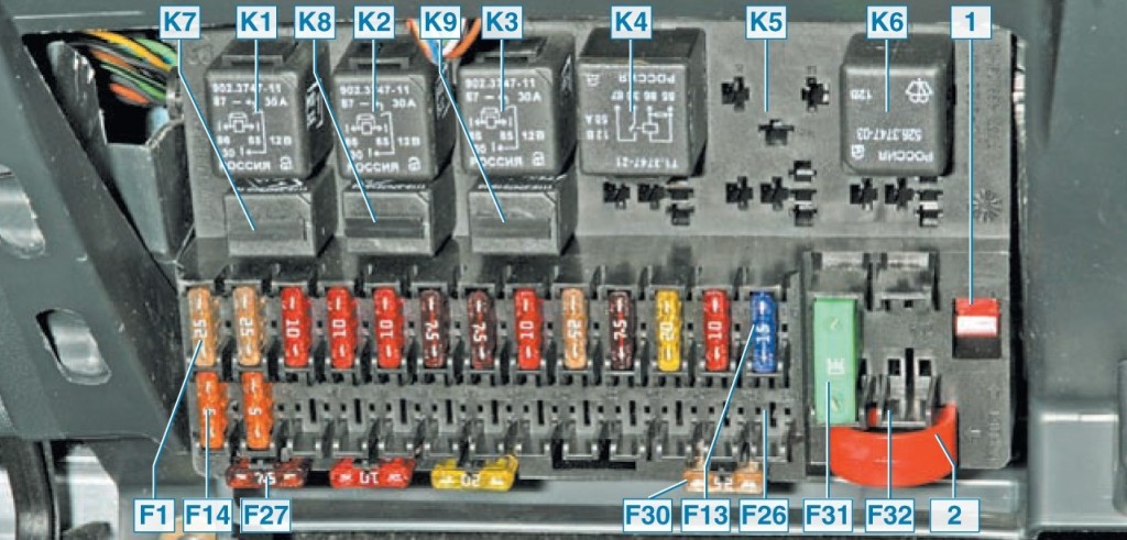

Иван64 писал(а):Подскажите где находится реле карлсона в приоре?
Вот оно, К1. В подкапотку лезть не нужно, оно в ЧЯ над левой коленкой водителя.

Непрочитанное сообщение Антон80 » Вс ноя 06, 2016 17:08:52
Неужели на крышке нет информации? :hmmm:

Непрочитанное сообщение Буйный » Вс ноя 06, 2016 17:13:13
Антон80 писал(а):Неужели на крышке нет информации?
:no: :no: :no: Чтоп интернАт пользовали :psih: .
