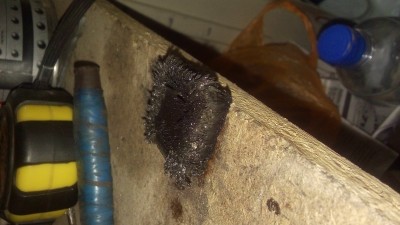

Товарищи, вопрос к тем, кто ремонтировал кпп или знает в теории.
Разобрал кпп, в целом все более менее чисто. Износ за 210 тыс естественно есть, чуть позже кину фото магнита.
И так основной вопрос (я кпп никогда еще не делал от и до, думал будет виден очевидный износ на шестернях, их и поменяю но не тут то было)))
Выбивает вторую передачу, при наборе оборотов или если плавно подбираться к 3тыс выбивает силком-не удержать. Я так понимаю износ должен быть на зубьях, куда заходит муфта выбора передач (?)
Выделил отверткой. Я так понимаю логически мысля, что выбивает за счет того, что зубья сточились на ней (и возможно на муфте) и не хватает зацепа... Правильно все понял?
Добавлено спустя 7 минут 23 секунды:
Вот сравнение зубьев...
Зубья 1й передачи
Зализанные зубья 2й передачи
Махнатый магнит)
Re: Уголок приоровода, часть №2.
Непрочитанное сообщение Йожык » Пт дек 16, 2016 11:52:24
Даа, даже на мой дилетанский взгляд все очевидно. Сравни форму этой муфты с соседними (w00t)

Вобщем изучать различия кпп 2110 и приора мне лень, у меня кпп получается приора, начинка я так понимаю 2110, синхроны еще не нового образца (не составные), но вторичный вал цельный с шестерней ГП...
Я уточняю... Опыта с кпп почти нет, собирал уже из новых запчастей волговские отбракованые до меня. Нет желания поменять не то... Впринципе там больше нечего, вилки до метала еще не протерло, а шестерня все равно в сборе идет и муфту тоже менять.
Последний раз редактировалось Viktor Пт дек 16, 2016 12:56:32, всего редактировалось 1 раз.
Непрочитанное сообщение Йожык » Пт дек 16, 2016 12:28:12
Viktor писал(а):шестерня все равно в сборе идет и муфту тоже менять.
:yes: :yes:
И синхрон. Из-за него муфта и мрет.
