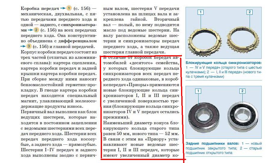

Вобщем кпп приоры отличается немного начинкой от 10й коробки. По-моему даже на какой-то детали видел 2170 (но это не точно)
Заменил вторую передачу всборе (шестерня и синхрон 10 а вот внутренняя часть муфты синхранизатора не такая как на муфте 2110, диаметр посадки разный... Муфту 2110 можно поставить заменив внутреннюю часть, я и приорвскую поменял так как моя на вид стальная фрезированная, а новая как будто из порошка (может просто торцы не обработаны). Вал вторичный свой, цельный с шестерней ГП как на 2108 (гп 63/17-3.7) и набирается елка соответсвенно с одной стороны (2110 с двух) но в отличие от 2108 без игольчатых подшипников.
Отличается ли муфта 3-4 передачи не знаю - не с чем было сравнить. Поменял подшипники на валах (диф не трогал). Подшипники задние якобы свои, больше по-моему (опять же не точно) пятая передача такая же как и 2110 на игольчатом подшипнике, и синхроном старого образца с 6 зацепами. Смазывается через отверстия в шестерне поэтому уровень масла явлется очень важным, темболее что пятая передача находится так сказать в другой комнатке и другие шестрени масло на нее не разбрызгивают.

Не ври, десятка и приора одно и то жеViktor писал(а):Надо сравнивать держа в руках...

Странное описание. На эти машины ставились как минимум три разные коробки, а то и четыре.

Больше не буду. Просто откомментил твои замечания из букваря от ЗР.Viktor писал(а):Буйный

Ну в букваре выходит описанте различия коробок 2110 и 2110 н/о...Буйный писал(а):Больше не буду. Просто откомментил твои замечания из букваря от ЗР.
Я просто мельком прочитал, синхроны нового образца с тремя зацепами, они и на 2110 ставились. Вот ступица муфты синхранизатора не такая, отверстие больше или меньше чем у 2110. Подшипники я не знаю, по разному пишут, где свои, где такие же как у десятки. Может просто их стали и на десятку ставить.
А принципиальное различие какое? Начинка может быть под синхроны наборные, или тросовый привод кпп (по-моему это вместе идет), на первые может быть ставили дестые коробки с десятым вторичным валом. А так больше отличий по передаточным числам и тд вроде нет. Есть еще калиновская с другим датчиком скорости и блокиратором задней передачи.Йожык писал(а):Странное описание. На эти машины ставились как минимум три разные коробки, а то и четыре.
Мало инфы о принципиальных различиях. Только каталоги с запчастями указывают на то, что начинка разная...

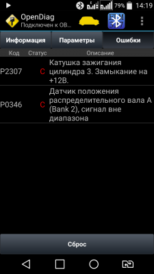

Заглушил машину и больше не завел. С ключа стартер не крутит, отверткой крутит но двигатель не схватывает. Бензонасос качает. Елм не подкоючается зараза.... Задолбала...
Добавлено спустя 1 час 15 минут 45 секунд:
Искры нет... Какая связь стартера и искры? С эбу походу что-то

Все верно, ниточки идут к ЭБУ. Реле блокировки стартера от ЭБУ включается. Проверь преды в бороде для начала.Viktor писал(а):Искры нет... Какая связь стартера и искры? С эбу походу что-то

Уже все перерыл, поборол нехотение лезть в бороду, залез поменял пред ф1, эбу заработал...
Но не надолго. Выгорел один из транзисторных ключей на катушку. Отвез на ремонт эбу. Потом отпишусь. Скорее всего убила катушка пока сестра мучала машину...

Заменили транзисторный ключ на вторую катушку и саму катушку.
Денис, сестра сказала что машина утром начала троить дико и потом заглохла. Говорят же что когда катушки без свечей, нельзя запускать может эбу погареть. Вот видимо что-то подобное случились. Как-то не горю желанием поставить эту катушку обратно и попробовать завести...

Re: Уголок приоровода, часть №2.
Иногда на короткое время в текущие вылетает ошибка р2307. Куды копать?) Сначала попробую катушки местами перекинуть, а там посмотрю дальше.
По датчику рв понятно, надо поменять...
У тебя ЭБУ М73? Масса жгута ИКЗ(датчиков) на двиге(слева) и у левой ноги переднего пассажира отревизОваны? http://www.priorovod.ru/showthread.php?t=37531Viktor писал(а):Куды копать?)
