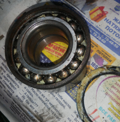

Непрочитанное сообщение четвёрковод » Сб янв 06, 2018 22:23:14
Авта моя, напомню если кто не знал 2009 года.
Сегодня началась замена тормозов в круг.
Барабаны чугун, диски просто бош, колодки одни красные феродо и другие вис-оат закуплены.
Растрепал заднее. Ступица вращается туго, не люфтит.
Любопытство победило, снимаем всё.
Перемазано зелёнкой, типа чтобы не болело.
Вынул подшипник, VBF, расковырял.
Удивил пыльник подшипника, по форме полноценный сальник, с пружиной, правда вынуть её не удалось, крошилась кусками.
Заводская мазь, похожа на жир животный а мажется как г (w00t) но.
Списал его., был один из стааарых запасов, изделие зпон №4, перемыл его, набил LM-ку для подшипников синюю. С улыбкой на лице распустил ручник и всё собрал взад.
Дале перед.
Мудовые звезданутые болты №12, особенно верхний крепящий скобу.
Стандартного размера вороток прямо не одеть.
Попытка с переходником под маленький вороток закончилась своротом, отрывом четырёхгранника на который насаживаются головки, форсовский набор теперь не комплект блин., обломок в адапторе остался, мать его с шариком, хрен вынешь просто так теперь.
Вынув нижний болт расшевелил скобу на сколько позволяет тормозной диск но верхний болт всё равно упирался. Пришлось его под шляпку обработать антикоррозийным зубилом с молотком. Итог - болт в руках.
Тоже видна зелёнка но не помогла, болт в утиль.
Надо собирать но где взять новый болт в восемь вечера да в сочельник?
Вспомнил, вроде когда то спотыкался :hmmm:
Полез в дальние закрома.
Завтра, наверное потребуется ещё один болт и подшипник :cigar:

Непрочитанное сообщение четвёрковод » Вс янв 07, 2018 12:23:51
Я от шаровой открутил.
Уточню торкс сегодня позже.
По магазинам хожу, твердят одно, что vbf не конвейер, и Лада имидж тоже хоть и стоит дороже тысячи, но чьё там лежит не определить, Россия написано и привет, плюс несколько букв ангицких...
Чудеса.

Re: Уголок приоровода, часть №2.
Непрочитанное сообщение Йожык » Вс янв 07, 2018 16:24:20
Вологда нынче лютое говно, хоть и впаривают его как "оригинал". Я сменил ТРИ ступичных подшипника один за другим в одной ступице. Остальные трое, что стоят еще с завода, молчком до сих пор. И их же ролик ремня навесного полгода не отработал, заверещал.
Непрочитанное сообщение четвёрковод » Вс янв 07, 2018 16:37:37
Да понятно, оригинал в запчастях это как товар недели в продуктовом.
И снятый, тот что точно родной с машиной, смутил тем что туговат на вращение.
Я его не мыл пока и не смотрел внутрянку детально однако сам на фото видишь, смазка полна воды.
