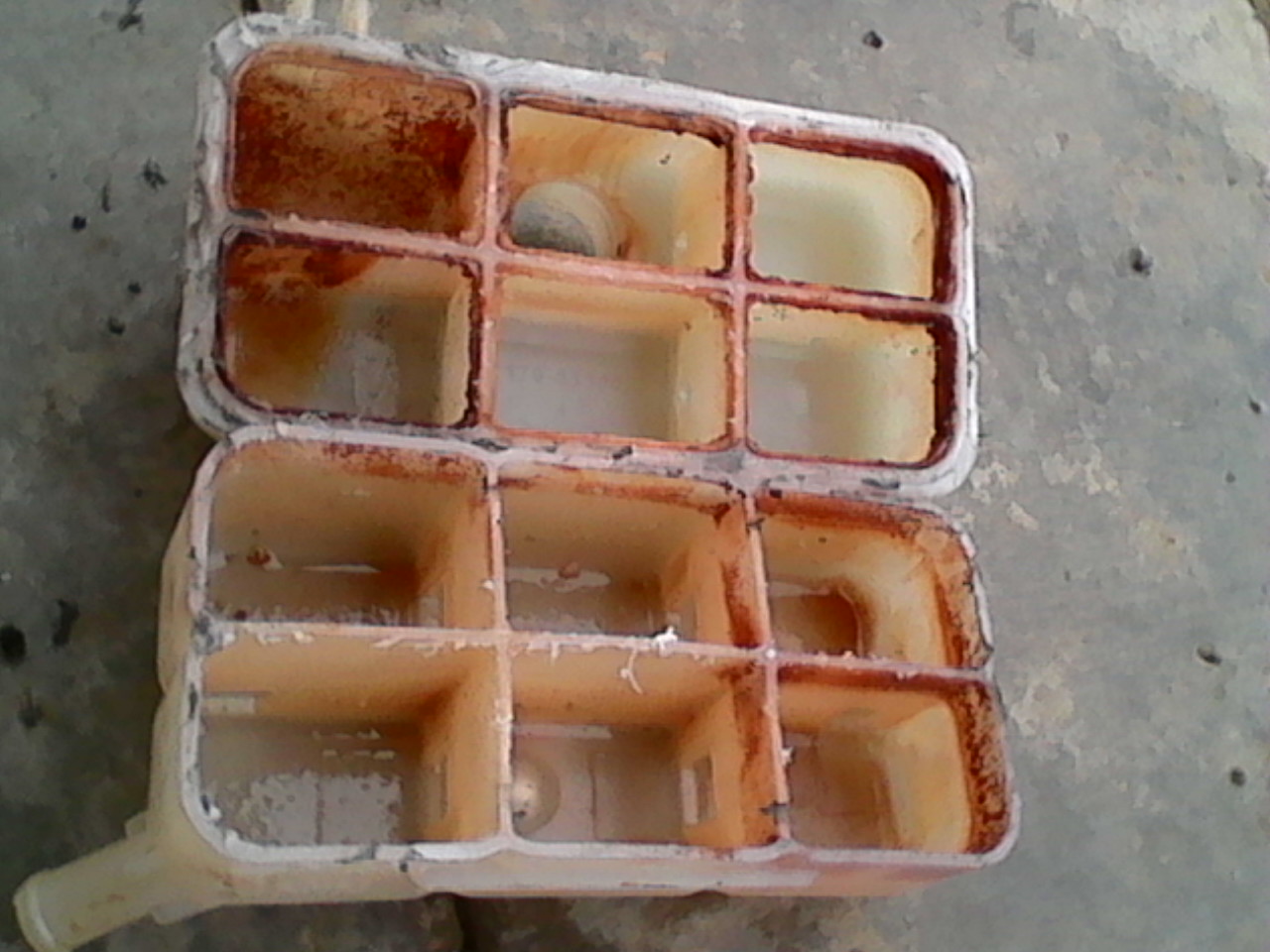

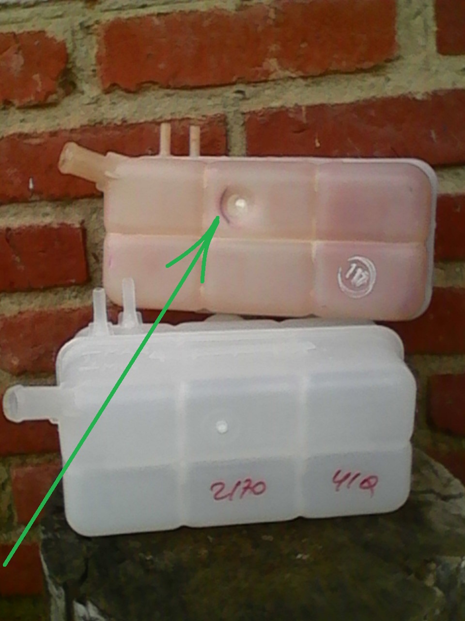

Вот чё ему не жилось спокойно? Микротрещина на дне, по стрелке. Распилил для изучения устройства.

Йожык писал(а):Брак?
Да ХеЗ. Наверное.

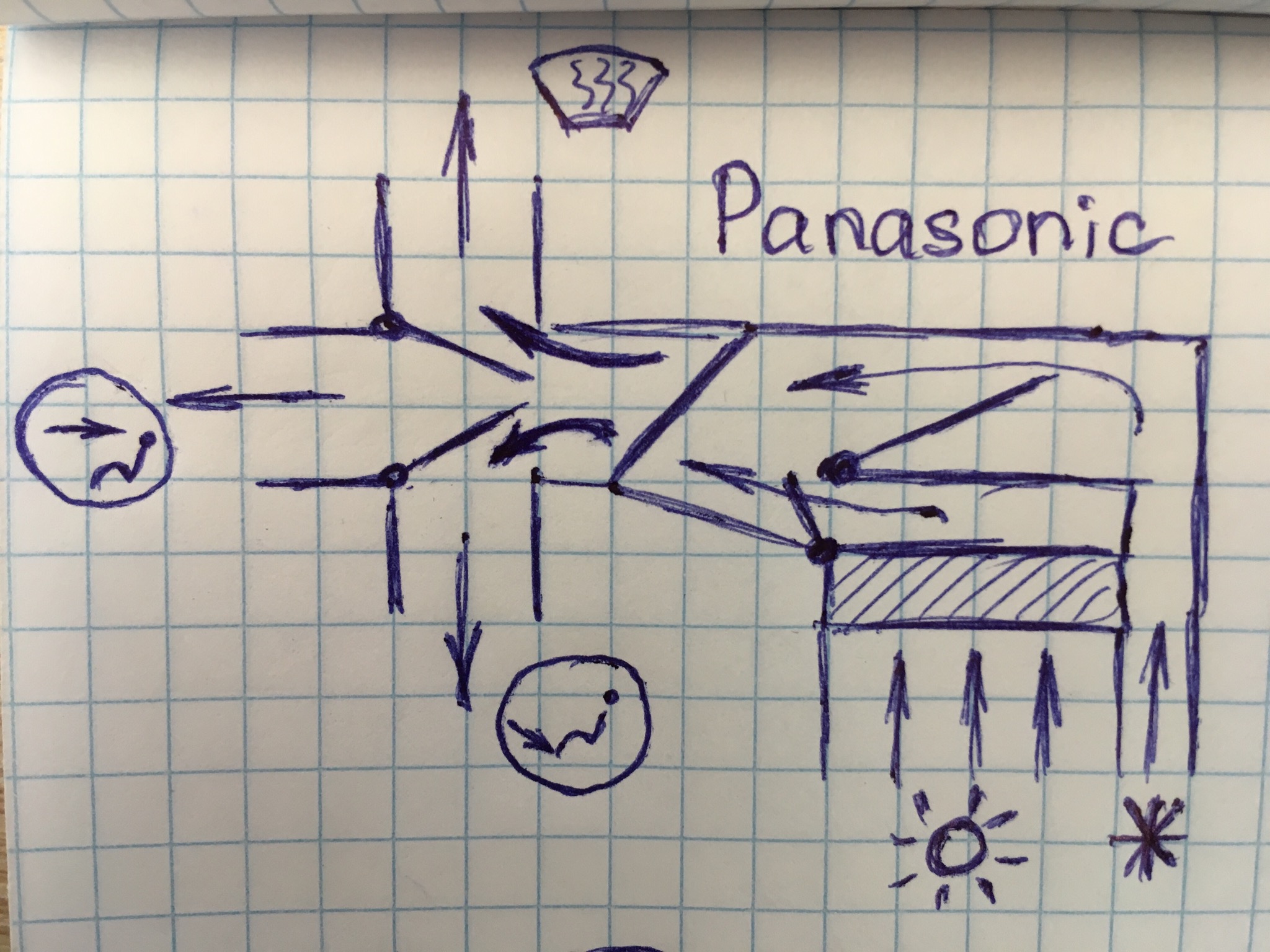

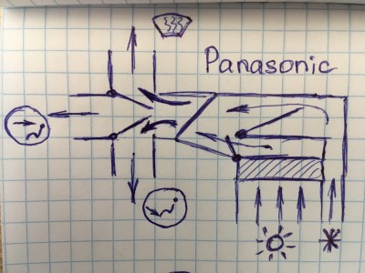

Товарищи приороводы, нужна ваша помощь. Нужен человек с климатом Панасоник, который снимет центральную серебристую панель с торпеды и сможет поснимать, как выглядят заслонки печки в районе центральных воздуховодов. У меня проблема следующая - после установки кондиционера с отопителем Панасоник распределение воздуха стало отвратительное. В ноги всегда дует кипятком, в определенном режиме на стекло дует холодным. Я полазил, посмотрел, оказалось что в Панасонике две температурные заслонки. Холодная сверху, горячая снизу. Из за этого и дует сверху холодно, снизу горячо. Там как будто не хватает какого то смешивателя потоков. Заслонки абсолютно исправны, все открывается и закрывается.

Этот товарищ ошибается. Я весь вечер сидел и щупал эти заслонки. Нижняя маленькая перекрывает поток от радиатора печки, верхняя - в его обход. За ноги-стекло-морду отвечают две другие заслонки, в салонной части печки.
Добавлено спустя 14 минут 29 секунд:
Re: Уголок приоровода, часть №2.
Накидал очень приблизительный эскиз.
